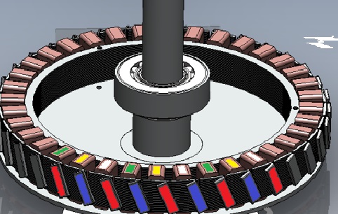

    Skonstruowalem taka oto generatora 3-fazowy,
    Pytanie, czy wyliczenia i zalorzenia sa prawdziwe?
    • specyfikacja_generatora.pdf (340.79 KB) Musisz być zalogowany, aby pobrać ten załącznik.

    2400V? :roll:
  • #3 15147090
    windyroof
    Posty: 3
    po 800V na kazda faze, razem 2,4kV

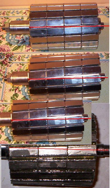

    Można przyjąć, że za którymś razem będzie w ? Φ mm drucie tyle wolt co zakładasz.
    Najpierw musisz pokonać moment trzymający - z praktyki wiem, że na starcie trzeba będzie łomem i na biegu jałowym też łomem.
    Pod (zakładanym) obciążeniem każdy biegun wirnika szczytuje równocześnie z cewką - wszystkie cewki na stojanie jednocześnie - idealnie tylko wymarzyłeś. Czy wyliczenia w projekcie 3-fazowego generatora wolnoobrotowego są prawidłowe?
  • #5 15147751
    windyroof
    Posty: 3
    stator jest podzielony na 36 zeber co 10 stopni, tak samo magnesy neodymowe, sugerujesz ze rozmieszczenie magnesow powinno byc niesymetryczne?
  • #6 15147781
    JESIOTR1
    Poziom 33  
    Posty: 2402
    Pomógł: 64
    Ocena: 441
    Oś nabiegunnika statora i oś magnesu neodymowego doda się 36 razy i z tego na starcie uzyskasz jeden moment trzymający - symetria jest piękna ale musisz dążyć do lewitacji neodyma na całym obwodzie statora bez momentu zatrzymującego.
    Na to nie ma lekarstwa - tylko metodą prób i błędów można to zwalczać. Czy wyliczenia w projekcie 3-fazowego generatora wolnoobrotowego są prawidłowe?
    Ja testowałem kąty na jednym wirniku ponad 5 razy.
    Chcesz wykorzystać 36 magnesow neodymowych o wielkosc:
    MPŁ 40 X 15 X 5 / N38 - MAGNES NEODYMOWY
    beda rozmieszczone proporcjonalnie co 10 stopni i przekrecone o kat 24 stopni aby
    ograniczyc moment trzymający - to tak jak byś chciał trafić w Toto-Lotka za pierwszym razem.
  • #7 15201305
    Maciej41
    Posty: 131
    Ocena: 8
    Pytanie, czy wyliczenia i założenia są prawdziwe?
    Przyglądam sie temu plikowi PDF i tak:
    długość czynna jednego zwoju nie będzie większa niż dwie szerokości rdzenia, rozumiem, że ok 8cm.
    Wypełnienia miedzią nie znam bo nie podane są wymiary żłobka.
    Z opisu wynika, że będzie to prądnica jednofazowa, zatem uniknięcie zaskoków w praktyce amatorskiej jest nie do uniknięcia.
    Szacowana indukcja jest z pewnością zawyżona, bowiem przy 1T w szczelinie w słupku będzie z pewnością powyżej nasycenia, trzeba ją przeliczyć tak aby nie przekroczyć indukcji nasycenia w słupku.
    Końcowe obliczenie mocy powinno wyglądać tak (wg. danych z PDF)
    4,8x0,8x0,9=ok.3,5kW.
    Ja bym zrobił z tego prądnicę trzyfazową o fazach sumowanych. Każda faza składająca się z dwóch zespołów po 6 kolejnych cewek, cewki i zespoły połączone szeregowo będą tworzyły jedną fazę.
    Magnesów 34 rozłożone symetrycznie po obwodzie bez skosowania. Takie ułożenie magnesów (przy odpowiedniej precyzji) eliminuje praktycznie zaskoki.
    Szerokość i grubość magnesów dobrać tak aby nie przekroczyć indukcji nasycenia w słupku.
    Taka konstrukcja jest w amatorskich warunkach najprostsza i najłatwiejsza do wykonania.
  • #8 15215174
    witekem
    Poziom 24  
    Posty: 722
    Pomógł: 30
    Ocena: 176
    2400V - czy to ma być paralizator ? Głupota. Temat już poruszany na forum ale dla przypomnienia.
    Zasada jest taka, ze generator musi być przeznaczone np. do jakiegoś obciążenia np. Inwerter i sterowanie czy to do sieci jedno czy trzy fazowej czy grzałki.
    U nas standard przy mocy do 5KW można stosować urządzenia jednofazowe (tańsze jak 3 -fazowe) a tu jest napięcie 230V. Przeważnie generatory do 4 - 5 KW powinny być na napięcie max 230V (podawane sa te parametry przy DC - czyli max 300V DC)
    Przy mocach powyżej 5KW juz sa stosowane układy trzy fazowe - 400V
    Proponuję przeliczyć na mniejsza liczbę zwojów i większe prądy. Prądy do 15A Tak, aby ze napięcie max wynosiło AC 230V
    Odnośnie blachy to proponuję przyjąć o małych stratach np. 1.1W/KG a nie transformatorowe 6W/KG i jak najcięższe. Cena takiej blachy tylko 10% wyższa.
    Zamiast drutu polecam licę - lepsze wypełnienie , lepsze właściwości termiczne.
    O szczelinach (jak najmniejsze) nie muszę chyba pisać.
