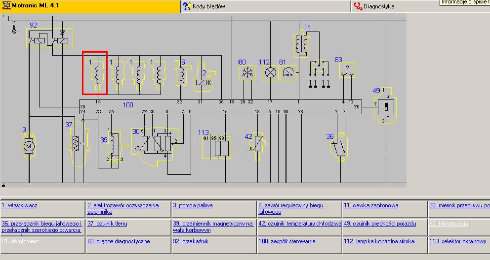

    Po osatnim niby "sukcesie", od 3 dni usterka znowu dała o sobie znać. Przekopałem jeszcze raz wszystkie mozliwe styki i odkryłem że kiedy nie mogę odpalić i wypnę z kostki przekaźnik w komporze silnika (usytułowany po stronie pasarzera na grodzi, przy przełączniku oktanowości paliwa 95/91 okt ), to zapala się kontrolka silnika na desce roździelczej i mogę zaoalić silnik. Na dzień dzisiejszy oczyściłem wszystko + wymieniłem konektorki na owym przekaźniku. Dzis jeździłem cały dzień i zapalał 100/100.

    cześć wydaje mi się że masz któryś z tych systemów (mówisz że nie masz schematu to prosze) zobacz czym steruje ten przekaźnik
    • Opel Ascona 2.0i '88 - problem z odpalaniem po krótkim postoju, czujnik Halla? mot 1.5.JPG (84.32 KB) Musisz być zalogowany, aby pobrać ten załącznik.
    • Opel Ascona 2.0i '88 - problem z odpalaniem po krótkim postoju, czujnik Halla? ml 4.1.JPG (84.64 KB) Musisz być zalogowany, aby pobrać ten załącznik.

    Temat uważam za zamkniety, winowajcą był zaśniedziały przekaźnik w komorze silnika (włączał zasilanie dla cz. halla i wtryskiwacza).
