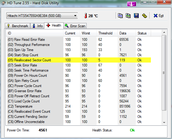

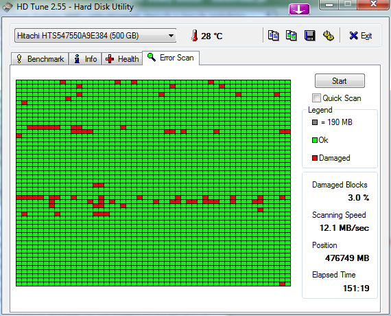

    Witam!
    Dostałem od sąsiada laptopa, który włączał się tylko do momentu przed napisem zapraszamy (taka niebieska tapeta windows 7). Nie dałem rady włączyć partycji recovery, wiersza polecen, trybu awaryjnego. Za każdym razem to samo. Wyjąłem dysk, podpiąłem do mojego komputera i za którymś razem na linuxie (live cd) udało mi sie odzyskać dane ale tylko z partycji D. Nie mogłem zamontować partycji na której jest WINDOWS. Wyskakuje błąd "unable to acces windows". Później uruchomilem swój własny system windows, komputer widzi te dwie partycje, ale gdy wchodze na partycje systemowa to wyskakuje"G:/ jest niedostępny. Parametr jest niedostępny. Poniżej wrzucam s.m.a.r.t. Zależy mi na odzyskaniu danych z partycji systemowej. I czy ten dysk w ogóle do czegoś się jeszcze nada?
    PS. Nie wiem czy to ma jakies znaczenie, ale laptop pracowal na samym zasilaczu bez akumulatora, wiec nie wykluczam tego ze czasami mogl byc nagle wylaczany z pradu przez wyjecie kabla.

  • #6 15193257
    fifu16
    Poziom 8  
    Posty: 12
    I jeśli zrobię kopie posekorowa to bede mial dostep do wszystkich plikow ktore nie zostaly uszkodzone?

    Czy gparted widzi tę uszkodzoną(?) partycję ?

    Ocena: 1563
    Tak, w takim stanie (z takimi uszkodzeniami) w jakim są na dysku oryginalnym. Pod warunkiem prawidłowego jej wykonania (to zależy od Ciebie) oraz czy się powiedzie (to zależy od dysku, czy np: nie zawiesi się na uszkodzonych sektorach). Na szczęście kopię dysk>dysk można przerywac i ponawiać, grunt to obserwować i wiedzieć od jakiego momentu zacząć kolejne podejście i czy nie zrobić np: kopii wstecznej. Obszerne tematy o tym masz na elektrodzie.
    DD Rescue jest narzędziem profesjonalnym do tego celu - robienie kopii binarnych, stąd jest lepsze. Natomiast DMDE to program do odzyskiwania danych z modułem (dla mnie bardzo wygodnym) kopii posektorowej. Dlatego ja właśnie tego programu używam do takich celów. Na dyskach kopiach lub plikach kopiach natomiast niekoniecznie już korzystam z niego, ale to już program wybieram stosownie do potrzeb, przypadki są indywidualne.

    Jeśli dysk>dysk to musisz mieć pusty (jak nie będzie pusty to i tak stracisz dane na nim) dysk o nie mniejszej pojemności niż ten kopiowany. Jeśli kopia dysk>plik-obraz dysku to musisz mieć dysk z wolnym miejscem, nie mniejszym niż ten kopiowany. Dane nie zostaną usunięte. Kopia będzie po prostu kolejnym plikiem.

    Da się wykonać jedynie kopię partycji. Na drugim dysku musisz mieć tyle wolnego miejsca ile ma kopiowana partycja (jeżeli kopia do pliku) lub dysk musi być tak pojemny, jak kopiowana partycja (jeśli dysk na dysk). Jeśli nie chcesz stracić danych na dysku - kopii to tylko kopia do pliku. Jeśli nie skopiujesz całości interesującego fragmentu (partycji) lub całego dysku, to kopia będzie spartolona i części danych możesz nie odzyskać.
