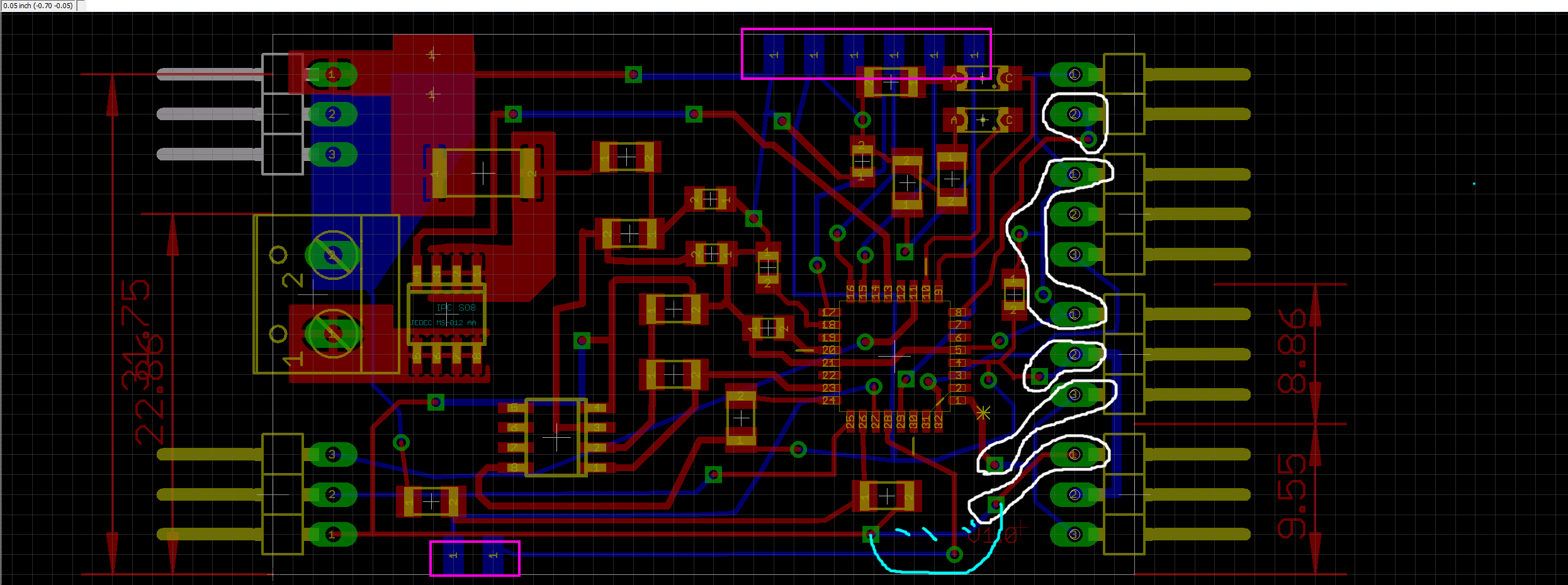

Montaż na obydwu stronach - nigdy nie robiłem. Jak myslicie czy cena x2

    Z ekonomicznego punktu widzenia to lepiej powiększyć PCB jeśli jest to możliwe.
    Z montażem po obu stronach wiąże się:
    - przygotowanie drugiego programu dla maszyny P&P.
    - przygotowanie drugiego stencila do pokrycia pól pastą.
    - przygotowanie programu lub stencila do pokrycia pierwszej strony klejem.
    To wszystko generuje dodatkowe koszty.
    Generalnie wytwórcy wliczają to w koszt wykonania i przeliczają koszty biorąc pod uwagę liczbę punktów lutowniczych.

    Wszystko zależy od skali produkcji i ilości elementów na drugiej stronie.
    Przy małych seriach ( np. do 100szt. ) nie ma problemu z małą ilością rezystorów, kondensatorów czy jakiś prostych elementów typu so8 po drugiej stronie. Można je szybko zmontować na pastę czy po prostu polutować, a większość elementów i w szczególności te wymagające precyzji zrobić po jednej stronie.

    Jeżeli przerabiasz PCB, to lepiej i prościej dodać tych kilka elementów na warstwie na której już się poprzednie znajdują.
    Przecież koszty takiej przeróbki, to kilka(kilkanaście) minut pracy, która tylko w minimalnym stopniu podnosi koszt nowego projektu.
    A umieszczenie nowych elementów na spodzie płytki i później mozolne ręczne lutowanie, to w tym przypadku jest bezcelowe i kosztowne :cry:

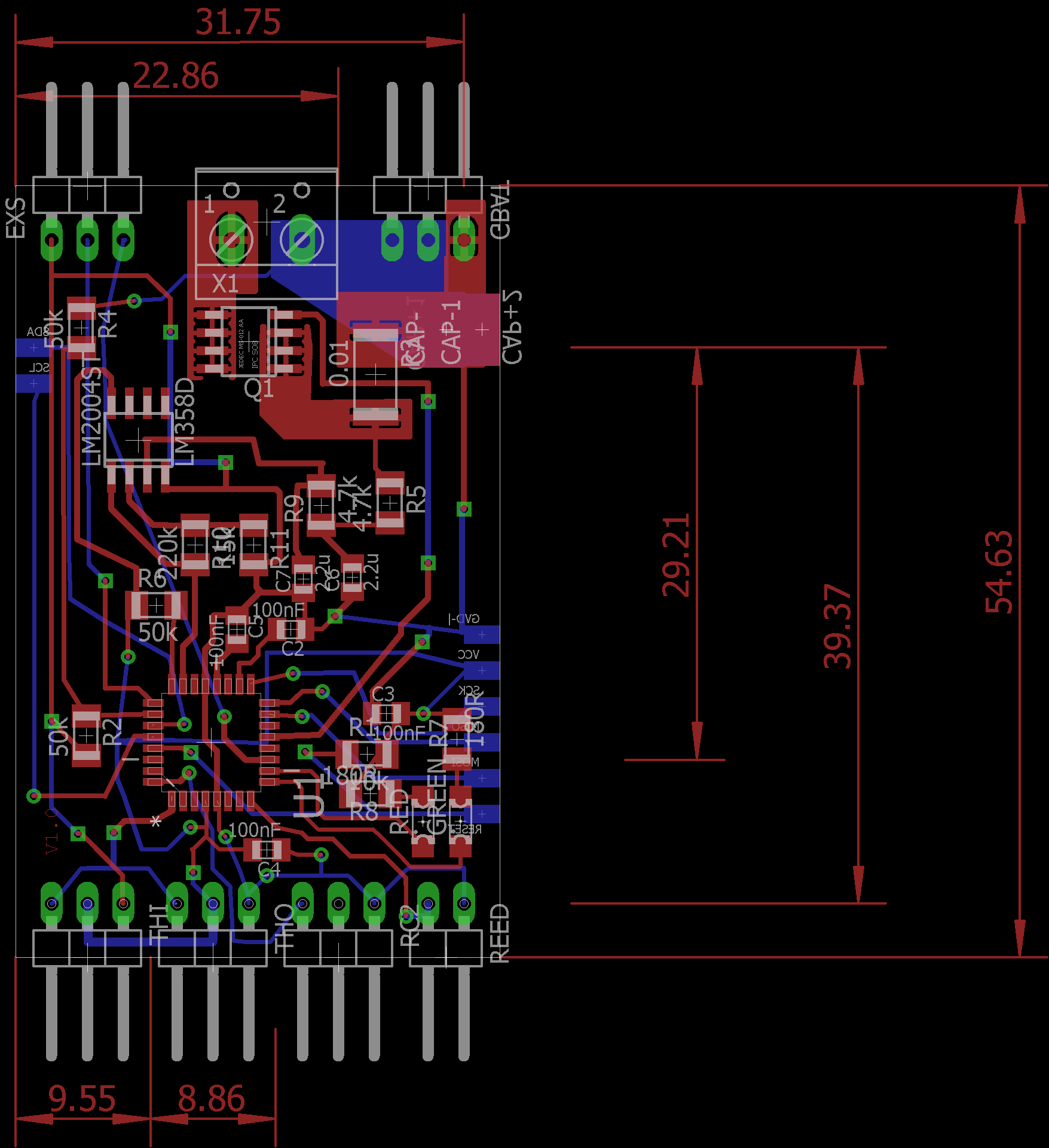

    Wracając do Twojego projektu PCB, to jest on prosty, więc stosowanie dwóch warstw jest całkowicie zbędne.
    Zacznij jednak od zmniejszenia powierzchni schematu, aby można go było łatwiej przeglądać.
    Wtedy wklej w załączniku pliki projektu, bo takie oglądanie na obrazkach nic nie daje.

    Projektując płytkę dwustronną z metalizacją otworów, która będzie wykonywana w płytkarni, błędem jest takie prowadzenie ścieżek jak w białych obramowaniach.
    Po co dodatkowo dajesz przelotkę, zmieniasz warstwę prowadzenia ścieżki, a dopiero później dochodzisz do otworu w gnieździe.
    Na niebiesko zaznaczona przykładowa ścieżka którą mogłeś poprowadzić dalej na Top, zamiast przechodzić poprzez dwie przelotki na warstwie Bottom.
    Nie wiem do czego służą pady na stronie Bottom zaznaczone w różowych obwódkach.
    Gdyby nie one, to projekt PCB spokojnie można zaprojektować jako jednostronny, w dodatku zmniejszając jej wielkość o połowę.

    Dla programatora, lepiej zastosować gniazdo liniowe 6-pinowe 2,54mm lub 2mm.
    Łatwiej go umieścić na każdym projekcie, zajmuje mało miejsca, a przy prawidłowo zaprojektowanym układzie gniazdo może być częścią zasilania płytki i połączenia z innymi peryferiami.
    Specjalnie dodawać warstwę aby umieścić tam kilka padów smd dla programatora, jest niefortunne.
    Musisz mieć również na górnej stronie trochę miejsca aby ten klips przyczepić.
    Przy dużych płytkach, to może jeszcze to ujdzie, ale przy małych płytkach, gdzie każdy milimetr jest cenny, to jest marnotrawstwo.
