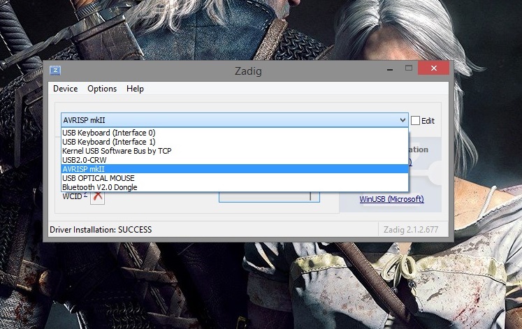

Odpalamy program Zadig.
Klikamy na Options/list All Device
z rozwijanej listy wybieramy avrisp mkii

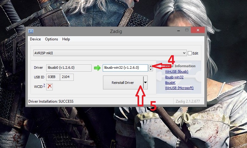

za pomocą strzałek wybieramy libusb-win32(v1.2.6.0) korok 4 na zdjęciu
następnie klikamy reinstall driver krok 5 na zdjęciu
gdy ujrzymy taki komunikat to znaczy że wszystko jest ok

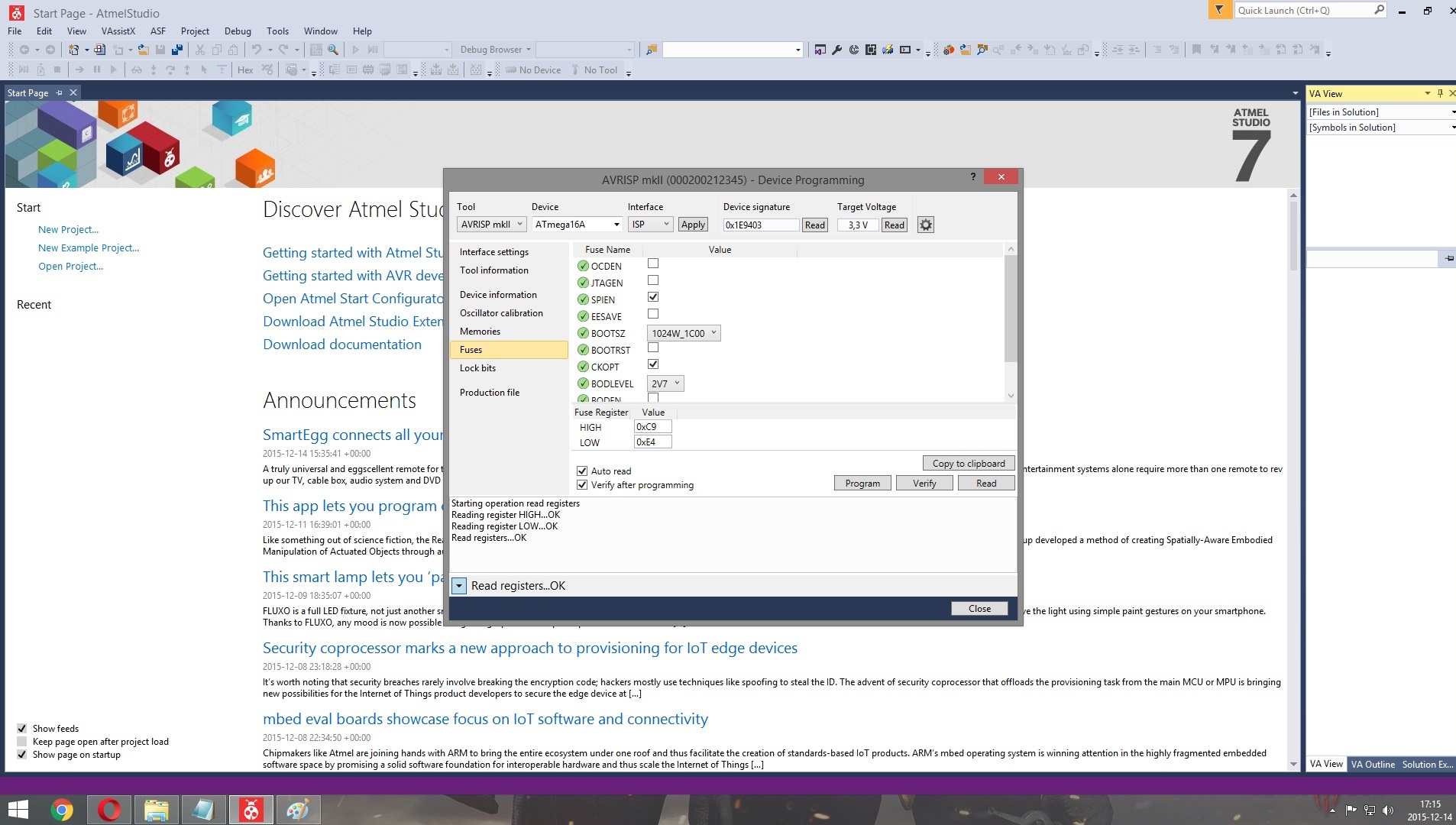

zdjęcie z testowaną wersją AS7
Potwierdzenie iż metoda działa
Wykonane testy:
Zapis i odczyt wsadu
Zapis i odczyt fuses
Zapis i odczyt lock bits
Zmiana częstotliwości wewnętrznego kwarcu
itd.
testowane procki
Atmega16A
Atmega328p
Attiny13a
AtXmega32a4
