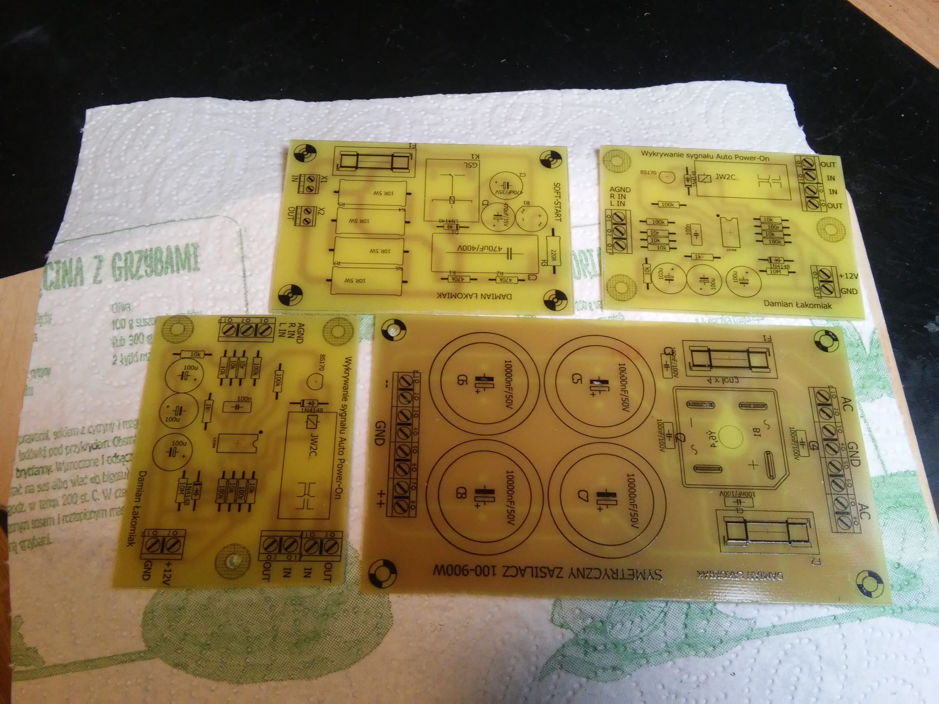

    Subwoofer został zbudowany w większości z gotowych zestawów do samodzielnego montażu. Skrzynia jest zbudowana z płyty MDF klejonej ze sobą.Drewniane listwy wzmacniają połączenie między płytami.
    Subwoofer na układzie TDA7294
    Dno skrzyni jest wykonane z podwójnej płyty i posiada wyfrezowany wpust pod głośnik. Celem tego zabiegu było schowanie głośnika aby nie wystawał poza obudowę.
    Głośnik jest zasilany ze wzmacniacza opartego o układ TDA7294. Jest to gotowy kit AVT1680. Do zasilania układu wykorzystałem transformator toroidalny o mocy 400VA przewinięty na 2x24V AC na którego zasilanie zostało podane przez układ soft startu oraz filtr wyciągnięty ze starego zasilacza ATX. Wyjście z transformatora wchodzi na zasilacz symetryczny oparty o schemat z kitu AVT-1505. Sygnał wejściowy na wzmacniacz jest podawany przez filtr aktywny AVT1687. Subwoofer został także wyposażony w układ wykrywania sygnału audio który automatycznie załącza zasilanie główne. Po zaniku sygnału audio wyłączenie następuje po ok. 60 sekundach.
    Subwoofer na układzie TDA7294 Subwoofer na układzie TDA7294 Subwoofer na układzie TDA7294
    Finalny wygląd
    Całość pięknie stoi na nogach meblowych z marketu.

    Jak zasilasz układ wykrywania sygnału? Z osobnego transformatora? Do czego służy ten czarny włącznik?
    Bardzo fajna konstrukcja, nieźle wygląda.

    Początkowo układ był zasilany z małego transformatora jednakże po pewnym czasie wymieniłem go na zasilacz bez transformatorowy. Układ był oparty o kit AVT1480. Przełącznik I - II służy do wyboru trybu pracy. Pozycja pierwsza - praca z wykrywaniem audio, pozycja druga - praca ciągła.

    Czy układ odpowiedzialny za automatykę włączenia Subwoofera działa poprawnie i nie pokazał kaprysów,
    (Włączenie lub wyłączenie w najmniej oczekiwanym momencie)? Ten układ jest również "kitem"; jakim?

    Sygnał audio na automatyczny włącznik jest podany przez transformator audio TR-1AU. Co do pracy samego wyłącznika to czasami ma kaprysy i dlatego został zastosowany przełącznik trybu pracy. Układ znalazłem w internecie.
    http://sound.whsites.net/project38.htm . Prace nad dopieszczeniem nadal trwają jednakże nie zawsze jest na to czas.

    Napięcie na zasilaczu to ok 12VDC. Teraz już nie pamiętam jaki to był przekaźnik gdyż był on z odzysku. Od jakiegoś czasu kusi mnie aby przerobić cały układ w następujący sposób:
    -usunąć płytkę od wykrywania audio
    -usunąć zasilacz bez transformatorowy
    -usunąć transformator audio
    a załączenie wykonać w mega prosty sposób czyli podłączyć przekaźnik 5VDC pod gniazdo USB. Załączam amplituner pojawia się napięcie na USB i załącza mi subwoofer wyłączam amplituner i napięcie nie ma.

    Widzę że zrobiła się straszna awantura wokół transformator audio TR-1AU. Więc parę zdań sprostowania. Zastosowałem TR-1AU gdyż go miałem u siebie na półce i zbierał kurz od dawna. Zasilacz bez transformatorowy tez był z odzysku więc te części były darmowe. Jednym z głównych powodów upchania tych elementów była próba dostrojenia układu wykrywania sygnału audio i automatyczne załączenie i wyłączenie subwoofera. Jednakże z dniem dzisiejszym nastąpiła aktualizacja elektroniki i teraz całość jest sterowana z gniazda USB tak jak pisałem w wcześniejszym poście :D . Teraz cały układ działa bajecznie :D
