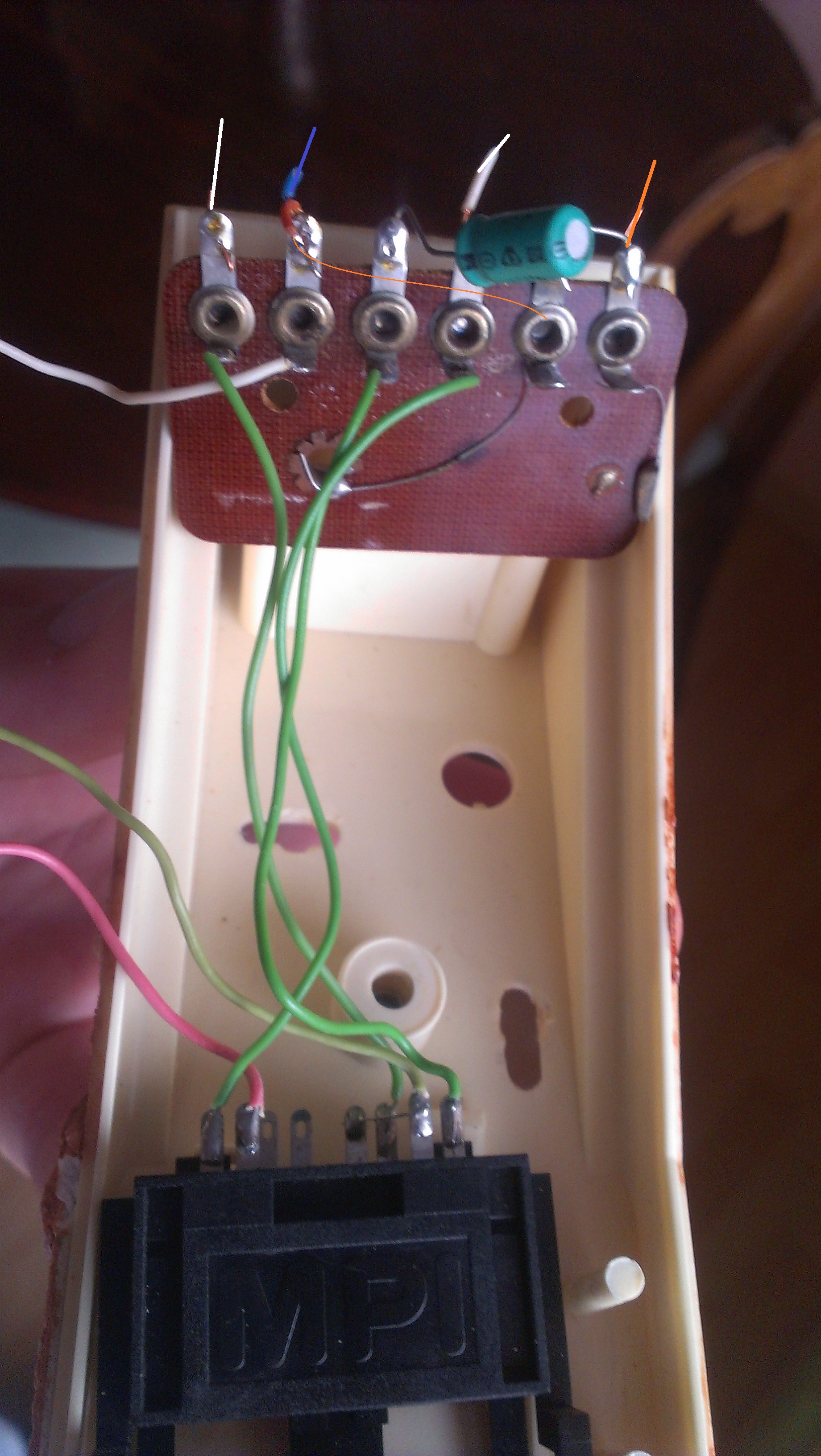

    Witam od 2 tygodni nie potrafię podłączyć by działał dobrze nowy domofon.
    Proszę o pomoc instalacja 4 żyły 2x biały 1x niebieski 1x pomarańczowy
    stary domofon

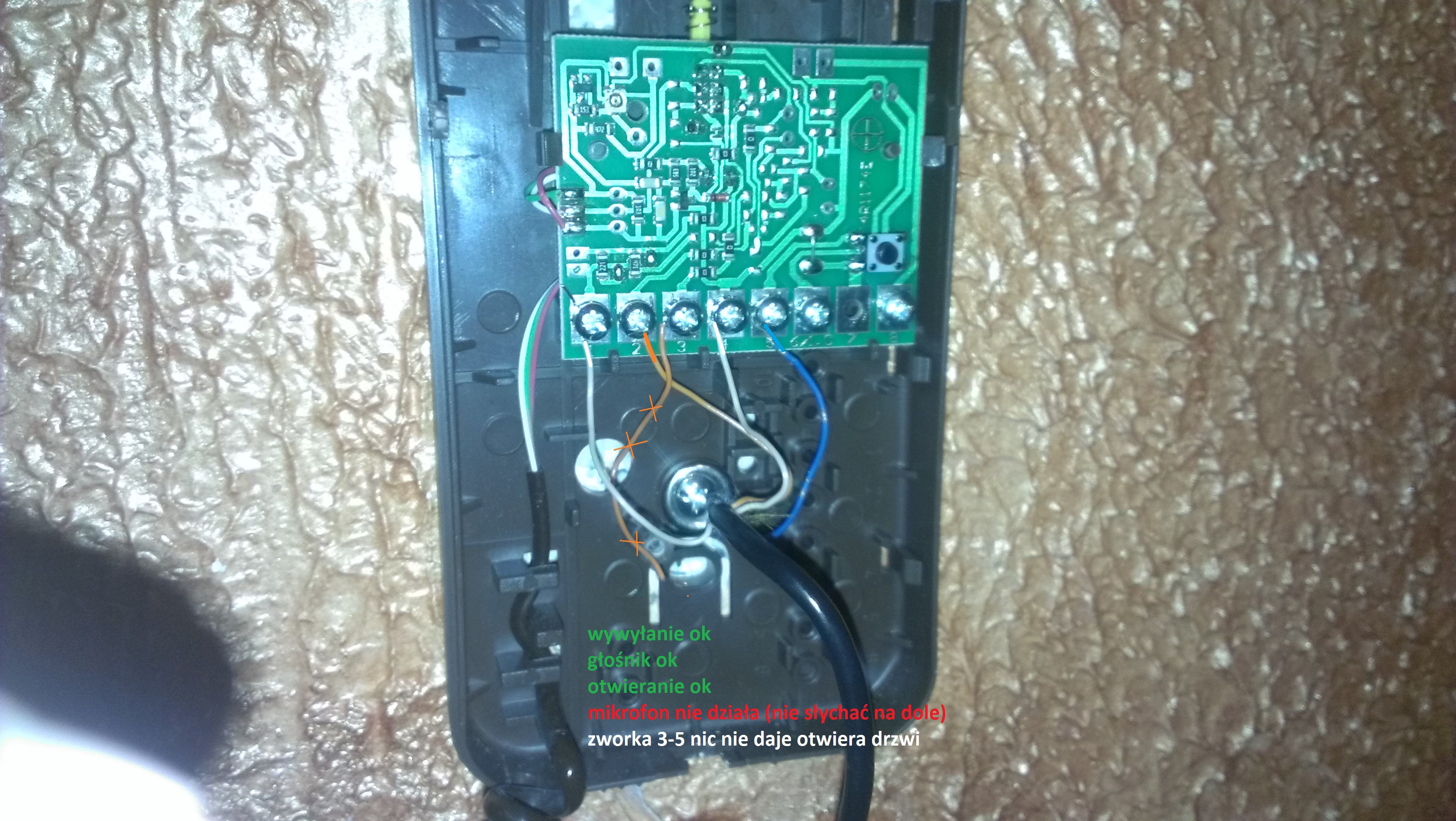

    Jak podłączyć domofon Laskomex LF-3NS BB? Instalacja 4 żyły, mikrofon nie działa Jak podłączyć domofon Laskomex LF-3NS BB? Instalacja 4 żyły, mikrofon nie działa
    Laskomex LF-3NS BB przy tym podłączeniu nie działa mikrofon tj. nie słychać mnie na zewnątrz.

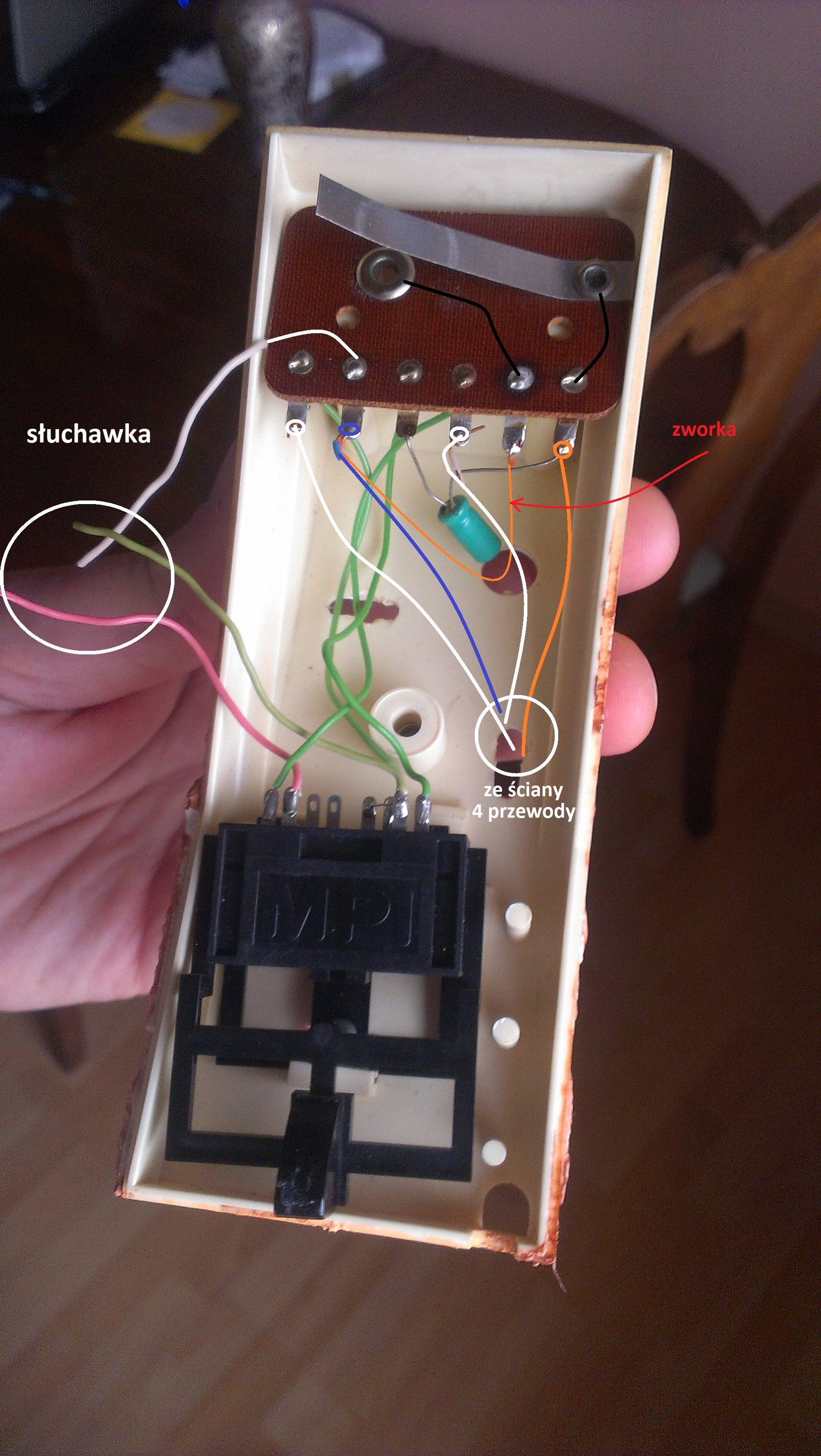

    Do prawidłowego działania tego unifonu musisz przenieść kondensator ze starego unifonu do nowego zachowując jego biegunowość. Oczywiście możesz też założyć nowy kondensator, ale z przeniesieniem będzie prościej, szybciej.

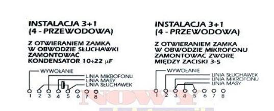

    Podłączenie unifonu LF:
    1- biały (ten który był w starym unifonie podłączony do złącza pierwszego z lewej strony)
    2- "-" kondensatora
    3- biały (ten który był w starym unifonie podłączony do złącza czwartego z lewej strony)
    4 - niebieski
    5 - "+" kondensatora i pomarańczowy
    6 - zwora (dowolnym kabelkiem) z 4

    Dziękuje podłączyłem tak i działa.
    Jeden mankament to że podczas otwierania nie słychać w słuchawce, że otwiera elektrozaczep na dole. Po przyciśnięciu otwierania włącza się jakby mute w głośniku i poprzedzone takim pyknięciem. Ale poza tym wszystko działa i można prowadzić konwersacje :). A zapomniałem ze zworką bądź bez niej dziąła tak samo. :)
