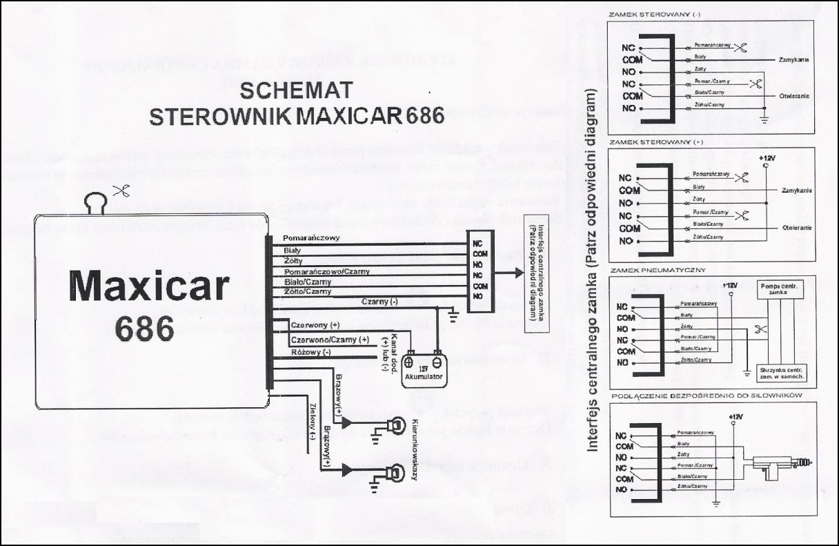

    Witam!
    Zakupiłem zamek centralny ZX300 taki jak np tu pisał kolega: https://www.elektroda.pl/rtvforum/topic2827906.html
    Schemat dostałem identyczny.
    Do tego kupiłem siłownik master i 2szt slave, które chce bezpośrednio podłączyć pod ten zamek. Mam pytania odnośnie siłowników. Rozumiem że slave należy podłączyć równolegle w następujący sposób: biały pod masę siłownika a żółty pod + siłownika. Tylko co oznaczają te czarne strzałki w dół przy schemacie (masa?) i jak podłączyć 5cio kablowy siłownik master?
    Z góry dzięki za pomoc!

    Chciałbym to zrobić sam. Jest jakaś możliwość weryfikacji kabli, tzn który do czego multimetrem?
  • #4 15250540
    andrzej20001
    Posty: 17776
    Pomógł: 1577
    Ocena: 6656
    MasterCar ZX300 - Bezpośrednie podłączenie siłowników
    Prawa strona schematu.

    W centralce są 2 przekaźniki ze stykami com, no, nc. Przy zamykaniu jest włączany jeden z nich, przy otwieraniu drugi, sprawdź sobie miernikiem, które kable są normalnie zwarte, a które gdy centralka zamyka i otwiera

    Schemat zx300 jest do d...... wykorzystaj ten drugi ,jest to samo na wyjsciach przekazników a rozpisane jak na dłoni.

    Nie wykorzystasz tylko styków siłownika master (będzie działał normalnie jako slave), bo nie ma w tym sterowniku wejść sterujących zamknij/otwórz
  • #9 15253433
    VanKiller003
    Posty: 318
    Ocena: 26
    Rozumiem. Byłem właśnie ciekawy czy jest możliwość podpięcia mastera. Dużej straty nie ma, ale nie szkodzi, grunt że zdalnie pilotem wszystkie razem ruszają. Dzięki wielkie. Pozdrawiam!
