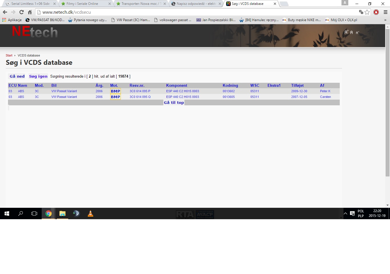

    Proszę o pomoc w przypisaniu kodu do modułu ABS.
    Uszkodził się moduł hamulca ręcznego. Podczas próby podstawienia innego modułu hamulca ręcznego rozjechał się system.
    Zgubiło całe kodowanie z ABS, a oczywiście nie zapisałem danych wcześniej.
    Potrzebuję kod do modułu ABS.
    Próbowałem na stronie ross-techu ale za cholerę nie mogłem tego ustalić. Próby kilku kodów z sieci też nie przyniosły efektu.
    Dane dla pojazdu tutaj i w zdjęciach to co się udało ustalić.
    Passat kombi 2006r
    2000cm diesel
    140KM
    silnik BMP (8 zaworów)
    skrzynia DSG
    sterownik z autohold
    oznaczenia abs/ 3c0614095
    VCDS wskazuje, że mam pompę TRW440C2ESP/3C0-614-095-C2CLB
    Próbowałem zrobić np tymi :
    Codierung 0013602
    Codierung 0015734
    I lipa. Informacja jest, że brak kodowania modułu abs.
    Proszę o pomoc w temacie.

    http://www.netech.dk/vcdsecu
    Ale te kody nie sa przyjmowane.
    nie znam danych żeby wpisać te pozycje "
    Resv.nr. 3 tegn i hvert felt
    Søgetekst i alle datafelter
    W załączniku jest rezultat, ale nie przyjmuje tych kodów
