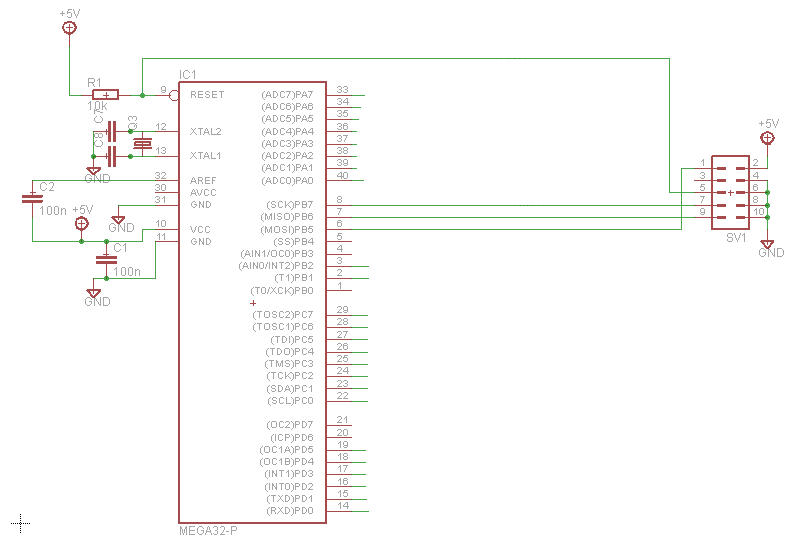

    Witajcie, zrobiłem płytkę i mam problem z wgraniem programu, za każdym razem wyskakuje mi takie coś:
    avrdude.exe: error: programm enable: target doesn't answer. 1
    avrdude.exe: AVR device initialized and ready to accept instructions
    Reading | ################################################## | 100% 0.00s
    avrdude.exe: Device signature = 0x000000
    avrdude.exe: Yikes! Invalid device signature.
    Double check connections and try again, or use -F to override
    this check.
    avrdude.exe done. Thank you.
    Myślałem, że gdzieś przy lutowaniu mi się ścieżki zlały, ale zrobiłem drugą płytkę i to samo, więc to odpada, schemat też jest raczej dobry, przedzwoniłem wszystkie ścieżki i jest wszystko dobrze. Co może być jeszcze powodem, bo już brak mi pomysłów. schemat układu: Atmega32 - Nieudane wgrywanie programu, sprawdzony schemat i ścieżki, co dalej?

    Na schemacie brakuje podłączenia AVCC do +5V.

    Dlaczego reset jest źle podpięty?
  • #9 15261694
    dondu
    Posty: 13906
    Pomógł: 1292
    Ocena: 809
    Nie reset, tylko sygnał resetu z programatora jest podłączony do +5V zamiast do pinu Reset mikrokontrolera.
    Czy tak faktycznie zrobiłeś, czy jest to tylko pomyłka na schemacie?

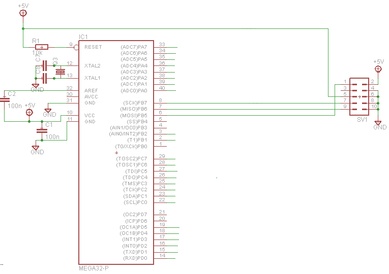

    Jest tak w rzeczywistości. Czyli reset z programatora powinien być wpięty przed tym rezystorem R1?
    Przeciąłem ścieżkę i zrobiłem na przewodzie reset z programatora bezpośrednio do pinu procesora, ale nic to nie dało

    Komunikat:
    this check.
    I poprawiony schemat: Atmega32 - Nieudane wgrywanie programu, sprawdzony schemat i ścieżki, co dalej?

    majeranek53 masz rację, przelutowałem do 9 pinu i działa :D źle policzyłem piny :roll: dziękuję wszystkim za pomoc ;)
