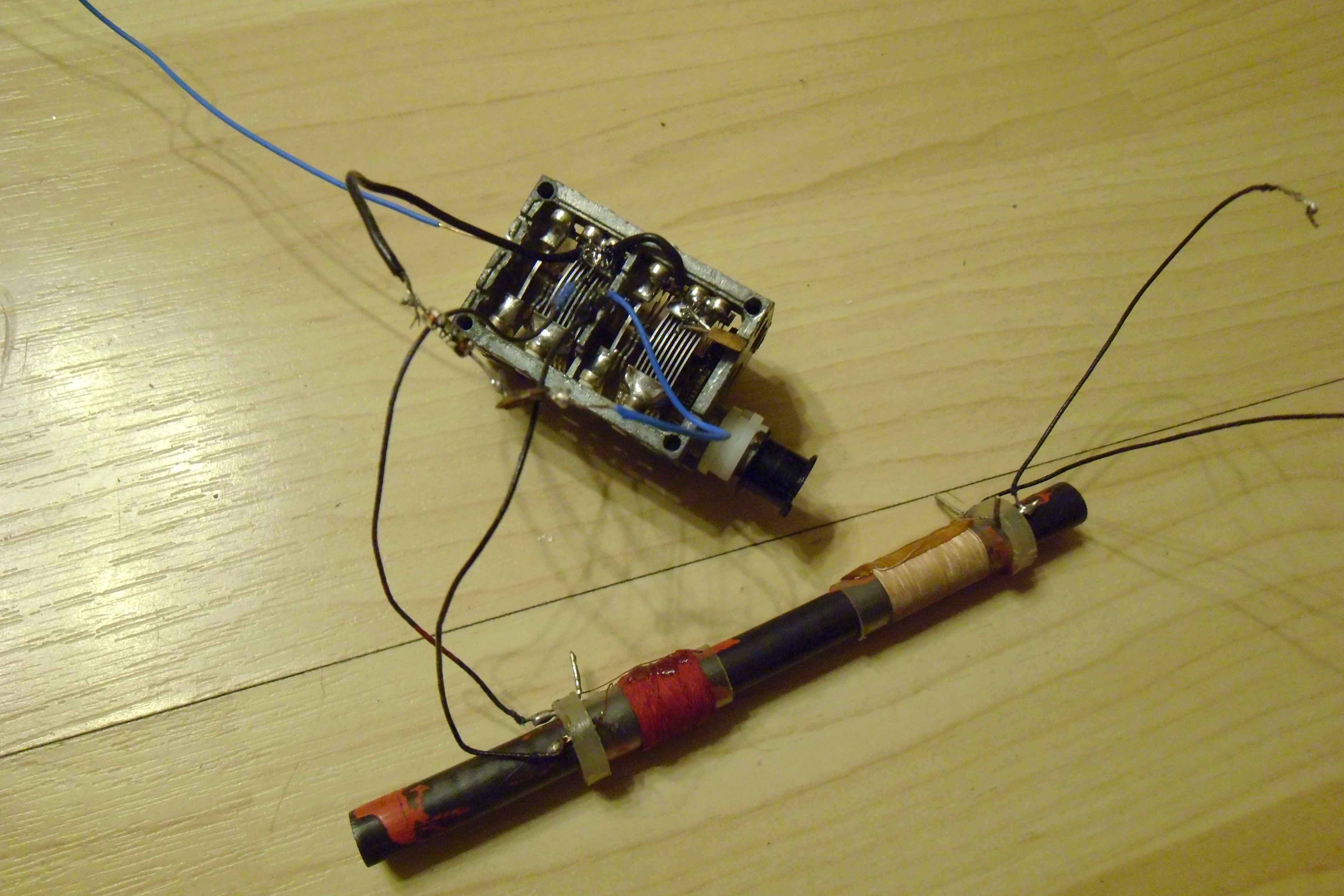

    Próbowałem zrobić według schematu podanego przez Lutek49 siódmy wpis. Mam trochę odstępstwa od wartości elementów: zamiast C1-100pF dałem 120pF, kondensator strojeniowy mam dwie sekcje po 253pF więc złączyłem je równolegle. O ile się nie mylę to te sekcje z większą liczbą blaszek. Dioda u mnie to 2AA118, C3-2,2nF i jako słuchawkę wkładkę telefoniczną W66 241Ω. próbowałem na obydwóch cewkach które widać na zdjęciu i nic nie było słychać. Co zrobiłem źle?
    Na zdjęciu nie nie ma anteny bo ją odlutowałem, było to 10-15m drutu.

    opaaa napisał:
    ostatnio po głowie chodzi mi żeby pobawić się z odbiornikami UKF. Zrobić coś prostego może ściągnąć coś z tranzystorowych odbiorników Unitry. Czytam trochę na elektrodzie i na innych stronach, teraz chciał bym coś zrobić w praktyce. Podpowiedzcie mi jak zacząć, od czego Wy zaczynaliście.
    Ja od gotowej głowicy z jakiegoś odbiornika + pośrednia na UL1244 + wzmacnacz końcowy na UL1497.
    FM na tym nie odbierzesz....
    Jeśli antena i kondensator zmienny są z tego samego radia to musisz użyc tylko jednej sekcji.

    Wiem że to AM na początku zacząłem pisać o FM bo wydawało mi się że LW to już zamierzchłe czasy. Kiedyś widziałem o ile się nie mylę detektorowy odbiornik FM jak znajd go to dam linka.
    Pokombinuję z tym obwodem rezonansowym. Reszta elementów może być? Czy takie jak napisałem że użyłem nie mogą być?
