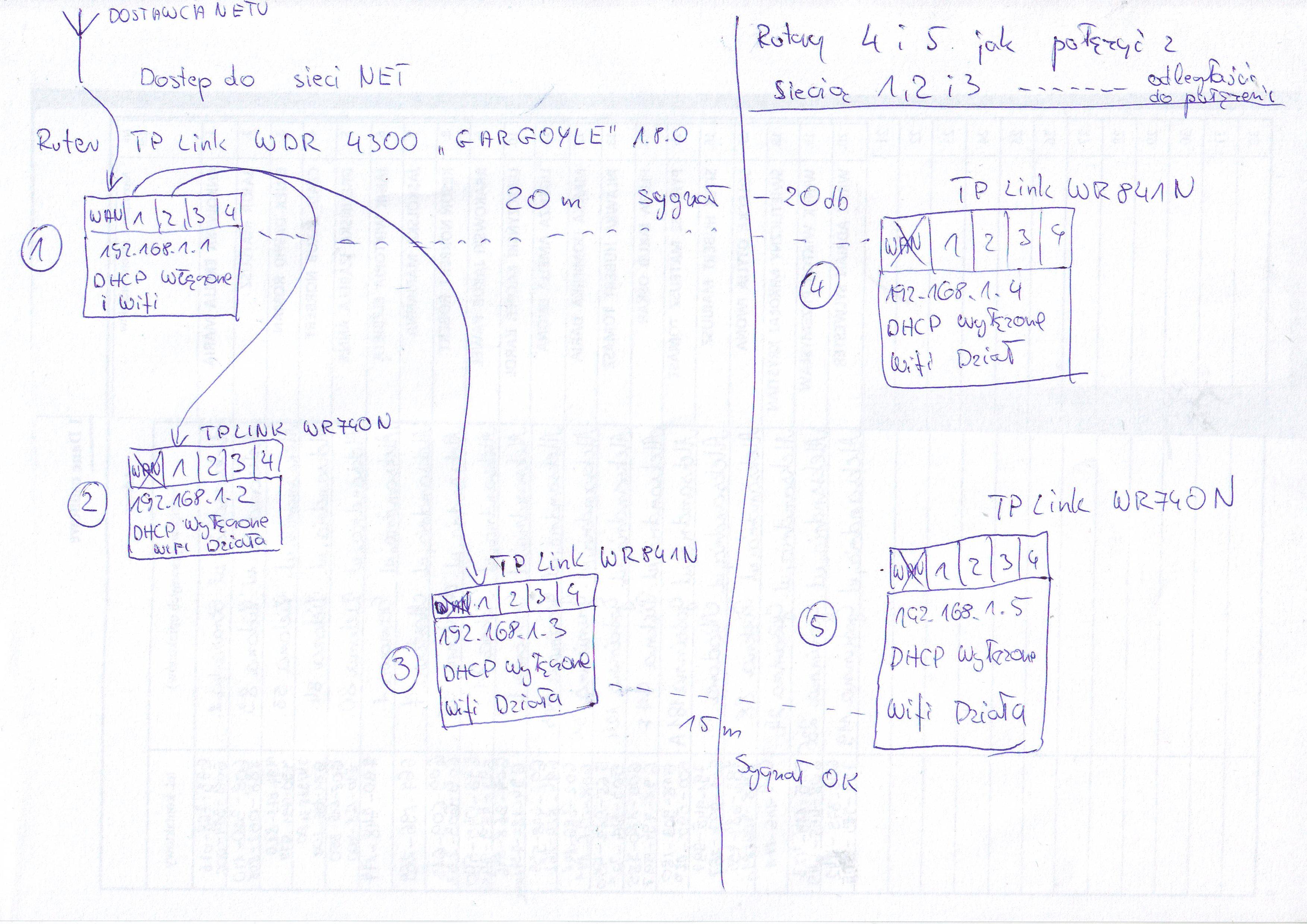

    Napotkał mnie taki problem że już bawię się drugi dzień i nie wiem jak połączyć 5 ruterów w jednej sieci tu nadmienię że nie chodzi o powiększenie zasięgu tylko o to żeby to wszystko połączyć w jedną sieć. Przy ruterach jak zaznaczyłem na odręcznym rysunku 4 i 5 nie ma opcji doprowadzić neta kablowo i trzeba to połączyć przez Wifi. Opiszę w skrócie Ruter 1 ma podłączony do WAN net od dostawcy na tym ruterze jest włączone DHCP a na pozostałych jest wyłączone. Ruter 2 i 3 są połączone kablowo przez LAN jak na rysunku i tu mi wszystko śmiga OK natomiast jak połączyć Ruter 4 i 5 to mam problem. Dodam że połączenie Rutera 4 i 5 nie wchodzi w grę ponieważ się nie widzą. Najlepsza konfiguracja to połączenie przez Wifi Ruter 4 z 1 albo 2 ale tu może być słaby zasięg i Ruter 5 z 3 albo 1 ale może być również słaby zasięg.
    • Konfiguracja 5 ruterów Wifi TP LINK w jednej sieci. intercyza0002.JPG (887.38 KB) Musisz być zalogowany, aby pobrać ten załącznik.

    Do routerów 4 i 5 trzeba będzie wgrać gargulca. Ustawić jako brama sieciowa, dhcp wifi.

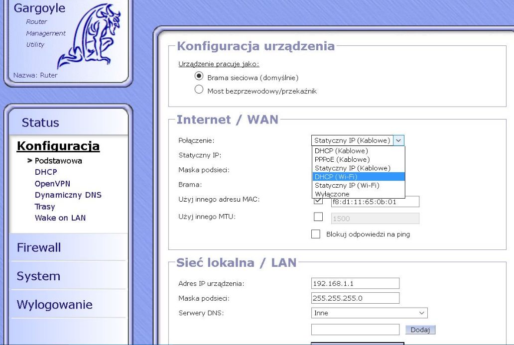

    I konfiguruję tak jak na screnie " to jest zrzut ekrany z mojego rutera 1 na nim coś muszę zmieniać ?
    • Konfiguracja 5 ruterów Wifi TP LINK w jednej sieci. 12.jpg (98.69 KB) Musisz być zalogowany, aby pobrać ten załącznik.

    W 1 nic nie zmieniasz. Dobra i stabilna wersja to 1.6.2.2.

    To się biorę do wgrywania softu na ruterki i zobaczę co na tworzę, a tak przy okazji spytam może wgrać na wszystkie rutery ten soft ?

    A zerknij czy tego pierwszego mam dobrze ustawionego
    • Konfiguracja 5 ruterów Wifi TP LINK w jednej sieci. Ruter główny.jpg (81.18 KB) Musisz być zalogowany, aby pobrać ten załącznik.

    Bez WDS-a, tylko ap.

    Pierwszy ruter już hula tylko pytanko czemu na TP-Link TL-WDR4300 v1 ma 11 kanałów a na TP-Link TL-WR740N/ND v4 13 czy to zależy od softu.
    Zrzut ekranu ruterka wdr 4300 gargoyle wersja 1.8.0 może przez ten soft mam 11 kanałów
    • Konfiguracja 5 ruterów Wifi TP LINK w jednej sieci. Ruter_new.jpg (73.57 KB) Musisz być zalogowany, aby pobrać ten załącznik.
    • Konfiguracja 5 ruterów Wifi TP LINK w jednej sieci. Ruter_new_2.jpg (116.79 KB) Musisz być zalogowany, aby pobrać ten załącznik.

    No to panowie mam dalej zabawę Ruter główny 1 jest połączony z Ruterem 4 i tu wszystko hula pięknie. Natomiast wgrałem nowy soft do Rutera 5 i chcę go połączyć z Ruterem 3 jak na rysunku i lipa nie pokazuje mi sieci wifi natomiast jak go połączę z Ruterem 1 to wszystko działa tylko tak nie mogę zrobić ponieważ Ruter 5 jest w zasięgu tylko Rutera 3 i 2 a na nich jest orgyinalny soft tp linka. Jakieś wskazówki dalej....

    Wyłączony serwer dhcp na 3 masz czy włączony.

    To nie przydzieli adresu pozostałym tylko robi to 1 router.
