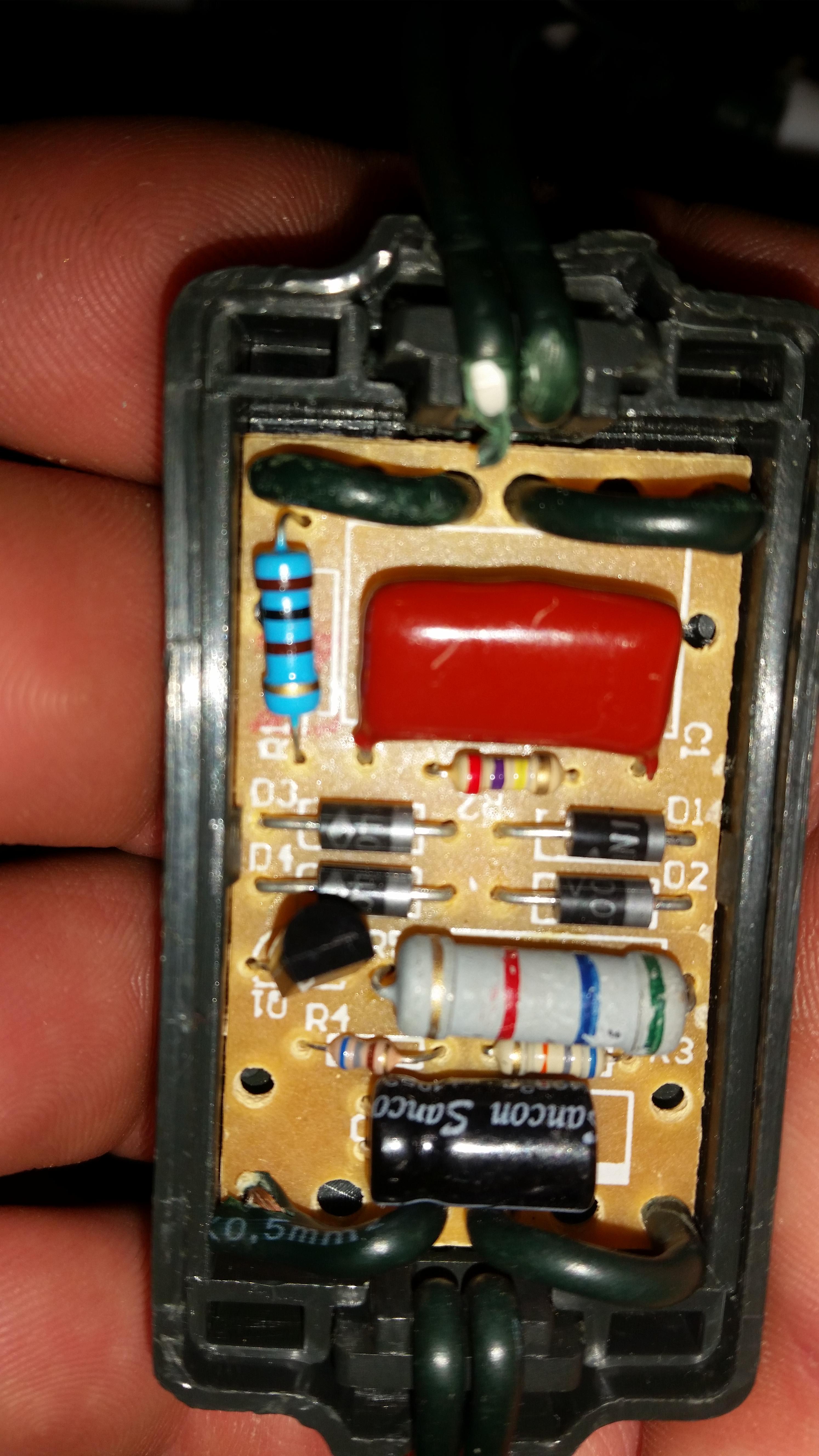

    A czy mógłbym użyć takiego zasilacza?
    Jak zasilić 20 diod Power LED 0.5W 175mA o różnych napięciach w szeregu? Jak zasilić 20 diod Power LED 0.5W 175mA o różnych napięciach w szeregu?
    Był używany przy lampkach choinkowych i także zasilał 20led tylko zwykłe diody więc za mało ma mA. Może dało by się jakoś zwiększyć jego moc?
  • #5 15278414
    jdubowski
    Posty: 21595
    Pomógł: 2511
    Ocena: 2792
    Davvvi napisał:
    Pytam o czerwoną bo ona jako jedyna jest na napięcie 2.2V . Reszta diod jest na około 3V.
    A wiesz jakimi regułami rządzi się połączenie szeregowe? Przez wszystkie elementy obwodu płynie ten sam prąd.
    Davvvi napisał:
    Czy można skonstruować taki zasilacz na te około 70V w domu?
    Można, ale zważając na poprzednie pytanie nie podołasz, poza tym to nieopłacalne...
    To jest zasilacz beztransformatorowy, wadą jest połączenie galwaniczne z siecią, wydajnośc prądową można zmienić przez dobór elementów.
    Godząc się z brakiem separacji od sieci można zrobić rzecz jeszcze prostszą - dławik od świetlówki 13W + mostek prostowniczy...
    Początkującym układów nie zapewniających izolacji od sieci jednak nie zalecam.

    Prąd zasilacza beztransformatorowego z kondensatorem do ograniczania prądu zależy od pojemności kondensatora - przy 1.5uF będzie około 100mA.
    Problemem jest - oprócz tego, że układ jest pod napięciem sieci - impuls prądu przy włączaniu do sieci, który może uszkodzić LED-y, albo inną elektronikę.

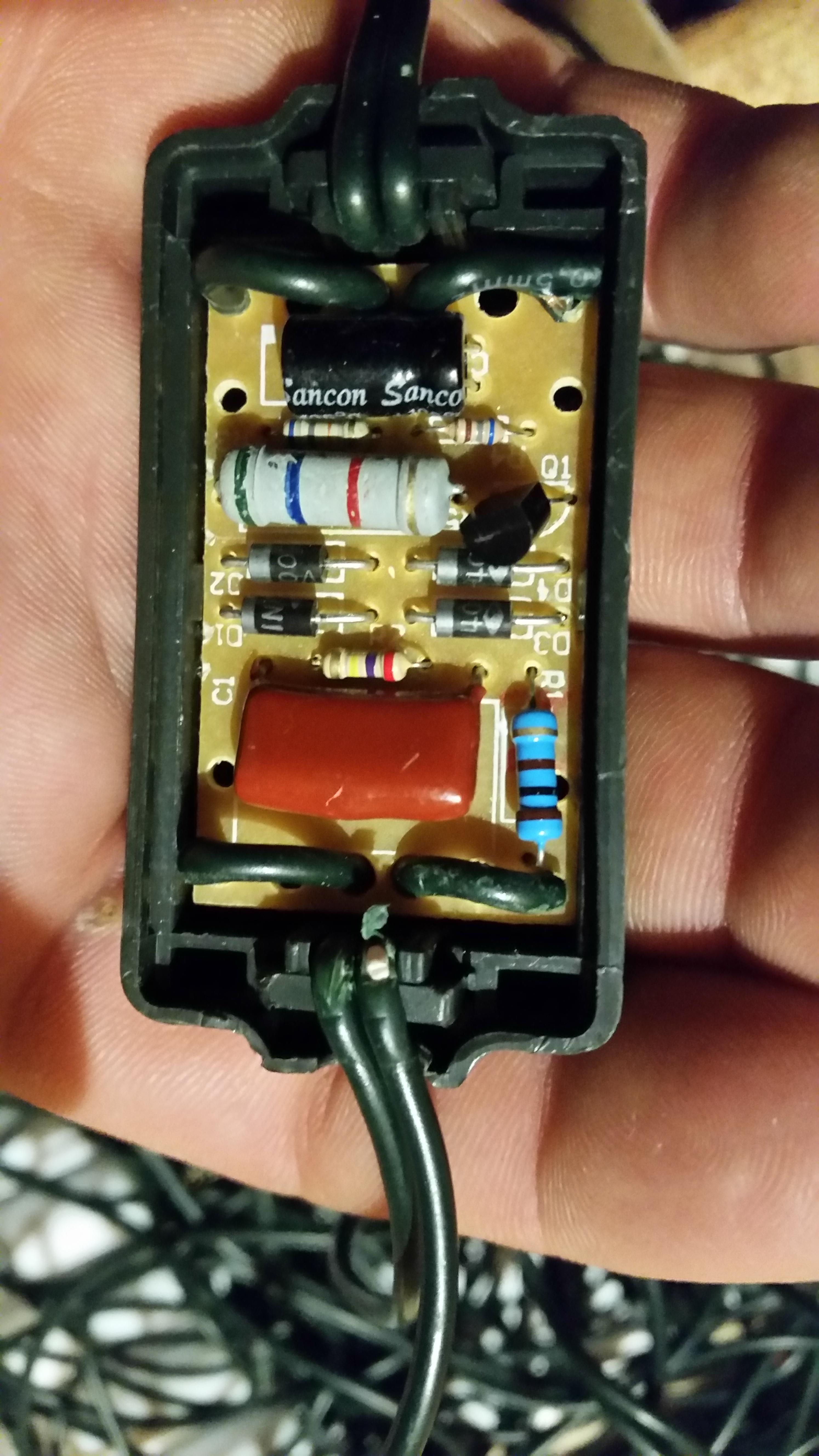

    Ten zasilacz ze zdjęcia zasilał Lampki choinkowe i dokładnie właśnie ledy. W domu mam kilka podobnych kompletów o podobnych zasilaczach i ogólnie nic się nie dzieje . Tak więc czy zwykłe diody są bardziej odporne i taki zasilacz im nie szkodzi? Powerledy nie są najtańsze i wolałbym żeby trochę po żyły , chociaż z nich także będą lampki choinkowe bo obecnie mam żarówkowe ale dziecko się nimi bawi i nie chciałbym żeby ugryzło albo się poparzyło. Poza tym wypijają z sieci ogromną ilość prądu. A znów na zwykłych ledach są za slabe.Tak więc lapki na powerledach byłyby używane jakieś 2-3 tygodnie w roku.

    Bywają różne zasilacze i ze zdjęcia trudno rozpoznać - ale jak to tania chińszczyzna, to z pewnością jest byle jaki i może uszkadzać LED-y.
    A jeśli dziecko potrafi ugryźć kabel, to lepiej, żeby był transformator, zwłaszcza że prąd 100mA jest niebezpieczny nawet dla dorosłego.

    Mam taki brązowy kondesator wyciągnięty z podobnego zasilacza z lampki led i ma opis 115J . Na tym ze zdjęcia jest napis 224J. Oba na 400V . Czy ten 115J będzie dobry?

    Kondensator do zasilacza beztransformatorowego powinien mieć oznaczenie, że jest do napięcia zmiennego, i to o odpowiedniej wartości, czyli co najmniej 275VAC.
    115J i 224J to może być oznaczenie 1.1uF (1100000pF) i 0.22uF (220000pF - trzecia cyfra podaje ilość zer) - jeśli tak jest, to pewnie ten 115J jest znacznie większy.
    Zasilacz powinien mieć układ zabezpieczający LED-y przed impulsem powstającym przy włączaniu - ale tani sprzęt może mieć zasilacz bez tego zabezpieczenia.
