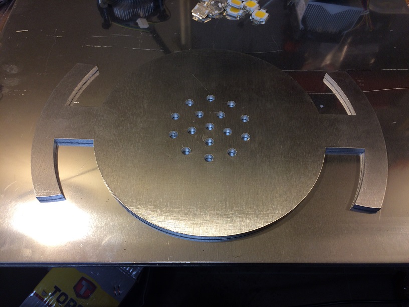

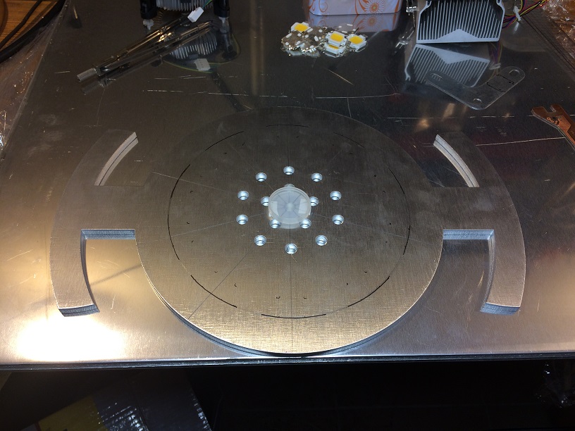

    Obserwując wszystko co sugerowaliście zaopatrzyłem się dziś w arkusz blachy o grubości 6mm i dość sporej wielkości. W wersji pierwszej wytnę z niego koło o średnicy 22 cm, dwa następne koła będą miały średnicę odpowiednio 26 i 32 cm. W centralnym punkcie tych aluminiowych kółek jest przewidziane miejsce na alternatywny radiator żebrowy wraz z wentylatorem. Dzisiaj również uzbroiłem się w driver led o podanych przez kolegę markovip parametrach. Jak zdążę wykroić laserem te kółka do piątku to w weekend przeprowadzę próbę "na żywo" jak grzeją się te ledy. Zamierzam pozostawić je rozpięte na tym arkuszu na 3 do 5 godzin i mierzyć temperaturę stopu aluminium co 15-30 minut. Oczywiście mam przygotowaną pastę termoprzewodzącą, na której osadzę je na śrubach. Połączę led-y, zgodnie z sugestią w konfiguracji równoległej. Obecnie jestem na etapie projektowania obudowy do lampy, żeby wszystko jakoś kulturalnie wyglądało. Obudowę zamierzam wykonać z jakiegoś tworzywa sztucznego w zaprzyjaźnionej agencji reklamowej. Przewidziałem otwory na ewentualne chłodzenie aktywne. Pozostaje mi jeszcze wykonać ramię dla całej konstrukcji lub zaadoptować ramię ze zezłomowanego unitu stomatologicznego. Jeżeli kogoś interesują moje wypociny to będę na bieżąco o nich informował. Póki co, Dziękuję za Wasz wkład i wszelkie sugestie.

    @indianka niech Kolga nie cuduje, nie jest tutaj ważna grubość, tylko jak już wspominałem, powierzchnia oddawania ciepła.
    Jak bym miał budować na to obudowę, to porwałbym się na kwadratowy profil aluminiowy (>2mm ścianki). Z jednej strony LED i optyka, w środku driver a z tyłu ramienia do zamocowania. Tanio i szybko.

    Niestety kwadrat w moim zastosowaniu odpada, bo zawsze ktoś kantem walnie się w głowę. Lampa musi być okrągła, wtedy skutki bliskiego spotkania z lampą są mniej bolesne. Projekt już mam. Czekam tylko na wycięty prototyp bo w znajomym cięciu laserem kolejka. Możliwe jest również rozwiązanie, że oprócz samego radiatora dla ledów cała konstrukcja lampy będzie wycięta ze stopu aluminium i wtedy mam większe pole manewru jeżeli chodzi o oddawanie ciepła ale większy problem z jego zaprojektowaniem. Na razie uzbroiłem się w cierpliwość i czekam. Pozdrowienia.

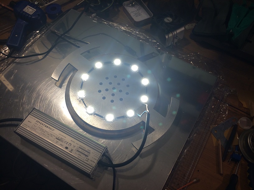

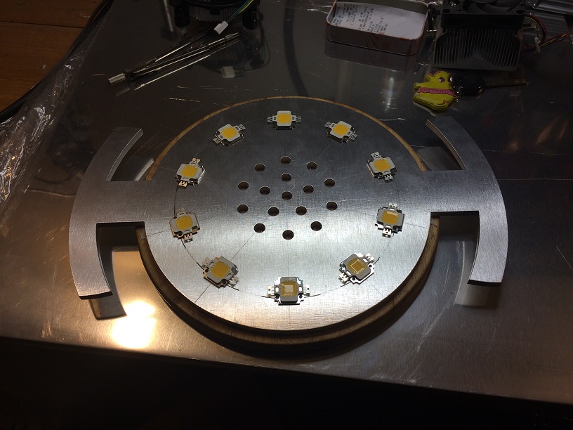

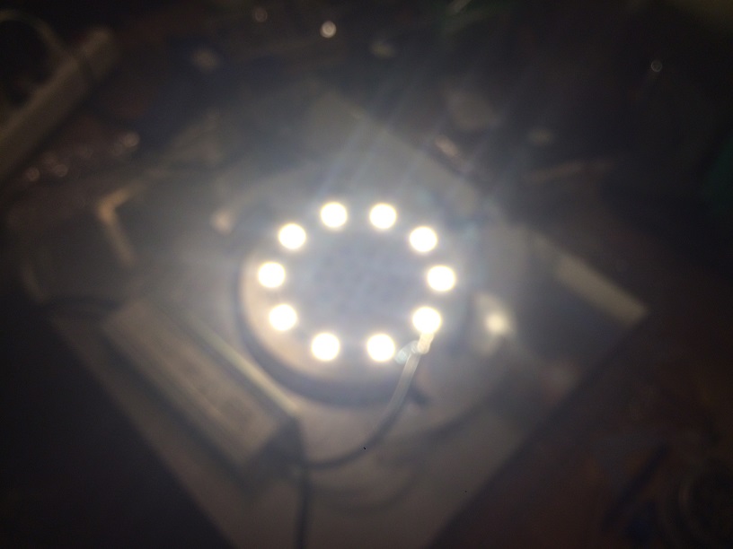

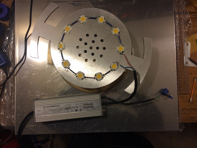

    Od czegoś trzeba zacząć. Zacząłem od zakupu diod PI i barwie białej naturalnej, zasilacz jaki udało mi się zdobyć to stałoprądowy inventronics o mocy 100W i prądzie max 0,35A. Wymusiło to na mnie połączenie diod w szereg niestety. Ale jest pewna zaleta tego zasilacza ma ściemniacz do którego dołączyłem zwykły potencjometr 10k i LEDy nawet całkiem fajnie można regulować. Dziś otrzymałem również prototyp z blachy aluminiowej do którego zamocowałem diody na paście termoprzewodzącej. Po podłączeniu wszystkiego i ustawieniu jasności na max. temperatura płyty aluminiowej wynosiła około 30 stopni C. W związku z tym postanowiłem w środek dodać okrągły radiator komputerowy z wiatrakiem(Intela, bo taki akurat znalazłem). Jutro zamierzam podłączyć to wszystko na godzinę i sprawdzać temperaturę co kilka minut. Kółek aluminiowych nie chcę sklejać jeżeli będę musiał ich użyć. Oczywiście możliwe jest, że wkrótce wymienię diody na lepsze bo jak wspomniałem to na razie prototyp do prób i błędów niestety. Oto kilka zdjęć z moich dzisiejszych prób.

    Diody mają 36V jest ich dziesięć, czyli w szeregu potrzebują 360V. Zasilacz daje max 286V więc mamy 28,6V na diodę... jak masz czym to zmierz prąd jaki płynie przez diody, ale raczej będzie niewielki, co za tym idzie temperatura jest niska (bo 30 stopni to nic) bo moc odkładana na diodach jest mała. Dla diod lepiej że są połączone szeregowo, ale jak gdzieś zetkniesz przewód do obudowy albo do siebie, to 286V może Cię zaboleć, więc uważaj podczas montowania i prób.
    Możesz odłączyć dwie diody, przy ośmiu ten zasilacz powinien dać radę i będziesz mógł zmierzyć temperaturę dla docelowego obciążenia, ale diody dostaną wtedy 350mA, a mają max 300mA.
    I jeszcze raz UWAŻAJ przy włączonym napięciu.
