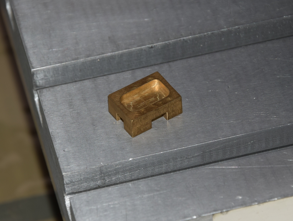

    I kilka zdjęć tego co powstało:
    Hobbystyczna grawerko-frezarka CNCHobbystyczna grawerko-frezarka CNCHobbystyczna grawerko-frezarka CNCHobbystyczna grawerko-frezarka CNCHobbystyczna grawerko-frezarka CNCHobbystyczna grawerko-frezarka CNCHobbystyczna grawerko-frezarka CNC

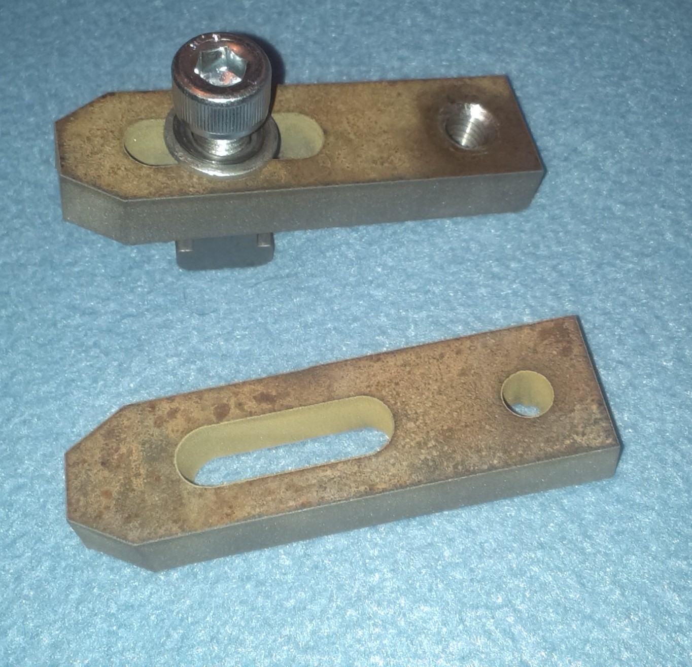

    Cześć
    Na szrocie znalazłem, nowe profile są bardzo drogie więc używane są dobrą alternatywą. Kamyki i kątowniki z Alledrogo :D extreme tech czy coś takiego.
    Konstrukcja będzie jeszcze wzmocniona, póki co wyciąłem nowe łapy mocujące ze stali, "program z palca".
