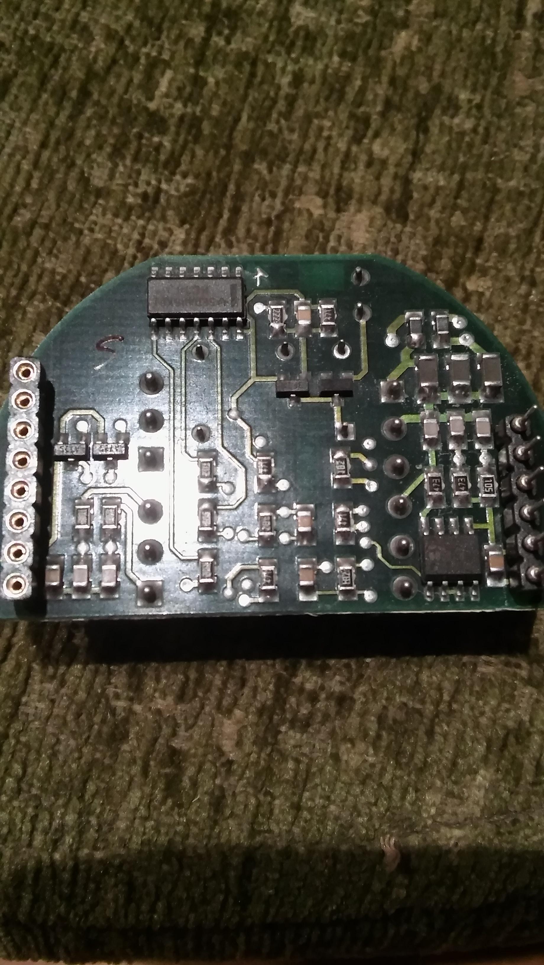

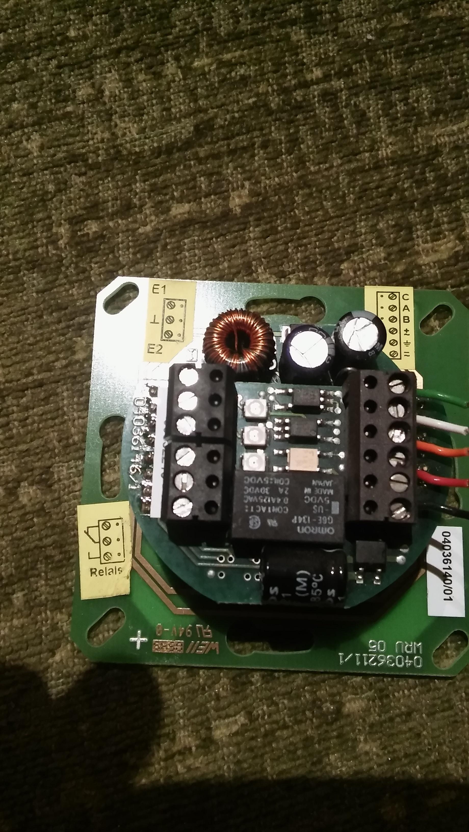

    Witam serdecznie...
    Posiadam czytnik Kaba Benzing taki jak na foto.Chciałbym go wykorzystać do otwierania rygla w drzwiach za pomocą karty zbliżeniowej albo smartfonem z NFC. Domyślam się że do tego będzie potrzebny jakiś kontroler albo centralka.
    Bardzo bym prosił o jakieś info na ten temat jak najprościej to zrobić(schemat podłączenia itd)...
    Pozdrawiam i z góry dziękuję.... KABA BENZING czytnik kart dostępu (schemat podłączenia) KABA BENZING czytnik kart dostępu (schemat podłączenia)

    Zdjęcia elektroniki w normalnej rozdzielczości, by można z nich było cokolwiek odczytać?

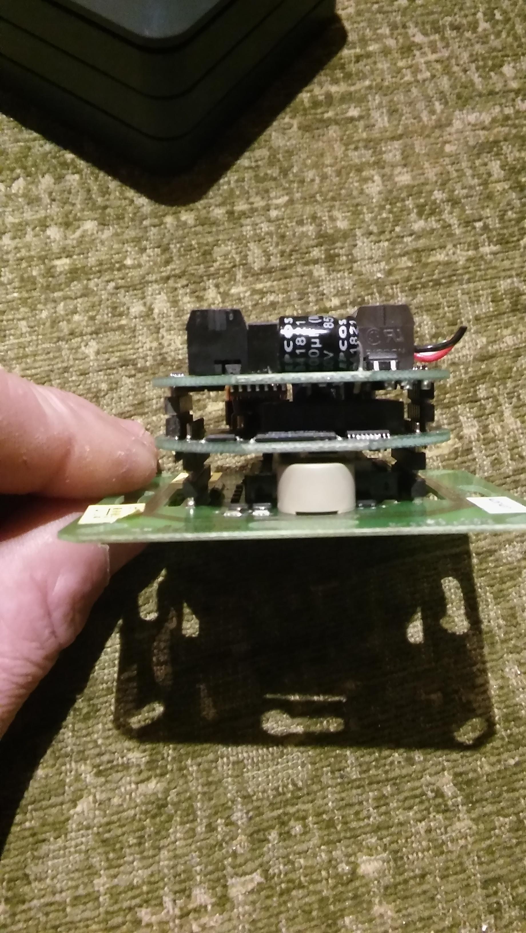

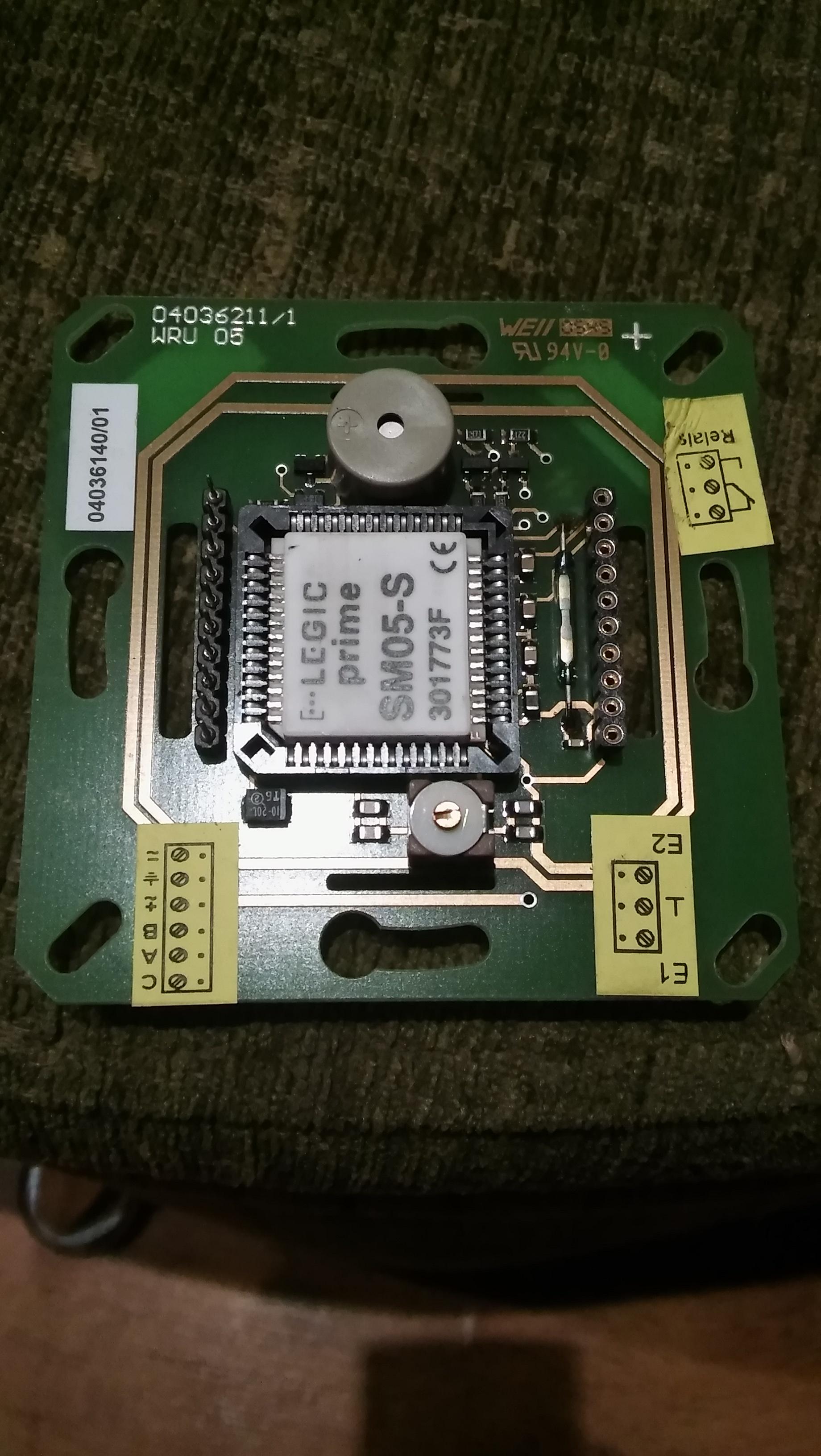

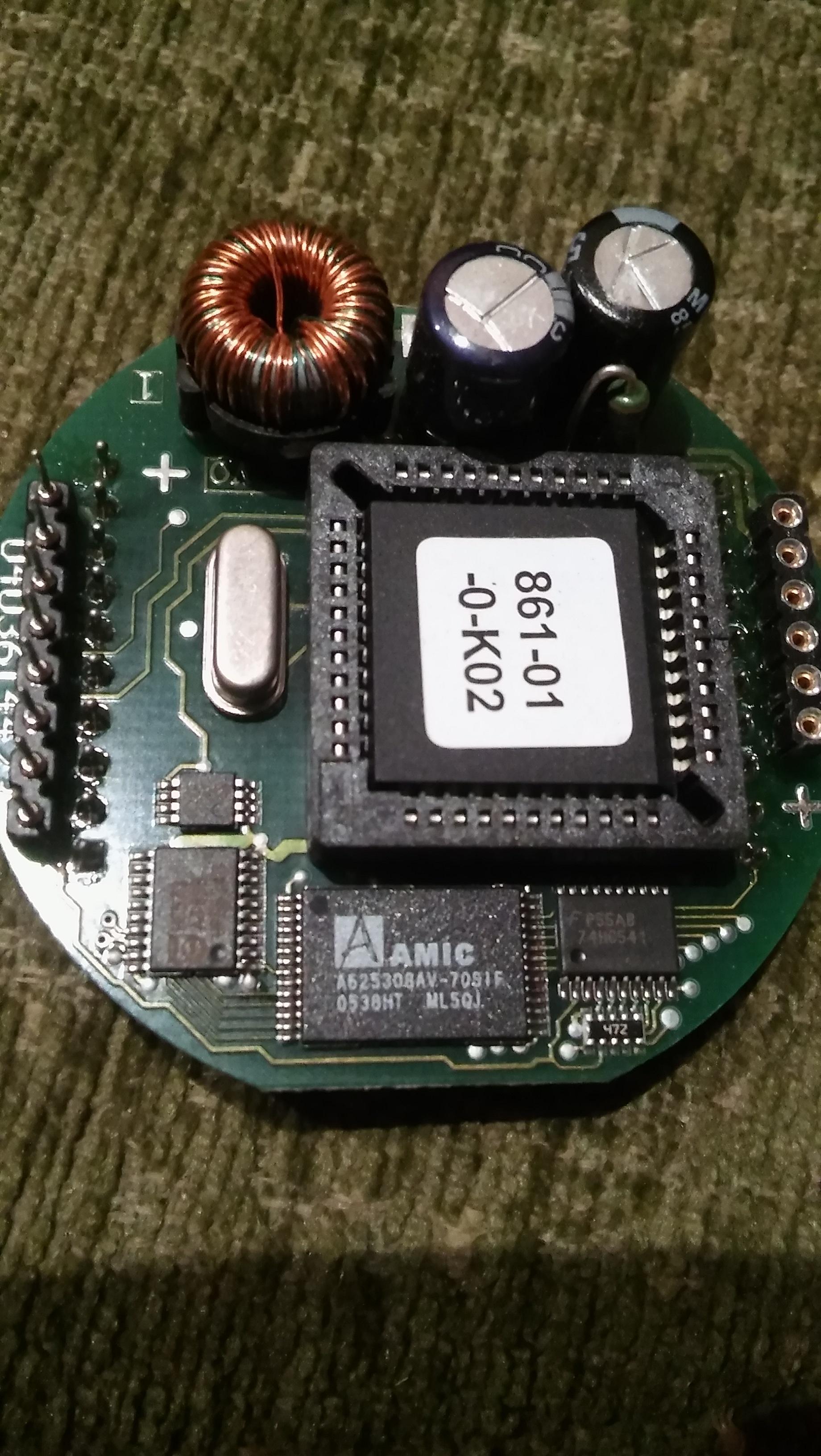

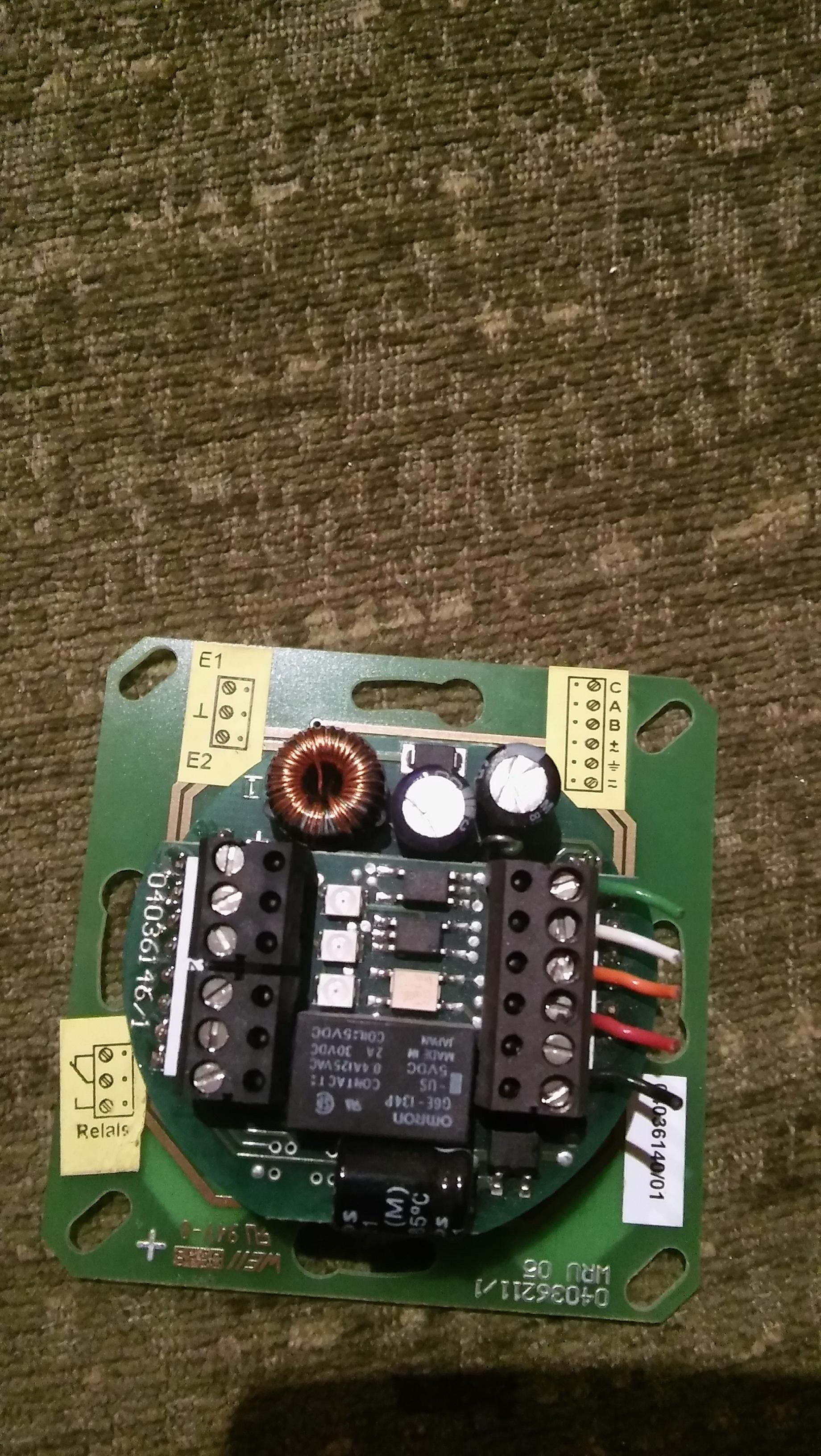

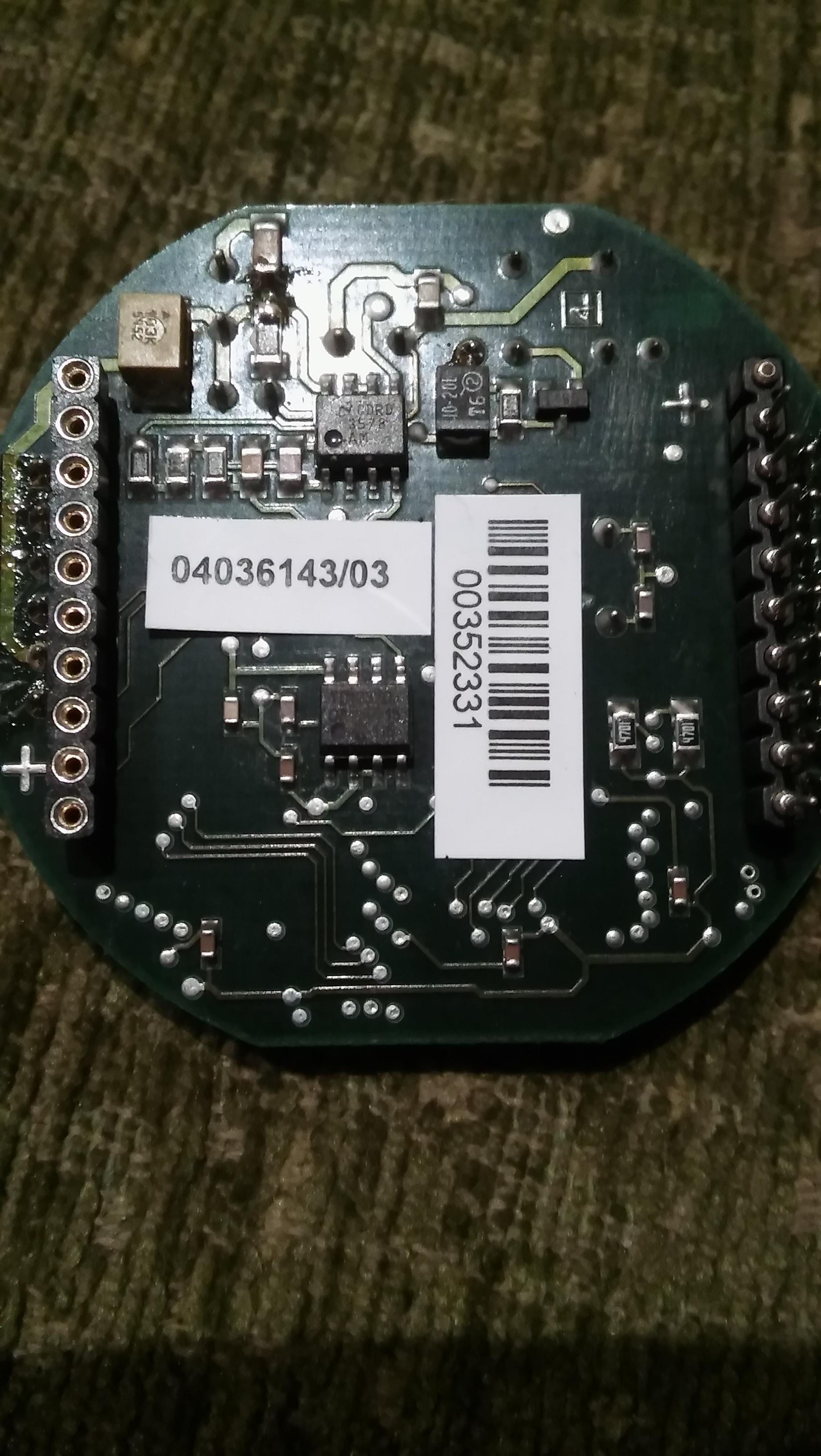

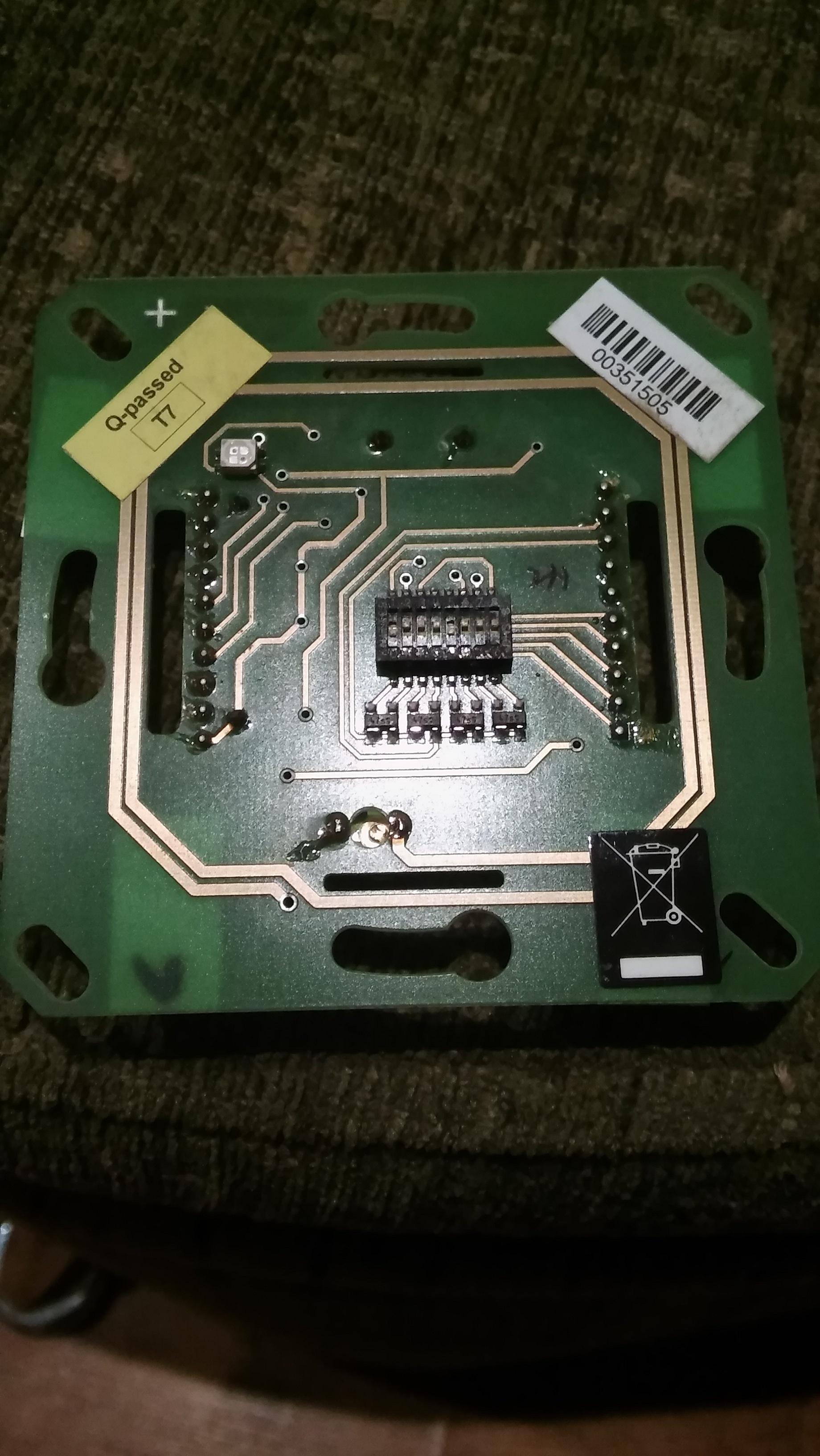

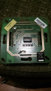

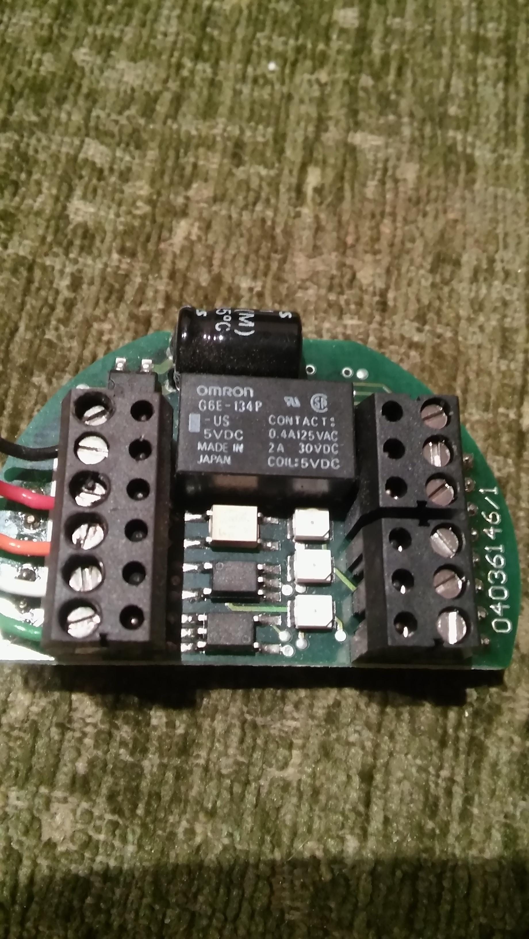

    Oto fotki
    KABA BENZING czytnik kart dostępu (schemat podłączenia) KABA BENZING czytnik kart dostępu (schemat podłączenia) KABA BENZING czytnik kart dostępu (schemat podłączenia) KABA BENZING czytnik kart dostępu (schemat podłączenia) KABA BENZING czytnik kart dostępu (schemat podłączenia) KABA BENZING czytnik kart dostępu (schemat podłączenia) KABA BENZING czytnik kart dostępu (schemat podłączenia) KABA BENZING czytnik kart dostępu (schemat podłączenia) KABA BENZING czytnik kart dostępu (schemat podłączenia)

    I jak tam kolego sosarek ?? Dało radę coś odszyfrować z tych fotek??

  • #5 15305955
    wexors
    Poziom 19  
    Posty: 303
    Pomógł: 22
    Ocena: 39
    Ten twój wynalazek to amerykański B-net 9105 do obsługi wymaga kontrolera B-Net 9290 lub B-Net9250 po wpisaniu tego w googla wyskakuje firma edps która to podobno montuje, możesz się z nimi skontaktować bo moga się pojawić problemy przy programowaniu tego. Nie wiem jak sprawa będzie wyglądać cenowo bo te centrale są przystosowane do pracy na dużych obiektach a nie pojedynczymi drzwiami.
    Nie zastanawiałeś się może nad czymś innym typu Roger albo Acco skoro i tak nie masz centralki ?
  • #6 15306878
    kanar2306
    Posty: 708
    Pomógł: 23
    Ocena: 283
    Nie patrzyłem po tych wynalazkach bo aż tak mi na tym nie zależy tylko leży mi w domu ten KABA BENZING i myślałem że to jakoś wykorzystam...
