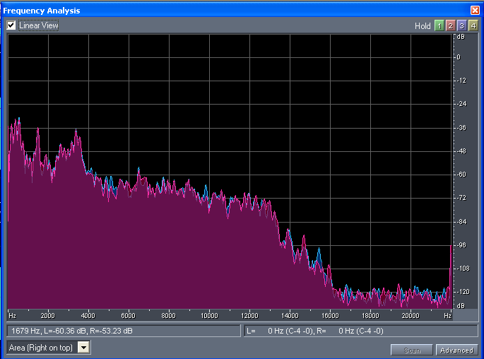

    Jest mnóstwo programów analizatorów widma, jednak na nic się one nie przydadzą przy sygnale muzycznym.
    Przykładowa analiza jakiegoś tam fragmentu (momentu czasowego) pliku muzycznego mp3:
    Jak odwrócić miksowanie dźwięku i uzyskać pojedyncze tony?
    Nic sensownego tu nie zobaczysz, widać tylko tyle że jak to mp3 ma ograniczone pasmo przenoszenia, a powyżej 16kHz nie ma praktycznie nic (to co widać, to szum). Zresztą w innym momencie czasowym, widmo będzie inne.

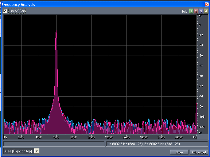

    Tu masz pojedynczy ton sinus 6000Hz:
