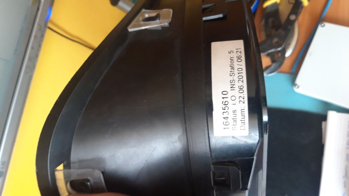

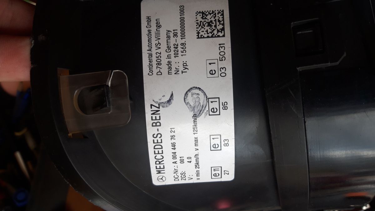

  • #7 21513292
    daduszeryf
    Posty: 1088
    Pomógł: 114
    Ocena: 212
    Witam, mam podobny problem. można jakiś schemat ew. opis gdzie szukać i może jak na krótko zrobić?
    Tabliczka znamionowa z danymi Mercedes-Benz na urządzeniu.
    Zdjęcie czarnego elementu elektronicznego z etykietą zawierającą numer i datę.
  • #8 21513939
    lukasz56
    Posty: 105
    Ocena: 96
    >>21513292
    Nic z tym sam nie zrobisz , wysłałem licznik do naprawy ( nie pamietam już dzie ale jakaś firma chyba z Warszawy ) za parę dni miałem go z powrotem i wszystko było naprawione , cena naprawy również jak na tamte czasy była jak najbardziej ok.
