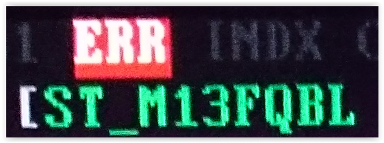

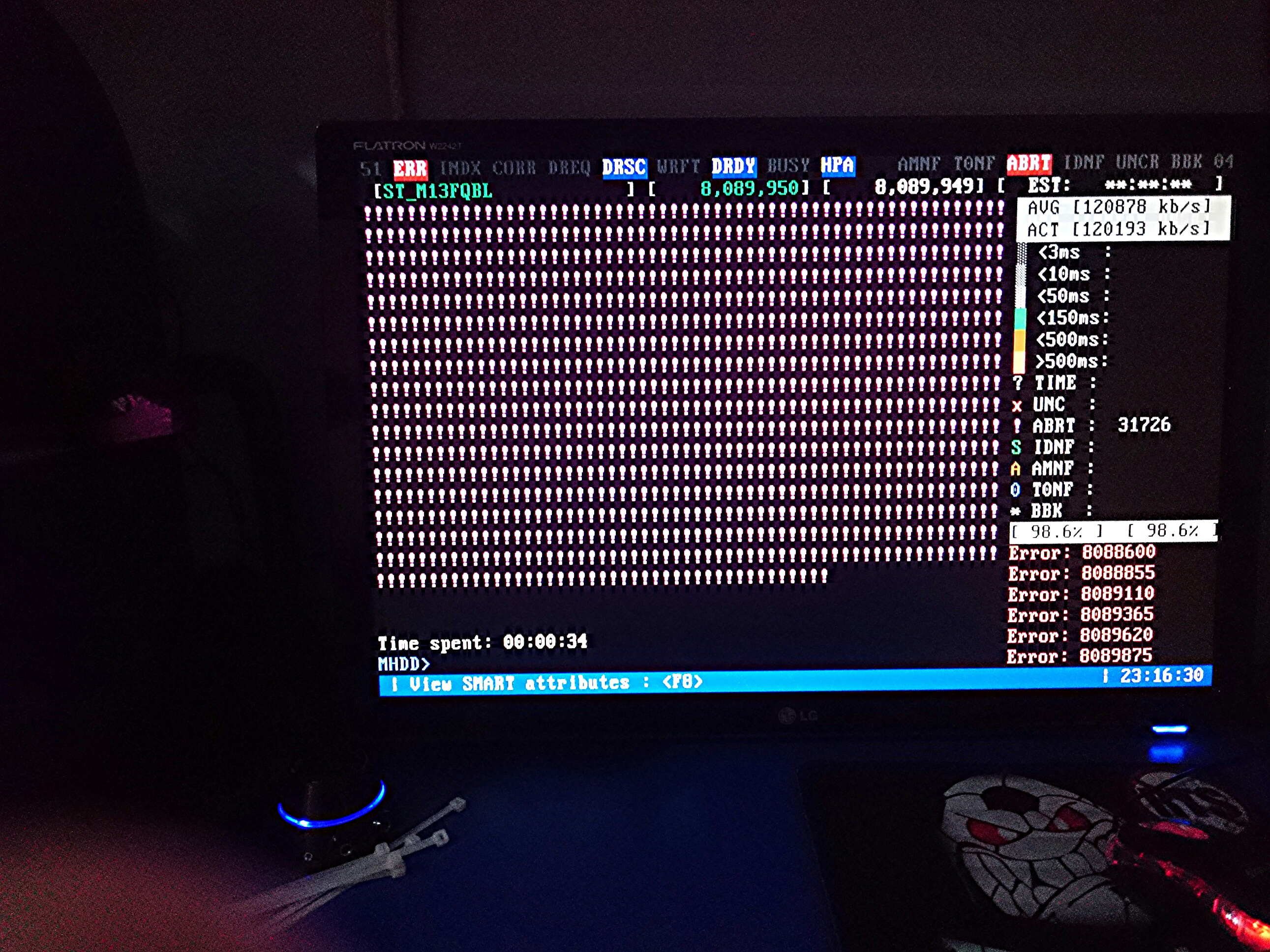

    Witam, gdy uruchamiałem dysk wyskakiwał mi błąd "or insert boot media in selected boot device and Press a Key", a teraz dysk wcale się nie uruchamia.
    Włączając system albo przerzuca mnie do menu biosu albo restartuje komputer.
    Gdy ściągnąłem program MHDD i działałem zgodnie z jednym z poradników wyskoczyło mi tylko, że mam około 3 albo 30 tysięcy błędów ABRT, więc chciałem wyzerować dysk, chodź mam tam ważne zdjęcia, których nie chciałbym stracić, no, ale trudno. Dysk się nie wyzerował - nic się nie stało, przynajmniej takie mam wrażenie, ponieważ włączając system i chcąc zainstalować Windowsa miałem tylko 3,9 GB wolnego na dysku i teraz moje pytanie brzmi:
    Czy da się go jakoś naprawić, jak tak, to jak?
    Jestem zielony w tych tematach.
    Z góry dziękuje i pozdrawiam.
    Dysk Seagate Barracuda 7200.12 500GB.

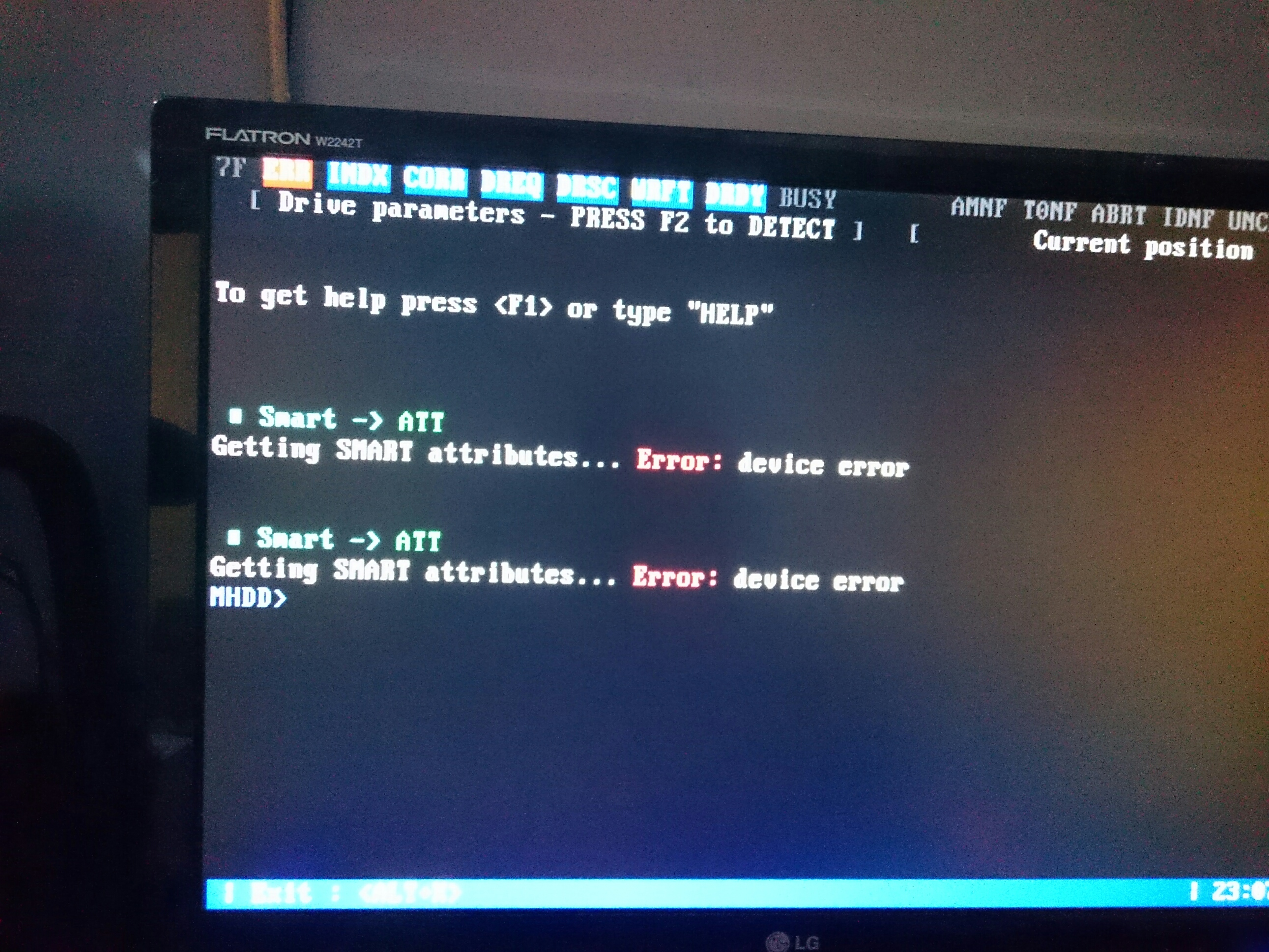

    Dysk raczej do utylizacji. Zamieść jego SMART z MHDD (klawisz F8 w głównym menu MHDD).

    Dysk wygląda na trwale uszkodzony (widać m.in. po "nazwie"). :|
    Błąd dysku i program MHDD - Seagate barracuda 7200.12 500GB.
    EDIT:

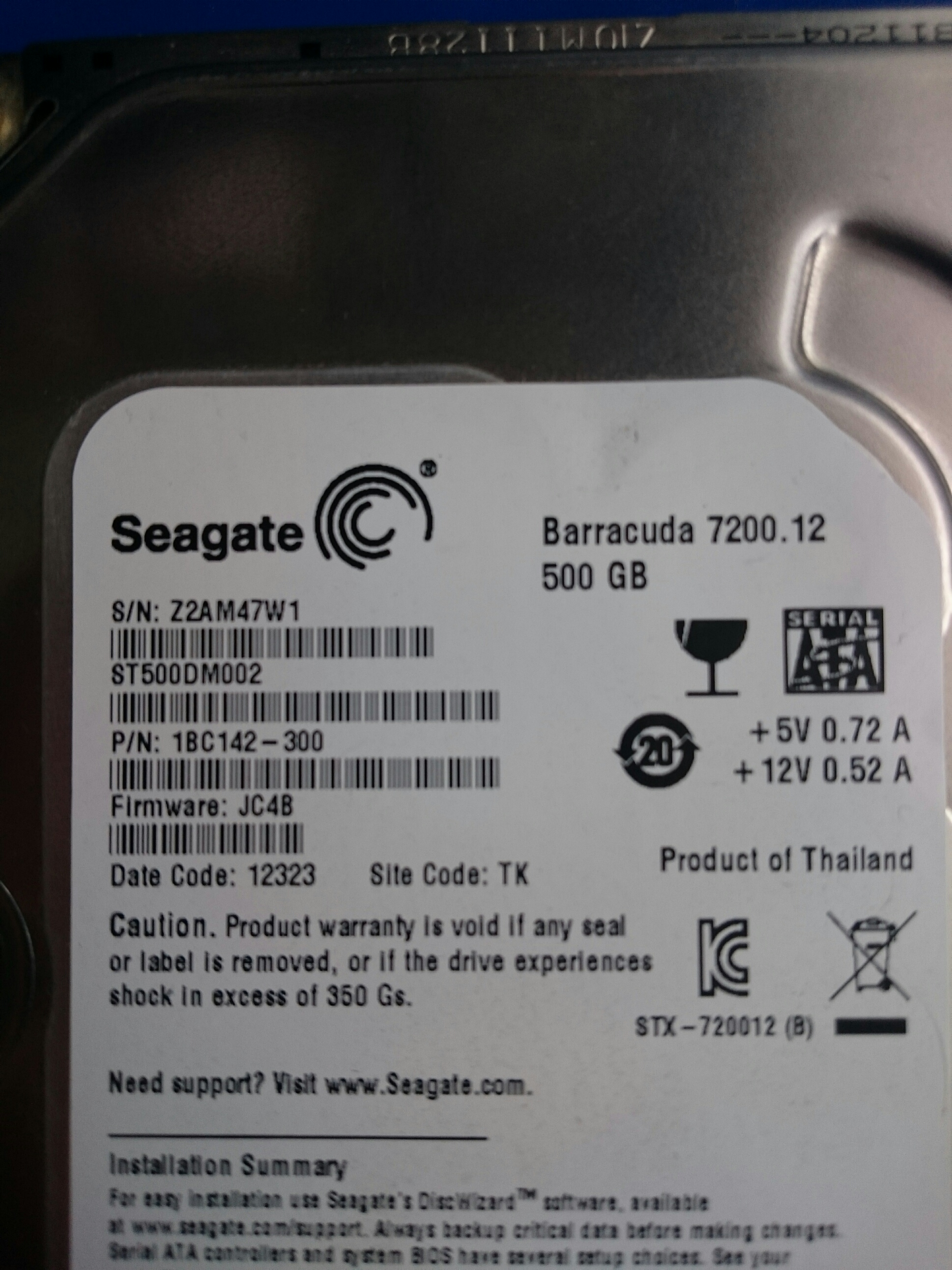

    Podaj jeszcze dokładny model i F/W z naklejki na obudowie HDD.
  • #8 15328972
    omen08
    Poziom 6  
    Posty: 87
    Ocena: 10
    Dysk Błąd dysku i program MHDD - Seagate barracuda 7200.12 500GB.

    Bez specjalisty (są jeszcze na forum?) nic nie zrobimy. Mamy tu do czynienia nie z typowym błędem UNC (Uncorectable - nie można odczytać sektora nawet z wykorzystaniem wbudowanych algorytmów detekcji i korekcji błędów), który świadczy zwykle o uszkodzeniu powierzchni. Tutaj masz błąd ABRT (Abort - operacja przerwana, nie znaleziono sektora). Gdyby jeszcze były to pojedyncze błędy to mogłyby świadczyć o uszkodzeniu powierzchni. Ale masz Abrt na "całej" dostępnej powierzchni (takiej jak raportuje - kolejny błąd to zaniżona pojemność, usterka nie występująca przy standardowym uszkodzeniu powierzchni). No i brak możliwości odczytu SMART.
    Znając pobieżnie ogólną budowę i funkcjonowanie HDD, wydaje mi się, że mamy do czynienia z (od najbardziej do najmniej prawdopodobnego):
    1. Błąd lub uszkodzenie firmware.
    2. Niedomagająca, ale nie całkiem padnięta jedna z głowic.
    3. Uszkodzenie powierzchni na obszarze Service Area (tam jest zapisane większość modułów firmware).
    4. Być może problem z PCB lub którymś z układów.
    Niestety, to tylko moje domysły. Nie znam żadnych metod, możliwych do zrobienia w domowych warunkach, które pozwoliłyby na zdiagnozowanie i ewentualną naprawę. Być może da się i ożywić dysk i odzyskać dane, być może dysk zdechł i co najwyżej specjalista odzyska z niego dane. Możesz jeszcze poczekać czy zgłosi się jakiś specjalista od HDD.
