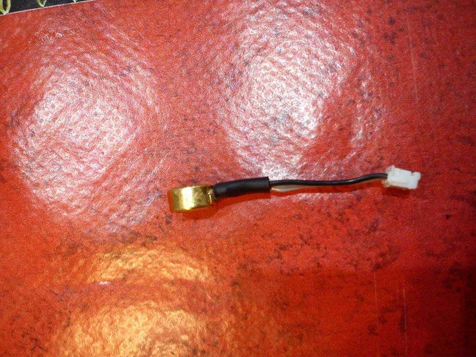

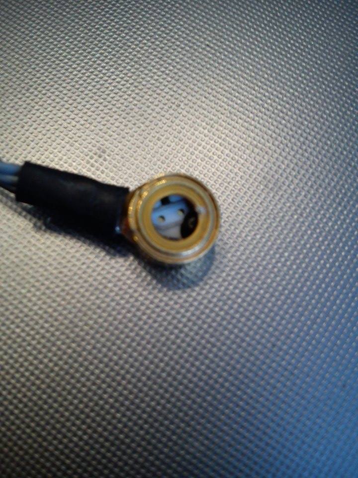

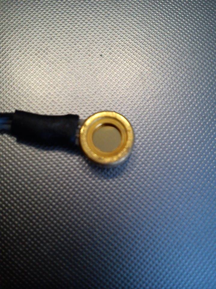

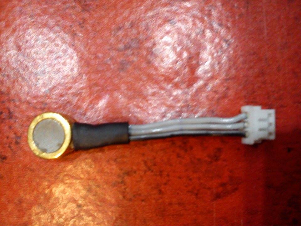

    Witam , sprzątając stare zasoby na uczelni trafiłem na dość ciekawy element.
    Obiekt ma średnice 8mm , złotą ramkę , podłączone są do niego trzy przewody , na samym środku ma srebrną membranę która jest porowata.
    Na danym elemencie brak jakichkolwiek oznaczeń , numerów. Nawet na worku w którym był też nic nie było napisane. Pewnie jest to "jakiś czujnik" ale nie mam zielonego pojęcia :cry: . Dlatego pytam tutaj , może ktoś akurat wie i udzieli jakiś wskazówek odnośnie niego.
    Poniżej załączam parę zdjęć tegoż elementu :
    Identyfikacja elementu - buzzer czy mikrofon?

    Może to jest buzzer lub odwrotnie - mikrofon?
    Buzzer "za": złota obwódka - takie miałem, ale z dwoma przewodami.
    Buzzer "przeciw": trzy przewody (choć niekoniecznie), zbyt duża grubość (też niekoniecznie).
    Mikrofon "za": grubość, porowata membrana, trzy przewody (zasilanie, masa, wyjście).
    Mikrofon "przeciw": nie mam pomysłu.
    Inne pomysły.
    Czujnik ciśnienia - czy ma odpowiednio "mocną" konstrukcję (głównie membrany - czy jest elastyczna, szczelność obudowy i złącz)?
    Czujnik wilgotności - czy konstrukcja wskazuje na wodoodporność (materiał membrany i obudowy)?
    Co pokazuje pomiar omomierzem między wszystkimi stykami na różnych zakresach?

    A więc tak , dziś dalej walczę z owym elementem i postanowiłem jeden z nich otworzyć ( z racji ze mam ich coś kolo 100 sztuk) .
    I jest tak , demontując jedna membranę ukazuje się na płytka ścieżki od tych przewodów , wszystkie zmierzają ku lutowi zalanego plastikiem lub innym materiałem ( tak jak zalewane są układy w chińskich zabawkach) , pomiędzy dwoma przewodami jest jakiś mały półprzewodnik , na samym środku płytki są dwie małe dziurki (przelotowe). Zrywając drugą membranę ukazuje się złota folia która oddziela te dwa otwory przelotowe w płytce od membrany .

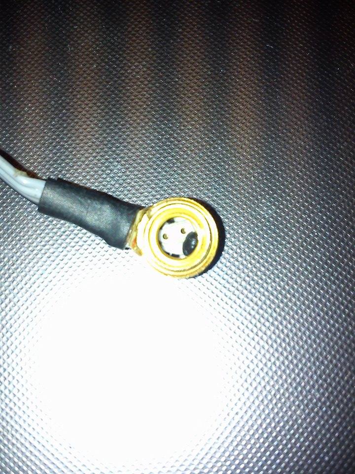

    To ja jeszcze "gdybnę" i obiecuję przestać za post- dwa. Zamieść zdjęcie obu stron otwartego czujnika.
    Krzysztof Podstawa
  • #8 15346129
    Azbi
    Posty: 74
    Ocena: 13
    Wybacz jakość zdjęć ;/ , lepszych moim "sprzętem" nie dam rady zrobić

    Poddaje się i zgodnie z obietnicą zaprzestaję gdybologii. Na zdjęciach nie rozpoznałem wnętrza podobnego do czegoś, co widziałem.
    Zobaczyłem w Internecie jak wyglądają współczesne czujniki wilgotności. Wśród pojemnościowych i oporowych niektóre mają po trzy wyprowadzenia, elektronikę wewnątrz i zasilanie od 4 do 15 V.
    Na pożegnanie mogę tylko doradzić eksperyment: zasilenie tego napięciami od 5 do 12 V, podmuchanie parą z czajnika, posuszenie suszarką do włosów od żony i zobaczenie, czy na którymś przewodzie jest wyjście napięciowe.
