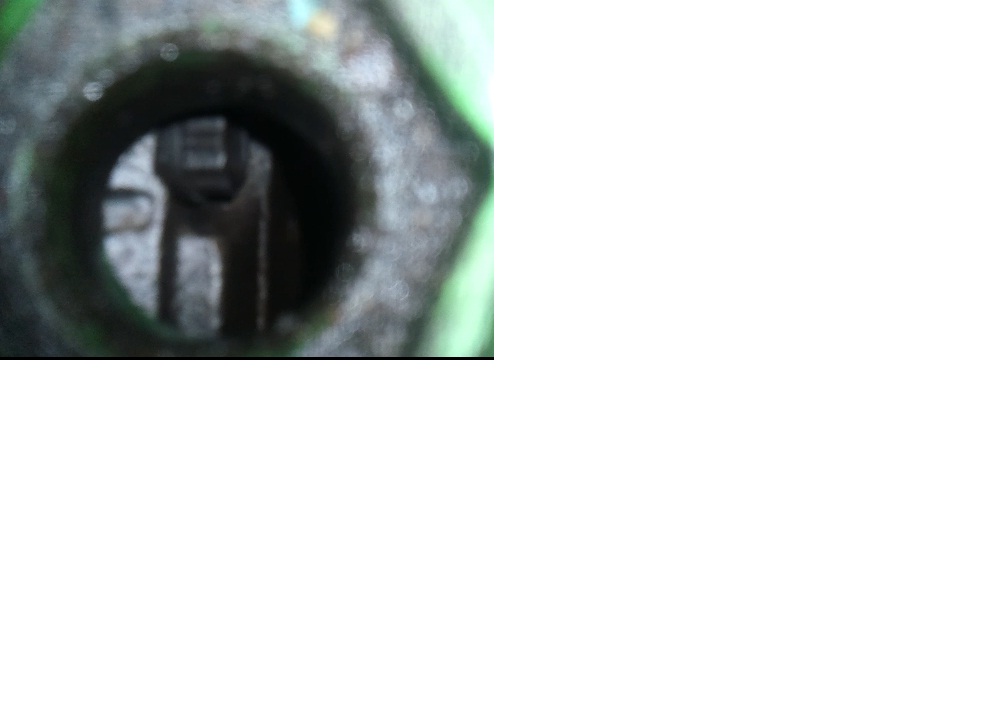

    Cześć
    Golf 3 1.8 ABS 90KM
    Sprawdzam poprawność ustawienia rozrządu.
    Ustaliłem że;
    1. Na kole wałka rozrządu znaki OT i obudowy pokrywają się idealnie. strzałka na obudowie celuje między O i T koła.
    2. Kropka na kole zamachowym w otworze obudowy sprzęgła jest na środku tego otworu (GMP)
    3. Palec aparatu zapłonowego jest ustawiony z kreseczką na obudowie aparatu (1 cylinder)
    Czy mam właściwie ustawiony rozrząd?
    Nie mam możliwości dojrzeć pokrycia sie znaków na kole wału głownego i kole wałka pośredniego. Dlatego czy powyższe sprawdzenie wystarczy ?
    Do mechanika nie pojadę na sprawdzenie bo bida z kasa aż piszczy :/

    Wystarczy, tylko skąd Ty tam wziąłeś kropkę? Powinna być kreska i cyferka 0 jeśli masz skrzynię biegów ze sprzęgłem hydraulicznym, lub stożkowe wcięcie w przypadku starszej skrzyni i sprzęgła na linkę.

    Pisząc "kropka" na kole zamachowym miałem na myśli taki właśnie znak "o". Tazn to jest takie "o" z wgłębieniem, taki dołek. Sprzęgło jest na linkę automatyczną , skrzynia chyba 020. Ostatnio w niej wymieniałem dźwigienkę wysprzęglika, pękło na frezie jak pisałeś w innym moim temacie. Dekielek który przykrywa ta dźwigienkę jest zaraz za kołem kierowcy. WV GOLF 3 1.8 ABS - Sprawdziłem poprawność ustawienia rozrządu, czy jest ok ?

    W sumie to jest i kropka, tylko nigdy nie zwróciłem na nią uwagi.

    No to jak , bo muszę mieć jasność . Mam dobrze ustawiony rozrząd ?
    Ten romb to jest do regulacji zapłonu a dołeczek (jak u mnie) to GMP tłoka. czy tak ?

    Dobrze masz. 6 stopni to i tak żadna różnica, bo o ząb przestawić to by trzeba było dużo więcej.

    super, to chciałem przeczytać. Dzięki Ociz :) U mnie jest ten dołek/kropka w innym miejscu niż na Twoim rysunku i moim z tymi białymi chmurkami. Ale skoro stozkowy romb zawsze służy do ustawienia zapłonu a mamy w sumie 2 znaki na kole zamachowym to u mnie będzie ten drugi czyli GMP, na to wychodzi :)
