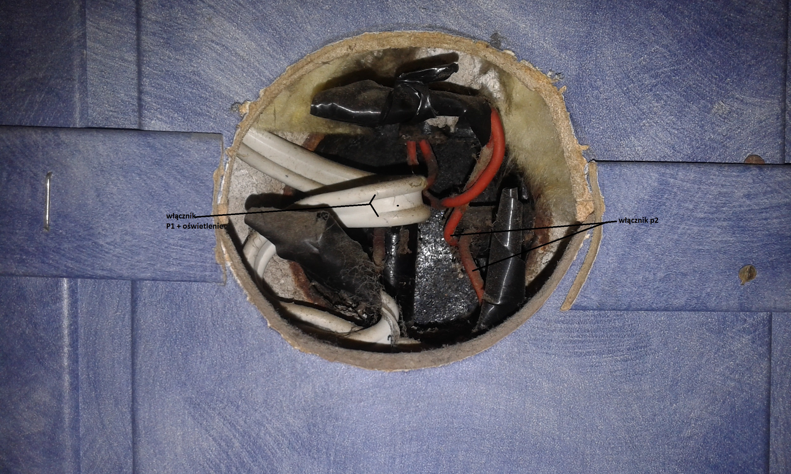

    w nowo kupiony mieszkaniu mam problem z włącznikiem schodowym.
    Jeśli włączę włącznikiem na dole nr2, a zgaszę nr1 na górze to mogę włączyć tylko nr1. - to wskazywało by, że włączniki podłączone są szeregowo.
    Dobrałem się do puszki el. i z tego co mi udało się wywnioskować to schemat wygląda tak :
    Włącznik schodowy -prawdopodbnie źle wykonana instalacja
    Domysły tego jak wygląda instalacja są na podstawie tego co zobaczyłem w puszce elektrycznie (ścian nie rozkuwałem ;-) )
    Proszę o info czy jest możliwe normalne działanie na tej instalacji tj. włączanie i wyłączanie dowolnym włącznikiem - jeśli nie to proszę o poradę jak można rozwiązać inaczej kwestię włączania oświetlenia na klatce schodowej.
    To nie jest żaden schemat tylko bohomaz. Proszę rozrysować ilość żył przewodu pomiędzy połączeniami. Z tego schematu nikt nie jest w stanie cokolwiek wywnioskować.
    A mnie się wydaje że instalacja elektryczna jest wykonana prawidłowo ( bo tu za bardzo nie ma co spieprzyć ), tylko ktoś źle podłączył łączniki schodowe oświetlenia - najpierw to trzeba sprawdzić.

    do obu włączników dochodzi jeden przewód dwużyłowy. Zdjęcia mogę wykonać w innym terminie(nie mam teraz możliwości).
    Do puszki dochodzi zasilanie + 2 przewody dwużyłowe z włączników P1 i P2.
    Wydaje mi się, że w tym układzie brakuje jeszcze jednego przewodu który łączył by oba włączniki

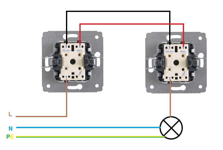

    zrób zdjęcia łączników i puszek i się sprawa wyklaruje.
    Jeśli mają symbol schodów to najprawdopodobniej to łączniki schodowe ( powinny mieć jedno wejście i dwa wyjścia)

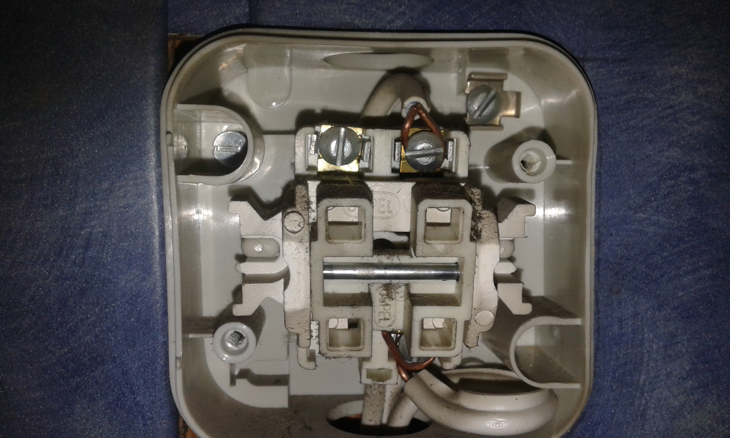

    michall36
    Posty: 12
    @rafi84 Nie wiem czy tego typu zdjęcia coś Ci podpowiedzą:
    Zrobiłem tylko włącznik P1.
    P2 jest trochę zabudowany i w tej chwili nie mogę się niego dostać.
    Włącznik schodowy -prawdopodbnie źle wykonana instalacja Włącznik schodowy -prawdopodbnie źle wykonana instalacja
