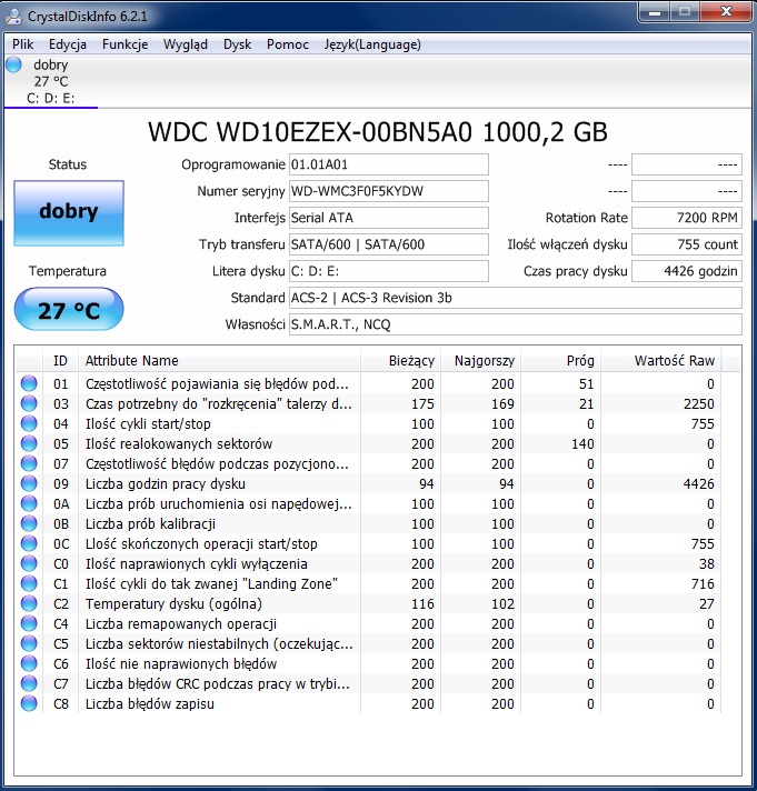

    Smart dysku:
    Komputer uruchamia się z opóźnieniem, wentylatory zatrzymują się, brak sygnału na ekranie
    Płyta główna wydaje się być w dobrym stanie, niczego dziwnego nie widać.

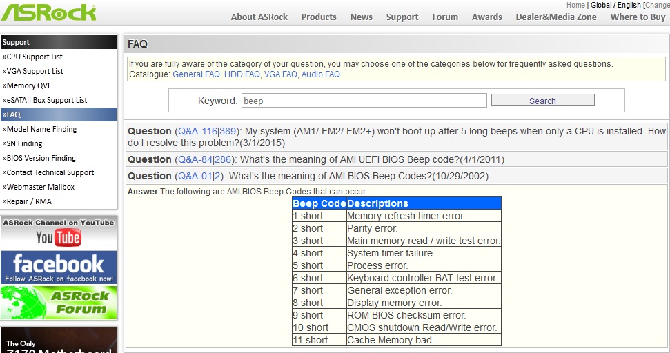

    Poza tym coś mnie tknęło, żeby wpiąć głośniczek i dostałem kolejną wskazówkę.
    Otóż pomiędzy tymi "restartami" słychać 6 beepów.
  • #4 15351300
  • #5 15351311
    M4n1ak
    Poziom 8  
    Posty: 8
    Tak, na pewno 6, znalazłem też coś takiego:
    6 szybkich beepów jeden po drugim, potem słychać te zwolnienie wentylatorów, które zauważyłem jako pierwszy objaw i znowu 6 beepów i tak cały czas aż do włączenia komputera, które następuje po kilkunastu takich powtórzeniach.
