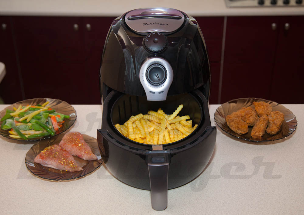

    Witam, złamała mi się rączka w frytkownicy i chciałbym ją skleić. Jest to plastik na który działa dość wysoka temperatura podczas smażenia. Znalazłem klej odporny na wysokie temperatury który nazywa się technikol czy jakoś tak - ale obawiam się że nie nadaje się do plastiku.
    Frytkownica teoretycznie grzeje max 200*, ale na ułamane miejsce działa pewnie mniejsza temperatura, jednak dobrze gdyby klej wytrzymywał taką temperaturę.
    Kolejną sprawą której się obawiam - czy podczas smażenia klej nie będzie uwalniał jakichś toksycznych substancji które mogą przeniknąć do frytek ?
    Poniżej zamieszczam zdjęcie frytkownicy. Na rączce widać prostokątny przycisk, a nad nim taki jaśniejszy pasek - mocowanie rączki do koszyka na frytki. Złamanie znajduje się właśnie w miejscu tego jaśniejszego paska.

    200°C to jest w oleju. Czy ten ułamany bakielit zanurzony jest w oleju?
    Możesz spróbować to:
    http://www.amtra.pl/Katalog_produktow?product=726&act=product&brand=129
    Stosunek składników 1:0,75 , a nie 1:1 jak w instrukcji.

    Frytkownica jest bezolejowa. Nad koszykiem jest coś co wygląda jak zwykła metalowa grzałka. Podejrzewam że powietrze w środku nagrzewa się do 200* stopni. Złamanie nie znajduje się bezpośrednio w środku ani na zewnątrz. To miejsce jest na poziomie ścianki od frytkownicy.
    No i jeszcze pytanie czy sklejenie takiego czegoś będzie bezpieczne dla zdrowia ? Nie mam zielonego pojęcia w tej sprawie i obawiam się podczas smażenia nie będą się uwalniać jakieś toksyczne substancje przenikające do jedzenia.

    Może zrób dokładne zdjęcie ułamanej części. Może można ją skręcić.
    Co ta część dokładnie robi? przenosi jakieś obciążenia? to zatrzask, rączka czy coś innego?
