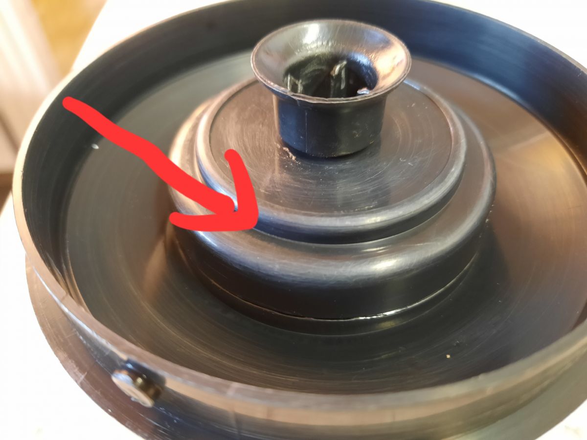

    Sprawa wygląda w ten sposób, że mam blender, którego kielich jakiś czas temu spadł na ziemię. Jak można się domyślić, plastikowy element się nieco stłukł na krawędzi. Co się udało to pozbierałem, ale wygląda na to, że brakuje kilku mniejszych elementów które powodują, że kielich nawet po sklejeniu nie jest szczelny. Tutaj właśnie moje pytanie. Czym mogę wypełnić ubytki w tego typu plastikowym elemencie. Na rynku co prawda są jakieś kleje na bazie żywic itd, ale nie wiem czy można ich używać w takim przypadku, tzn. gdy klejony element ma mieć kontakt z żywnością, a nigdzie nie mogę znaleźć takiej informacji. Bardzo proszę o radę.

    A już czymś posklejałeś kielich ?
    I czy to się trzyma ?
    Z czego jest wykonany kielich?

    Co się dało, to posklejałem zwykłym Super Glue. Czy to dobry pomysł - nie wiem. Choć w internecie znalazłem informację, że nie powinno być problemu. Przynajmniej pod względem wytrzymałości daje radę.
    Co do oznaczenia na kielichu, nie znalazłem żadnego z powyższych. Tak naprawdę na samym blenderze też. Jedynie w instrukcji trafiłem na taką informację:
    Materiały: ABS klasy spożywczej + 304 stal nierdzewna
    Dodatkowo opis samego kielicha to: Kielich PVC klasy spożywczej
