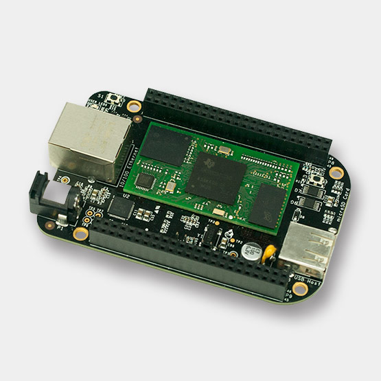

Niemiecka firma BeagleCore zapowiedziała wprowadzenie do sprzedaży, składającego się z modułu BCM1 i dedykowanej płyty bazowej BCS1, zestawu rozwojowego o nazwie BeagleCore Starter Kit.
Sercem wchodzącego w skład zestawu BeagleCore Starter Kit modułu BCM1 jest, ten sam co w przypadku płyty rozwojowej BeagleBone Black, układ Sitara AM3358 firmy Texas Instruments integrujący w sobie, taktowany częstotliwością 1GHz, jednordzeniowy procesor ARM typu Cortex-A8 i procesorem graficzny PowerVR SGX530.
Zestaw BeagleCore Starter Kit oferowany będzie bez fabrycznie zainstalowanego systemu operacyjnego. Użytkownik zainstalować będzie mógł system Android w wersji 5.0 lub nowszej lub jedną z kompatybilnych dystrybucji systemu Linux, takich jak Debian lub Ubuntu. Wchodzący w skład zestawu BeagleCore Starter Kit moduł BCS1 posiada wlutowane 512MB pamięci RAM typu DDR3 i 4GB pamięci eMMC (Flash).
Moduł BCM1 zawiera wyprowadzenia interfejsów, takich jak: UART, I2C, SPI, CAN, JTAG i HDMI. Na płycie bazowej BCS1 znajdują się: port RJ45, port USB 2.0, złącze micro-USB 2.0 (na potrzeby zasilania i programowania), gniazdo karty pamięci typu microSD, wyjście HDMI oraz wyprowadzenia interfejsów: GPIO i UART.
Wymiary modułu i płyty bazowej wynoszą odpowiednio około: 48 x 31 x 3,5 mm i 89 x 55 x 15 mm. Waga nie została podana. Komputer wymaga zasilania napięciem 5V.
Więcej informacji na temat BeagleCore Starter Kit znaleźć można na stronie producenta.
Zestaw BeagleCore Starter Kit do sprzedaży trafić ma w kwietniu 2016 roku w cenie 129 dolarów amerykańskich (ok. 525 zł).
BeagleCore Starter Kit obejrzeć można będzie podczas konferencji Embedded World w Norymberdze w dniach 23-25 luty 2016 roku.
