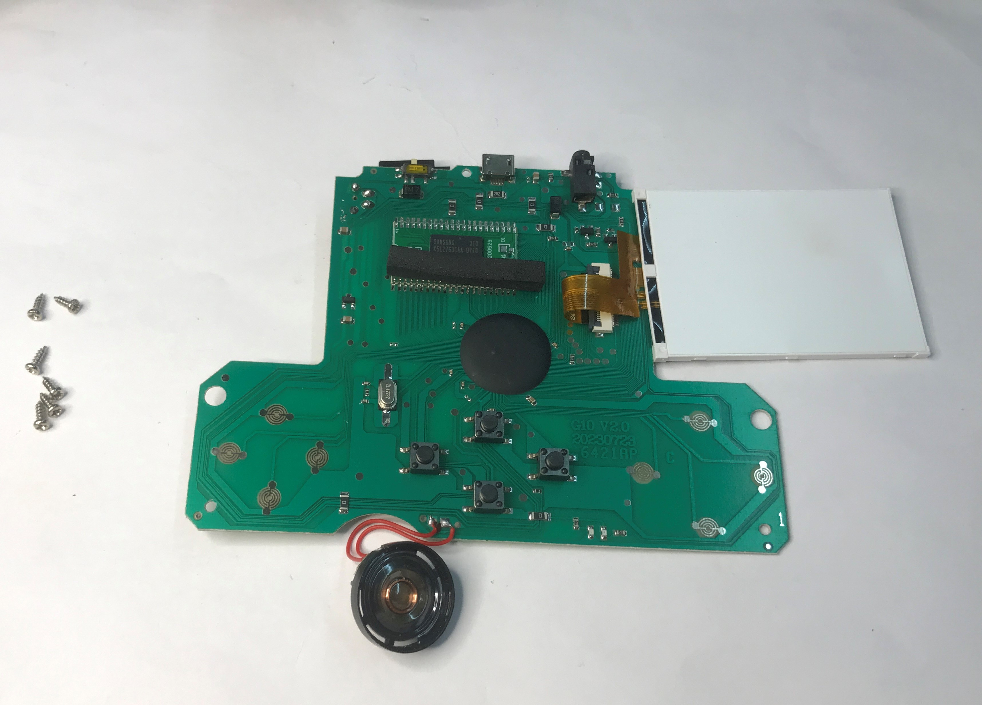

Zostało sprawdzić wnętrze konsolki.
Odkręcamy śrubki - w środku jest prosta, jednostronna płytka.
Oznaczenie PCB: G10 V2.0 20230723. Niestety nie ma tu dużo więcej. Pewnie główny układ skrywa się pod "czarną kropką'.
K5L2763CAA-D770 to pamięć, nie znalazłem jej noty katalogowej, ale wygląda na to, że to jest zintegrowane rozwiązanie Flash + RAM.
W zasadzie to tyle - nic dziwnego, że to takie tanie.
