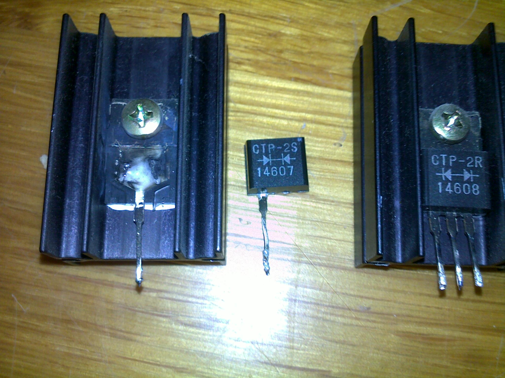

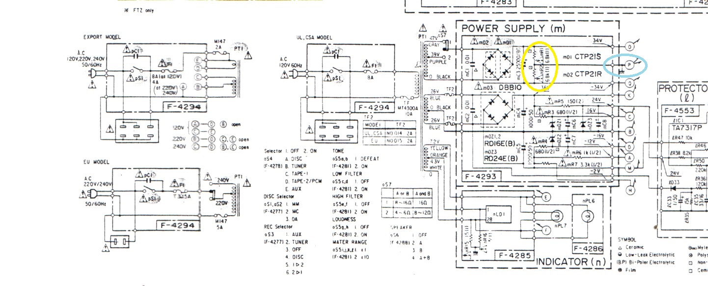

fulos 31 Sty 2016 19:51 1626 12
✨ Użytkownik zgłasza problem z wzmacniaczem Sansui AU-G77X, który nie generuje odpowiedniej mocy, a na wyjściu zasilacza mierzy jedynie około 2V zamiast oczekiwanych 34V. Po sprawdzeniu mostków prostowniczych MC911 i MC912, użytkownik stwierdza ich uszkodzenie. W dyskusji poruszane są kwestie pomiaru napięcia na mostkach oraz sugestie dotyczące ich wymiany na mocniejsze odpowiedniki. Uczestnicy rozmowy wskazują na możliwość uszkodzenia obu mostków jednocześnie oraz sugerują, że mogą to być duodiody, które tworzą mostek Graetza, wymagające napięcia min. 100V i prądu około 5A.
