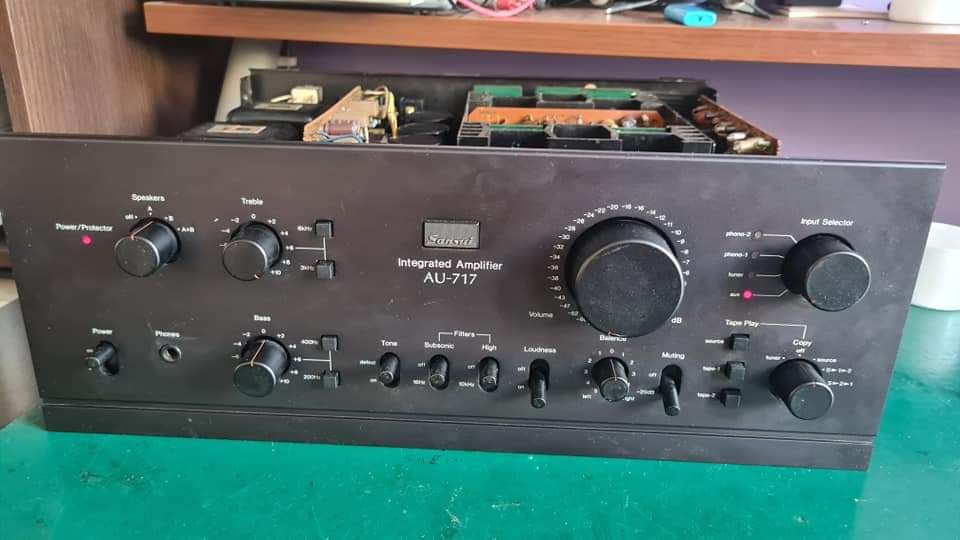

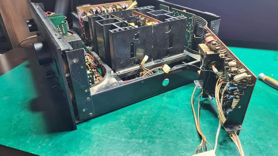

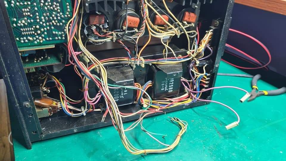

  • Sansui AU-717 trafił na serwis w celu wykonania pełnej renowacji.
    Front panel wzmacniacza Sansui AU-717 z otwartą obudową w trakcie renowacji.

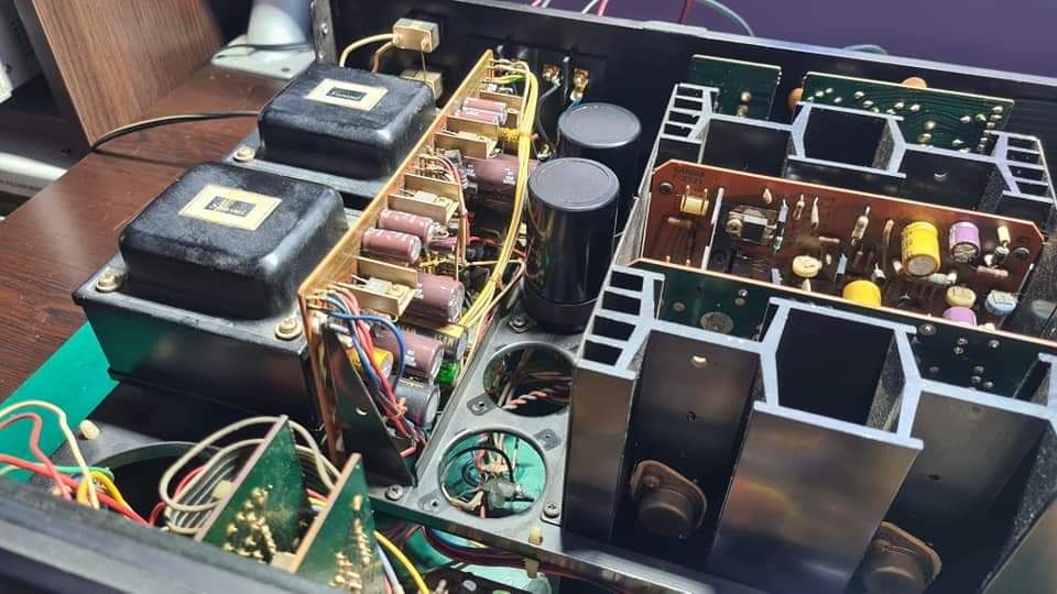

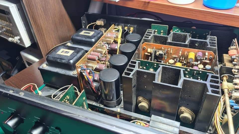

    Po otwarciu obudowy zastałem urządzenie w dramatycznym stanie ze śladami wcześniejszych napraw aczkolwiek wzmacniacz działał pomimo wcześniejszych ingerencji i 45 lat na karku.
    Widok wnętrza wzmacniacza Sansui AU-717 z widocznymi kondensatorami i płytkami zasilającymi.

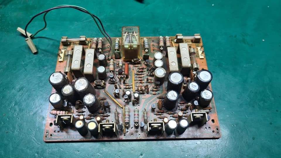

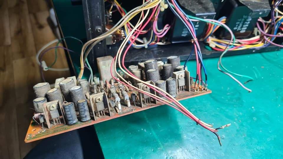

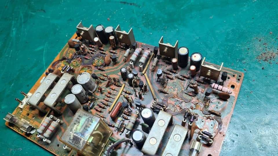

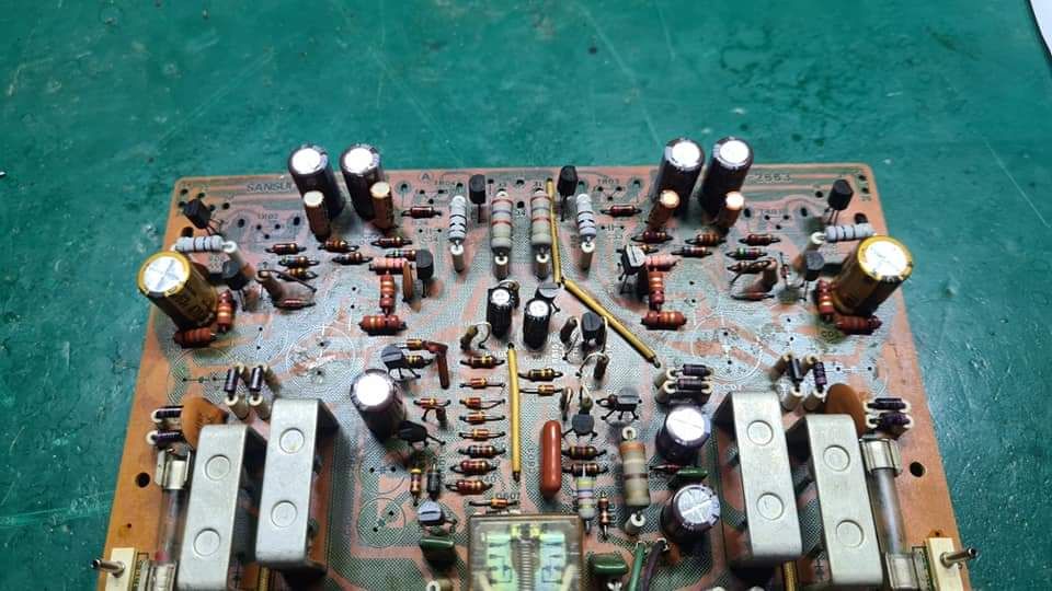

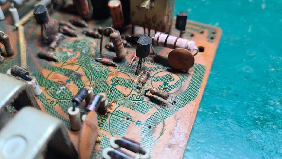

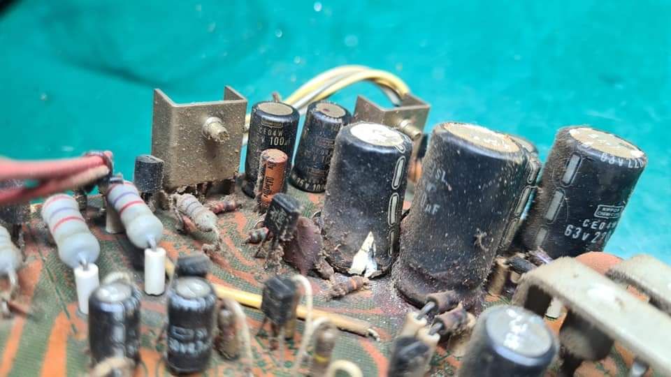

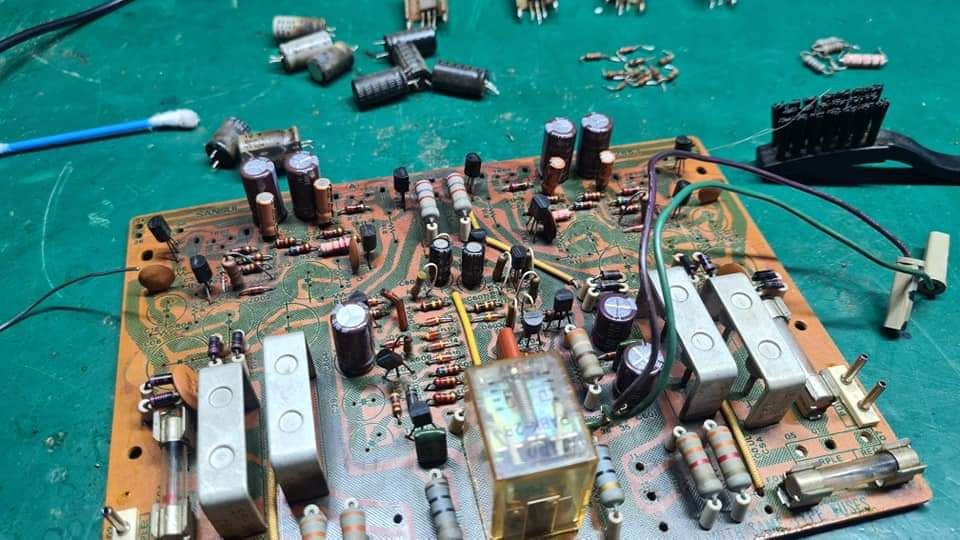

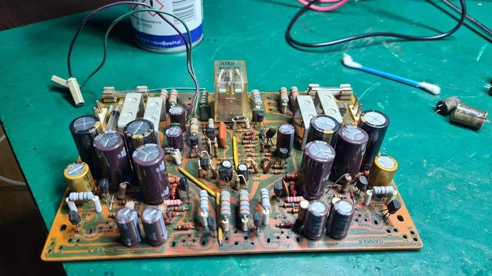

    Pracę rozpocząłem od płytki zasilacza
    Płytka zasilacza wzmacniacza Sansui AU-717 w złym stanie technicznym przed renowacją.
    Płytka zasilacza przed:

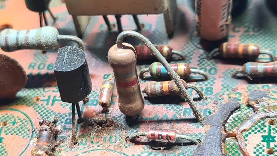

    - kondensatory elektrolityczne w stanie rozkładu
    - nie usunięty klej który doprowadził do rozkładu kondensatory i wyprowadzenia rezystorów oraz diod
    - 1 wymieniony rezystor, pozostałe 3 zostawione stare, to bardziej kwestia estetyki, ale dobra praktyka serwisowa nakazuje wymianę elementów kompletami aby wizualnie i elektrycznie oba kanały wyglądały i działały identycznie
    - dioda VD1212 nie wymieniona, co w przyszłości mogło doprowadzić do kolejnej usterki
    Zbliżenie na płytkę wzmacniacza Sansui AU-717 w złym stanie technicznym z brudnymi elementami elektronicznymi. Płytka zasilacza Sansui AU-717 z uszkodzonymi kondensatorami i klejem. Zużyta płytka zasilacza we wzmacniaczu Sansui AU-717. Uszkodzona płytka zasilacza z wzmacniacza Sansui AU-717. Wnętrze wzmacniacza Sansui AU-717 przed renowacją z widocznymi kablami i komponentami. Płytka zasilacza wzmacniacza Sansui AU-717 przed renowacją.

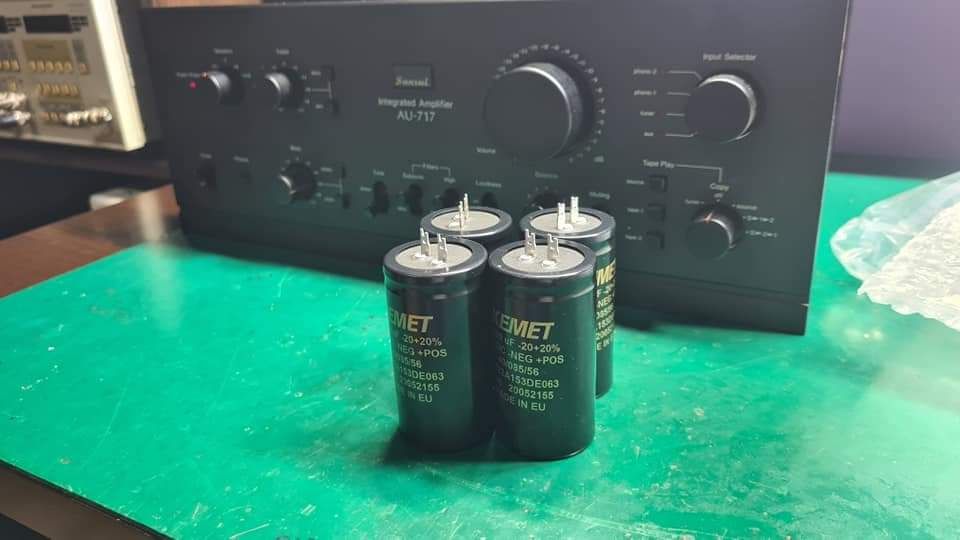

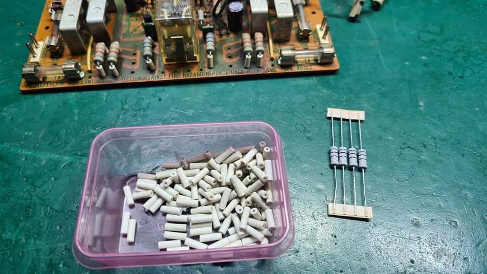

    Przygotowane elementy
    Kondensatory i woreczek z komponentami elektronicznymi na biurku obok narzędzia Bosch.
    Rzut oka na kondensatory

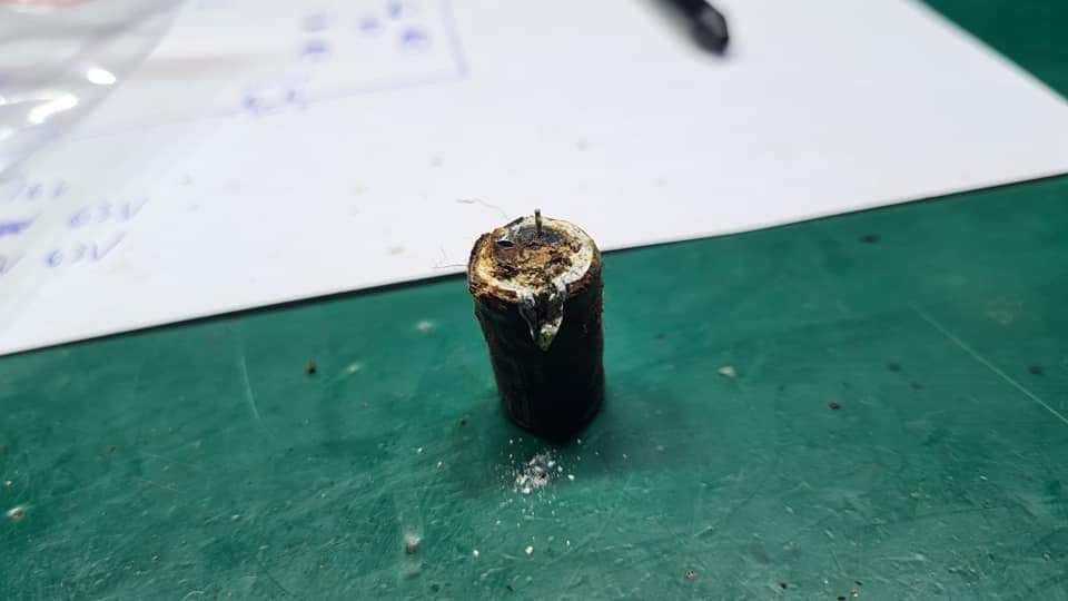

    Uszkodzony kondensator elektrolityczny na stole warsztatowym.

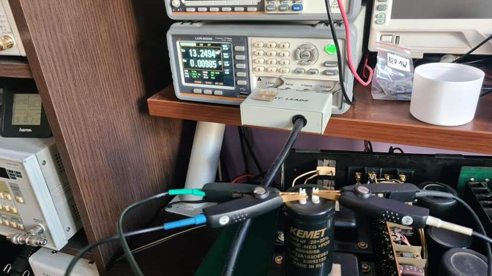

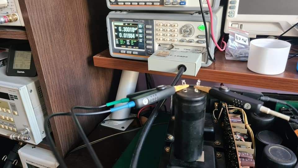

    Moja praca na płytce zasilacza to usuniecie kleju, mycie płytki, demontaż wszystkich kondensatorów i wymiana ich na nowe, usuniecie uszkodzonych rezystorów, identyfikacja wartości uwzględniając istniejące błędy na schemacie i wymiana ich na nowe, wymiana diody VD1212, wymiana rezystorów ograniczających symetrycznie dla 4 galezi i montaż ich na tulejkach ceramicznych, czyszczenie przekaznika
    Po wszystkich operacjach płyta została umyta po lutowaniu.
    Płytka zasilacza wzmacniacza Sansui AU-717 przed renowacją, z widocznymi uszkodzeniami i korozją. Zbliżenie na płytkę wzmacniacza z elementami z oznakami korozji i zabrudzeń. Widok uszkodzonej płytki zasilacza wzmacniacza Sansui AU-717 przed renowacją. Płytka zasilacza wzmacniacza Sansui AU-717 na stole warsztatowym z rozmontowanymi elementami. Płytka zasilacza wzmacniacza Sansui AU-717 przed renowacją. Płytka zasilacza z wzmacniacza Sansui AU-717 przed renowacją z uszkodzonymi elementami. Widok płytki zasilacza wzmacniacza Sansui AU-717 z ceramicznymi tulejkami i rezystorami na stole. Rezystory otoczone tulejkami ceramicznymi na stole warsztatowym. Płytka wzmacniacza Sansui AU-717 przed renowacją Płytka zasilacza wzmacniacza Sansui AU-717 przed renowacją. Płytka drukowana wzmacniacza Sansui AU-717 i dioda na stole warsztatowym. Wzmacniacz Sansui AU-717 podczas renowacji z widocznymi płytkami obwodów i kablami.

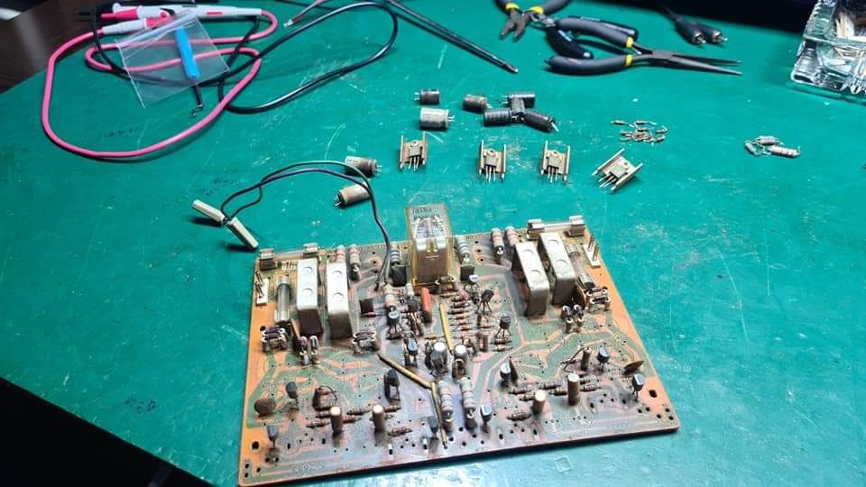

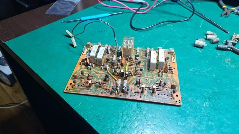

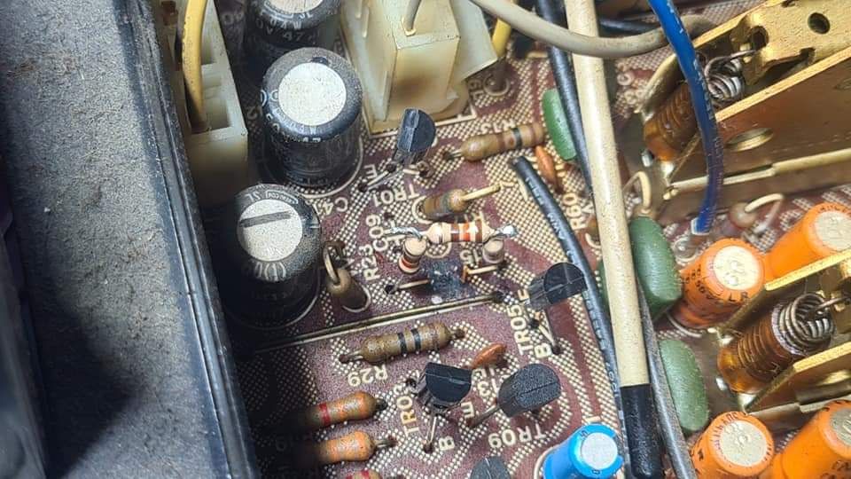

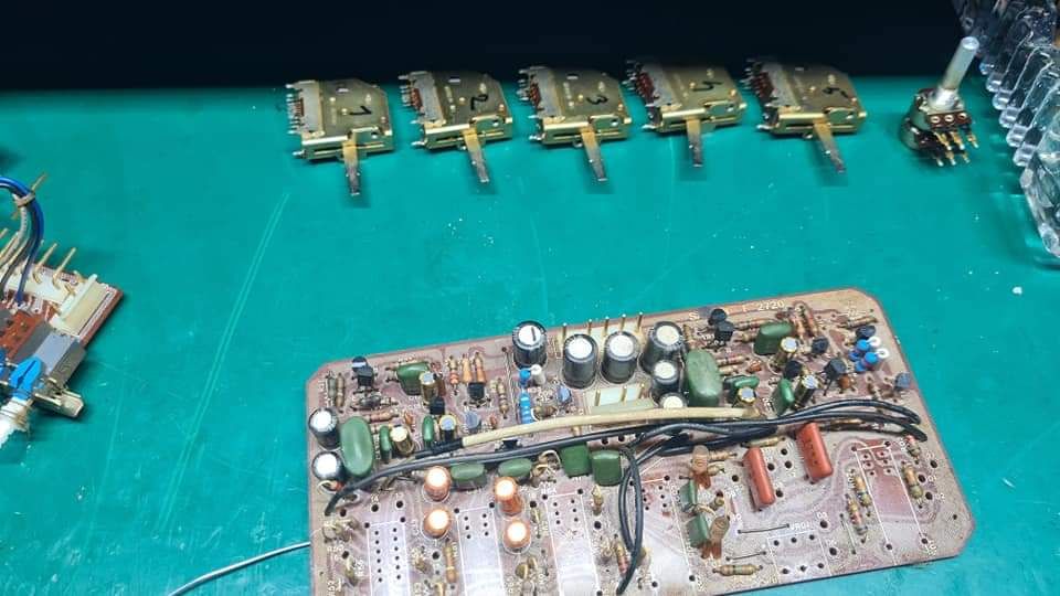

    Kolejny etap to płytka przedwzmacniacza

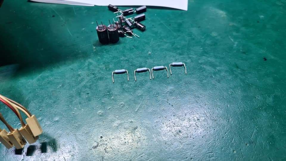

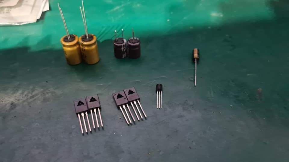

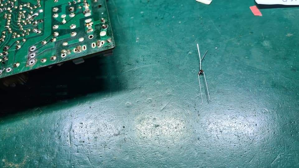

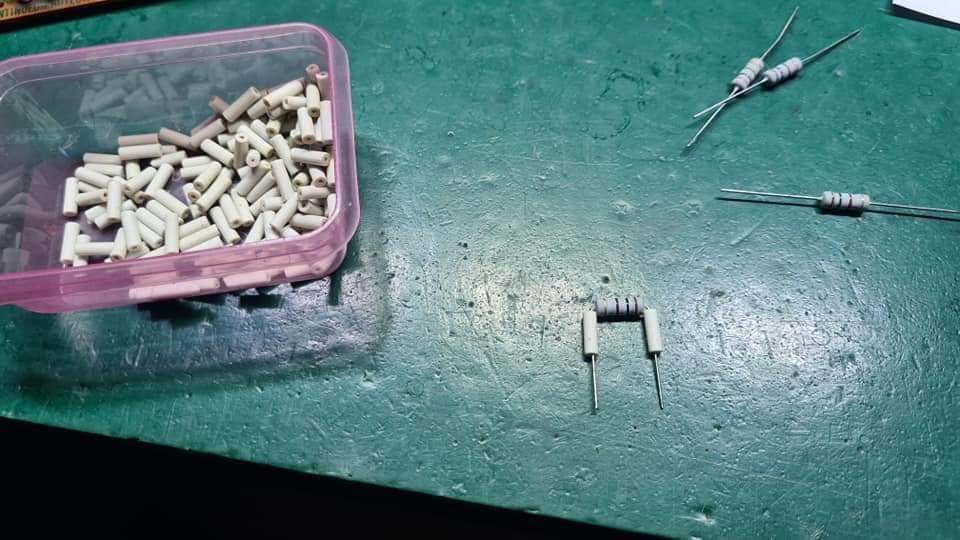

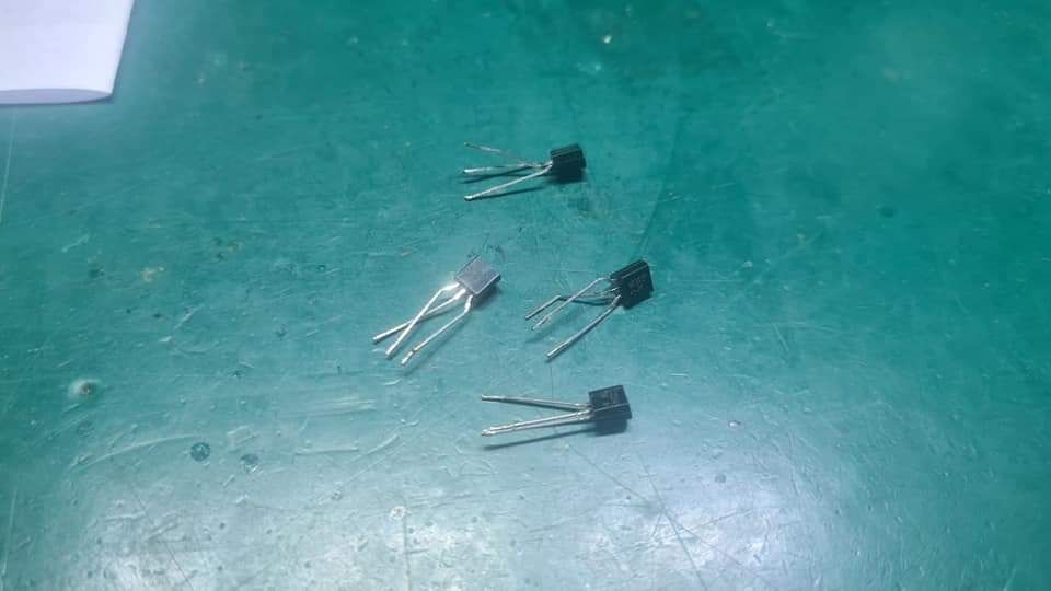

    Płytka przedwzmacniacza przed:
    - kilka wymienionych tranzystorow w dodatku kompletnie nie będących nawet zbliżonymi odpowiednikami tranzystorow oryginalnych (BC550, BC560) tranzystory 2SA726, 2SA750, 2SC1400 zawsze wymieniamy na nowe aby uniknąć w przyszłości problemów z szumami i trzaskami

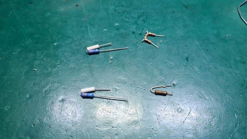

    - jesen rezystor bezpiecznikowy wymieniony na zlepek zwyklych rezystorow co jest rażącym błędem
    - pozostałe rezystory bezpiecznikowe nie wymienione
    - kondensatory nie pomierzone i nie wymienione
    - diody VD nie wymienione
    Moja praca w tym miejscu to wymiana tranzystorow w obu kanałach na pary 2SA992 oraz 2SC1845, wymiana rezystorów bezpiecznikowych we wszystkich gałęziach na nowe, pomiary i wymiana kondensatorów, wymiana diody VD na nowe, czyszczenie przełączników i potencjometrow znajdujących się na tej płytce, czyszczenie i mycie płytki
    Nowe rezystory na zielonym blacie roboczym. Różne rezystory leżące na zielonej powierzchni. Widok wnętrza wzmacniacza Sansui AU-717 z płytką przed renowacją.

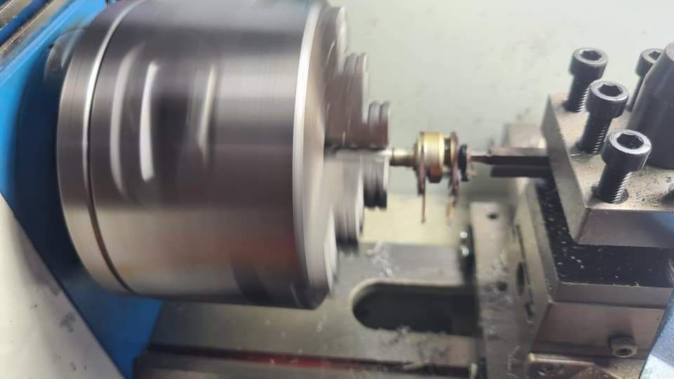

    Rozebrany element elektroniczny na zielonej powierzchni roboczej. Obróbka elementu elektronicznego na tokarce. Wiertarka z uchwytem trzymającym mały element elektroniczny podczas renowacji. Widok detaliczny komponentu elektronicznego zamontowanego w imadle. Zanieczyszczony element elektroniczny w imadle. Trzymak montażowy z elementami elektronicznymi Rozmontowane części potencjometru na zielonym stole warsztatowym. Zużyty element elektroniczny na zabrudzonej szmatce podczas naprawy wzmacniacza. Zdjęcie zabrudzonego elementu elektronicznego na szmatce. Uszkodzony element elektroniczny na zielonym stole. Zbliżenie na części elektroniczne na zielonym tle
    Płytka zasilająca wzmacniacza Sansui AU-717 przed renowacją Demontowane komponenty wzmacniacza na zielonej macie serwisowej. Płytka zasilacza przed renowacją. Ręka trzymająca element elektroniczny z kolorowymi przewodami. Demontaż potencjometru ze wzmacniacza Sansui AU-717. Ręka trzymająca uszkodzony komponent z przewodami na zielonym tle. Rozebrane elementy wzmacniacza Sansui AU-717 na zielonej powierzchni roboczej. Zbliżenie na płytkę obwodu drukowanego przed renowacją. Element elektroniczny w dłoni na tle zielonego stołu roboczego. Osoba trzymająca mały element elektroniczny z okrągłą podkładką na tle ręcznika papierowego.

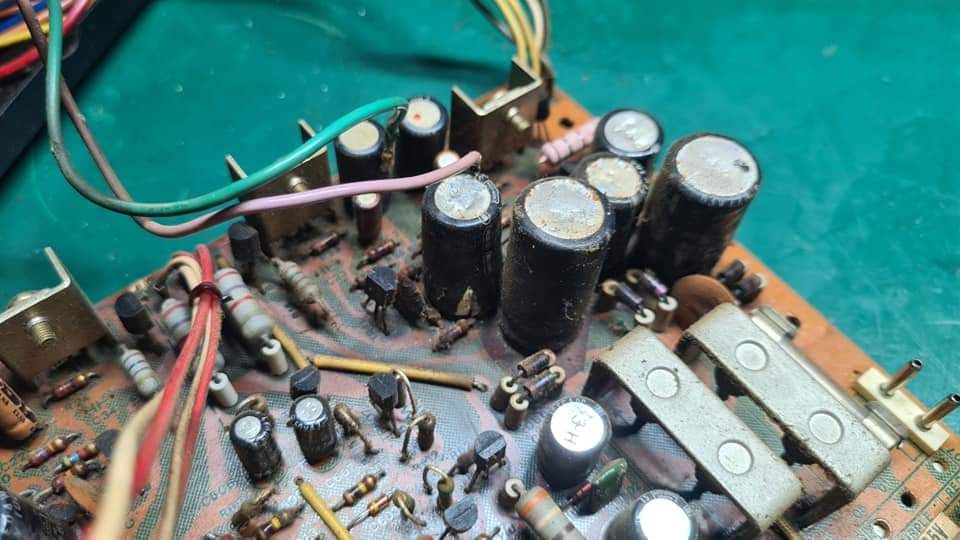

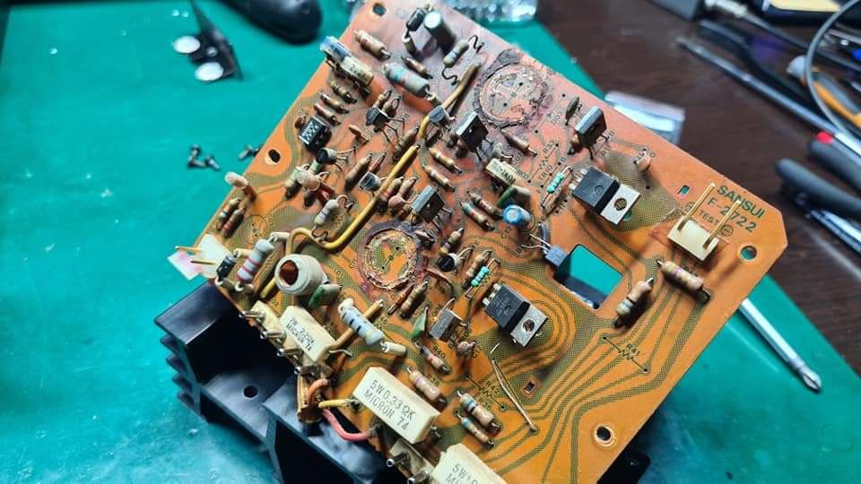

    Kolejny etap: bloki stopni mocy
    Wzmacniacz Sansui AU-717 z otwartą obudową podczas renowacji.

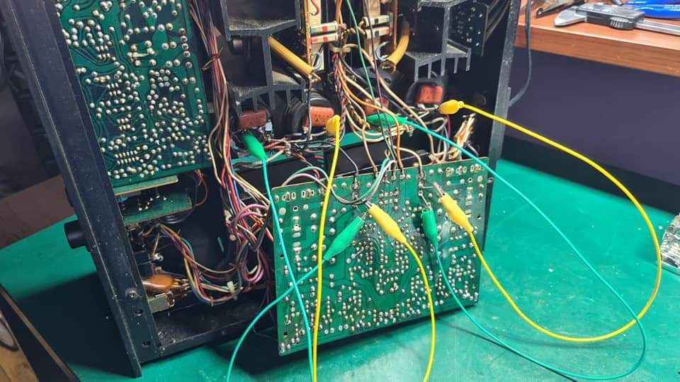

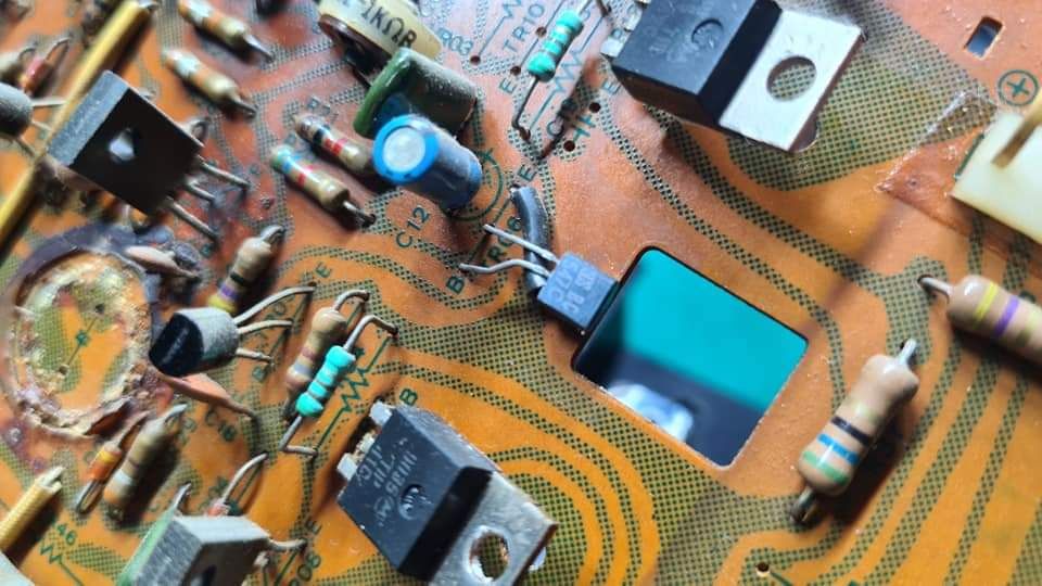

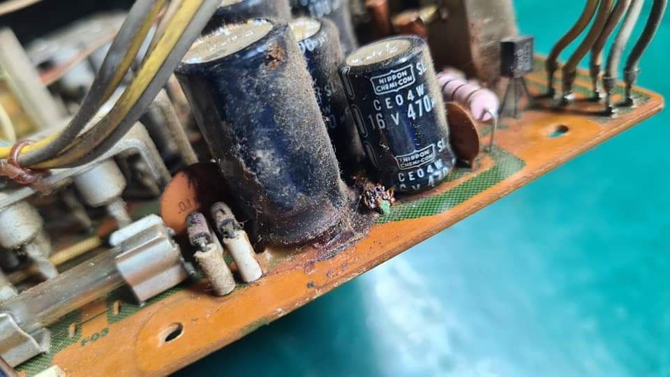

    Bloki końcówek mocy przed:
    - w obu kanałach wymienione tranzystory sterujące na TIP'y
    - w jednym kanale dodatkowo wymienione tranzystory pre-drivera na MJ340 /MJ350
    - nie wymienione rezystory bezpiecznikowe
    - w obu kanałach wymienione kondensatory na używane philipsy w dodatku na pomiarach w tragicznym stanie
    - nie usunięty klej
    - zainstalowane nieprawidlowe tranzystory kompensacji temperaturowej biasu BC547C
    Zbliżenie na płytkę zasilacza we wzmacniaczu Sansui AU-717 przed renowacją.
    Moja praca tutaj to czyszczenie kleju, wymiana kondensatorów, przywrócenie półprzewodników do oryginału czyli oryginalnych tranzystorów 2SA899 i 2SC1904, 2SC945, montaz oryginalnych driverów 2SD382 oraz 2SB537, czyszczenie potencjometrow montażowych, wymiana pasty termoprzewodzacej pod tranzystorami, wymiana rezystorów bezpiecznikowych na nowe, czyszczenie I mycie płytki
    Płytka zasilacza wzmacniacza Sansui AU-717 do renowacji. Zniszczona płytka wzmacniacza przed renowacją Przygotowane elementy elektroniczne do renowacji wzmacniacza Sansui AU-717. Kilka tranzystorów leżących na zielonej powierzchni roboczej.

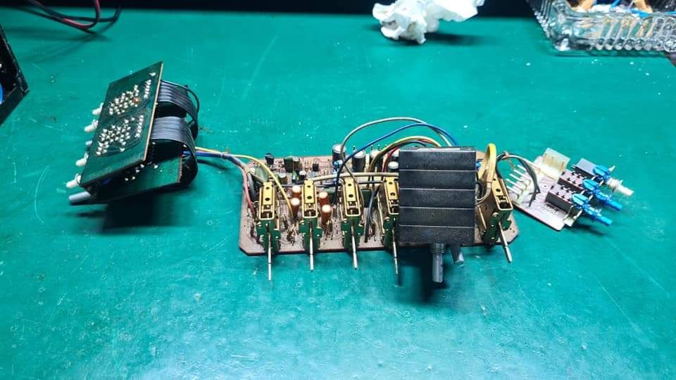

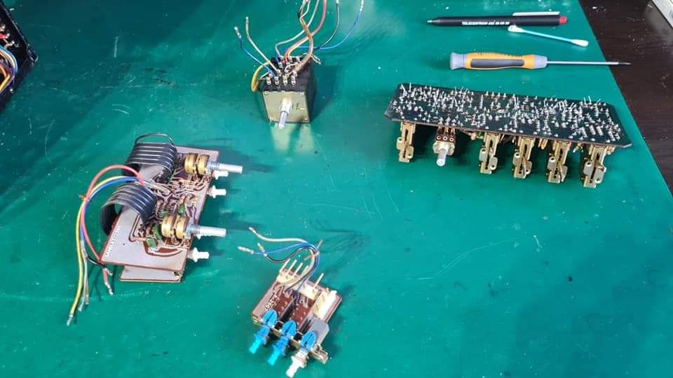

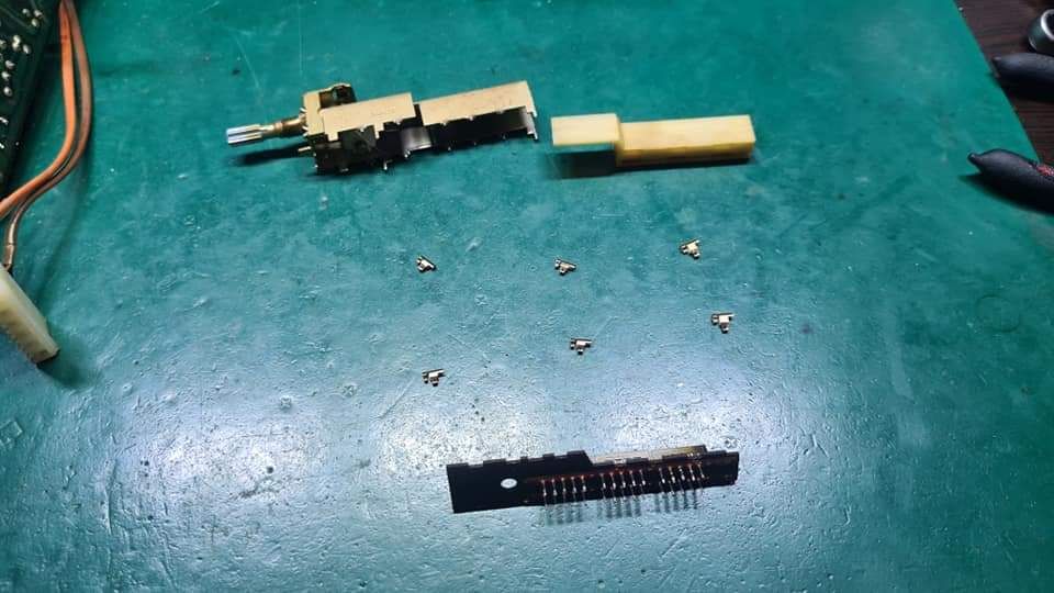

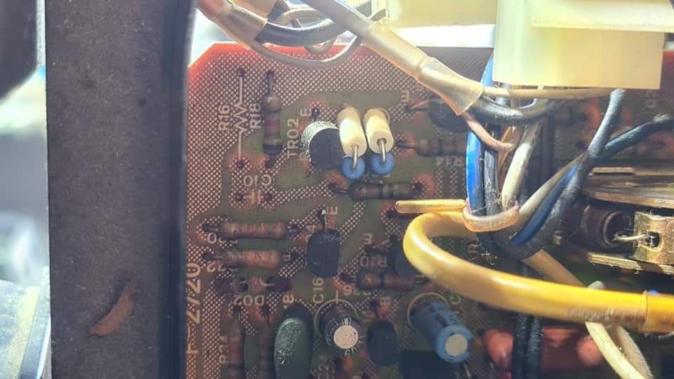

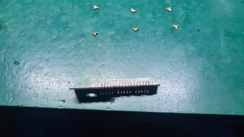

    Następnie płytka przedwzmacniacza gramofonowego i selektora wejść przed:
    - kondensatory wymienione na philipsy w kiepskim stanie
    - rezystory bezpiecznikowe nie wymienione
    - diody VD1212 nie wymienione
    - przełączniki nie wyczyszczone
    W tym miejscu wykonałem czyszczenie selektorów, kondensatory zostały wymienione na nowe, diody VD wymienione wszystkie 4 sztuki, rezystory bezpiecznikowe wymienione na nowe
    Wzmacniacz Sansui AU-717 na stole serwisowym, z widocznymi wewnętrznymi podzespołami.
    Płytka drukowana Sansui AU-717 na stole serwisowym z wymienionymi elementami. Przygotowane nowe elementy do renowacji wzmacniacza na zielonym stole. Praca nad renowacją wzmacniacza Sansui AU-717 z widocznymi elementami zasilacza. Rozmontowane elementy przełącznika na zielonej macie serwisowej. Owalne komponenty elektroniczne na zielonym stole warsztatowym Płytka obwodu drukowanego z widocznymi śladami spalenia na podłożu. Płytka drukowana na zielonym stole warsztatowym z kilkoma elementami elektronicznymi.

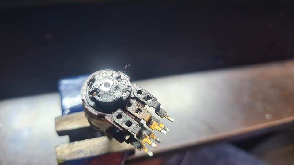

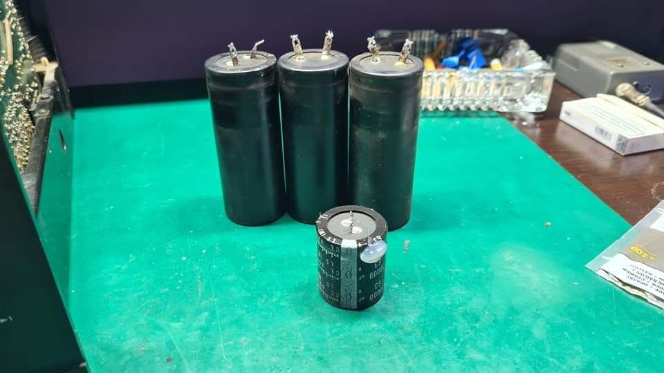

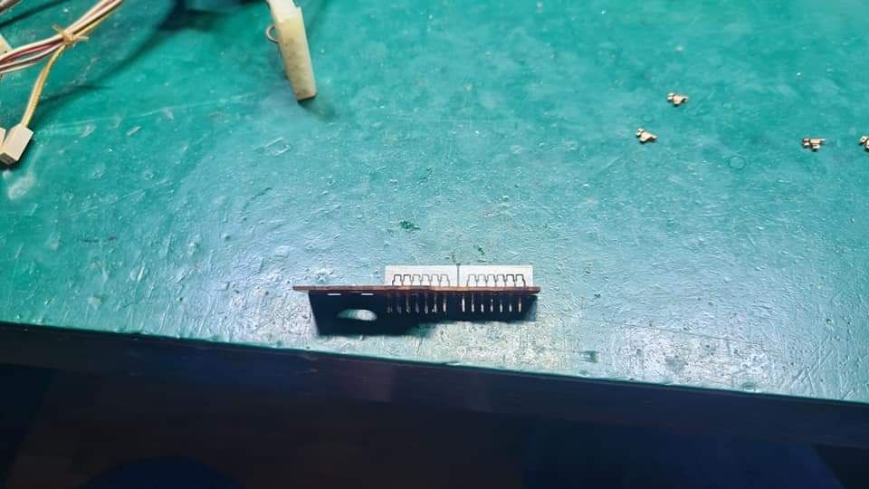

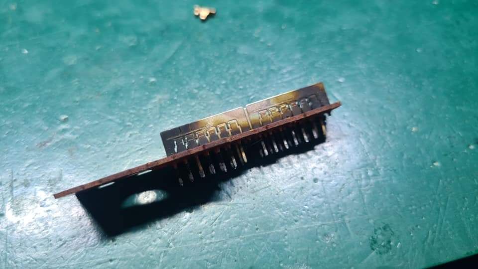

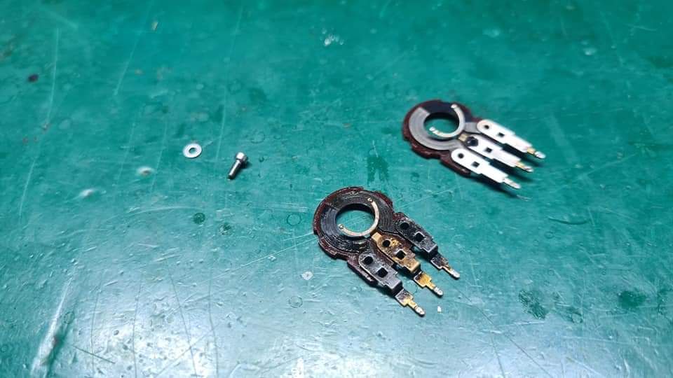

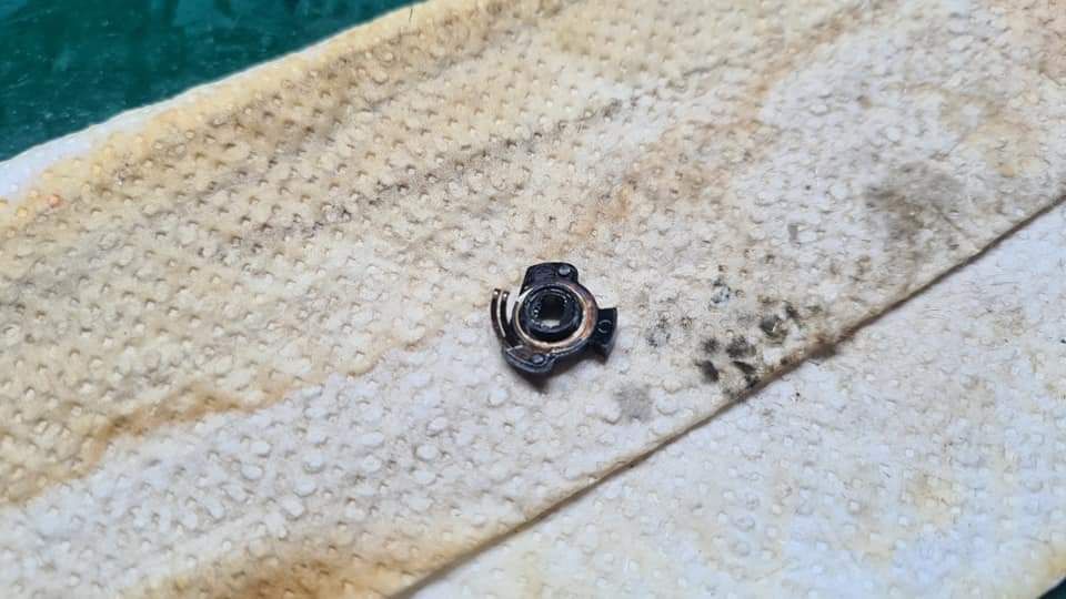

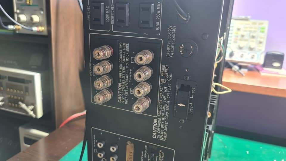

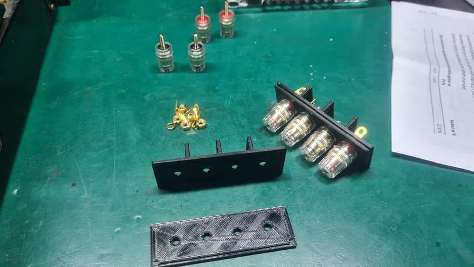

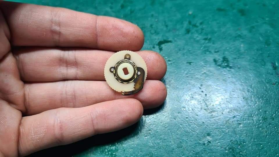

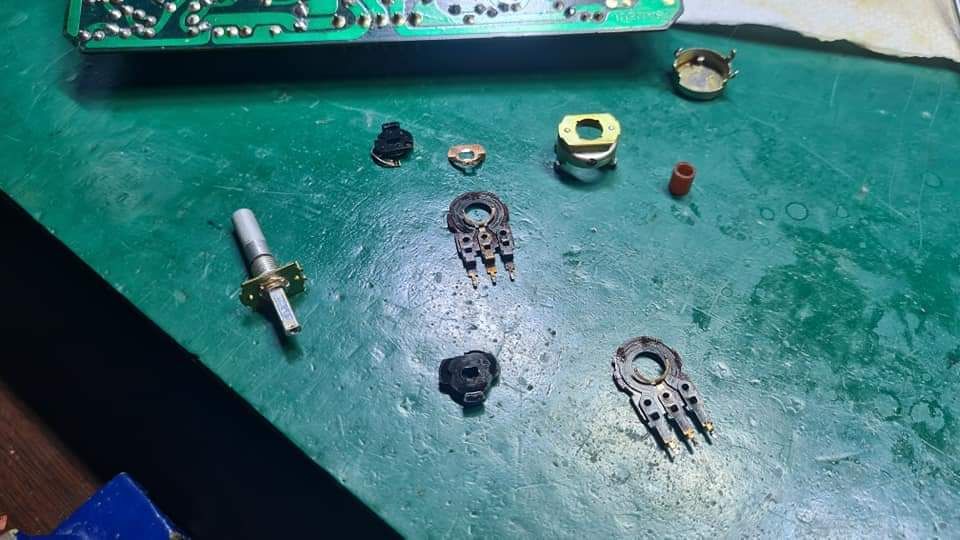

    Oprócz wyżej wymienionych prac zostały wyczyszczone wszystkie pozostałe przełączniki i potencjometry, zainstalowane nowe gniazda głośnikowe, nowy przewód sieciowy, ustawione punkty pracy, w miarę możliwości wyczyszczone wnętrze, wyczyszczone wyprowadzenia diod LED, wymienione główne kondensatory gdyż wcześniejszy serwis wymienil tylko 1 z 4 sztuk.
    Czas spędzony na renowacji tego urządzenia to blisko 60 godzin wliczając w to demontaz, pomiary, identyfikację elementów, poszukiwanie nowych elementów, zamawianie elementów, czyszczenie, mycie, ustawienia i dodatkowo kilkanaście godzin testów w trakcie naprawy i po naprawie.

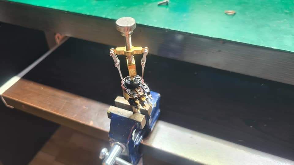

    Haha, widzę tam urządzenie do prostowania wrastających paznokci :).
    Też takie mam i używam w roli ściągacza do maleńkich łożysk.

    Ten klej to ma jakieś właściwości żrące, że aż tak niszczy elementy, nie spotkałem się nigdy z czymś takim. Generalnie kleje różne problemy robią i należy je usuwać. Chyba tylko silikon i "termoglut" nie robią problemów.
    Wzmacniacz był dość zapuszczony, dobrze że trafił do fachowca.

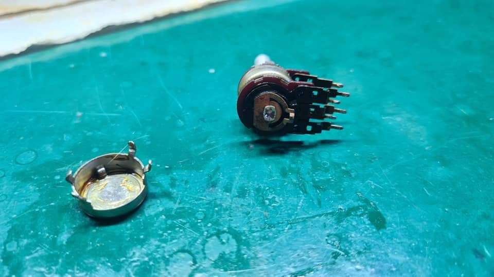

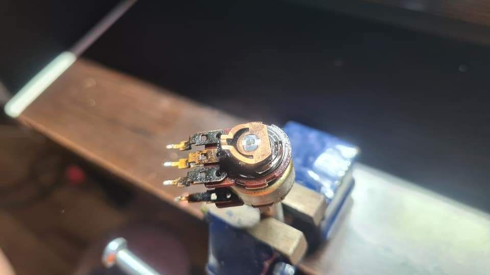

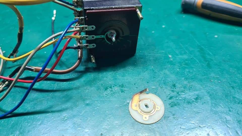

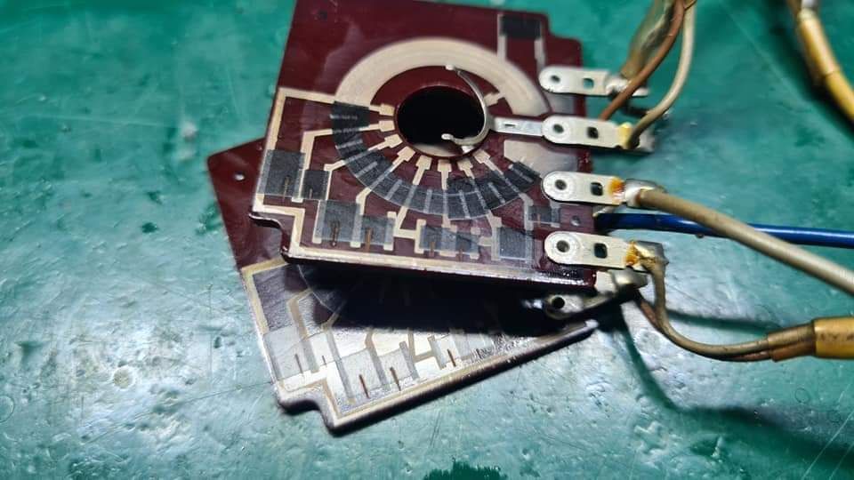

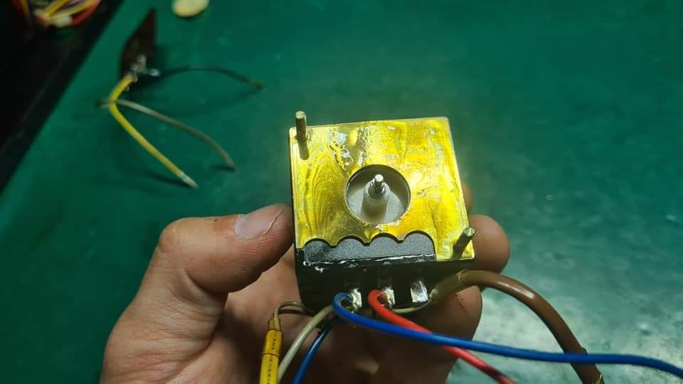

    Ja też właśnie będę się zabierał do naprawy i konserwacji mojego A-80 i stąd moje pytanie ,
    nie bardzo chcę reanimować potencjometr VOLUME, wolałbym wymienić na nowy, czy jesteś w posiadaniu
    może takiego i masz na zbyciu do tej serii?
    Obecnie nie mogę sprawdzić jaki tam siedzi, ale skoro się tym parasz chyba zawodowo to może wiesz o jaki chodzi, a może masz jakieś źródło gdzie można kupić w przyzwoitej cenie?
    z tego co pamietam jest tam 2x150k/B ale problem ze znalezienien aktualnej produkckji wiec czy to zastapic?
  • #8 20924135
    dym1
    Posty: 101
    Pomógł: 9
    Ocena: 22
    Udało mi się znaleźć NOS ALPS 150kBx2, za cenę 100 $
