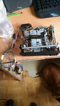

    Witam mam radio samochodowe i chce dla mojej Mamy przerobić radio samochodowe na jack lub usb.
    Na radiu pisze ,, pionier'' i nie wiem jaki to jest dokładnie model, ale rozkręciłem obudowę i jest tam końcówka TDA2004 i teraz jest pytanie jak się wlutować żeby był jack lub usb na normalnych schematach się nie znam. I proszę takich odp ze kup adapter bo one nie działają mi z tym radiem.
    Potrzebuje takiej odpowiedzi jak ,,chłop krowie na rowie'' bardzo prostych wyjaśnień co i jak mam lutować a zdjęć nie bardzo mam jak wrzucić bo mam tel bez aparatu bo się zepsuł. Jak czegoś naprawdę nie napisałem to nie bijcie tylko napiszcie co mam napisać.

    Mieszko1259
    Poziom 8  
    Posty: 8
    No spoko ale raz w życiu chce coś sam zrobić i nie mam kasy na nic konkretnego żeby kupić.
    bo czytałem ze da się odlutować jakies nóżki od tda i tam podpiąć jack
    tylko nie wiem jak
    I niema jak to komuś dać bo oni chcą tyle kasy ze sobie prawie kupie nowe radio

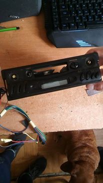

    Mieszko1259
    Poziom 8  
    Posty: 8
    Sory ze nie dałem wczoraj zdjęć ale teraz już wam daje.
    Takie jest to radio.
    • .. pionier'' - radio na kasety ja podłaczyć jack lub usb 5.jpg (15.53 KB) Musisz być zalogowany, aby pobrać ten załącznik.
    • .. pionier'' - radio na kasety ja podłaczyć jack lub usb 4.jpg (59.14 KB) Musisz być zalogowany, aby pobrać ten załącznik.
    • .. pionier'' - radio na kasety ja podłaczyć jack lub usb 3.jpg (56.83 KB) Musisz być zalogowany, aby pobrać ten załącznik.
    • .. pionier'' - radio na kasety ja podłaczyć jack lub usb 2.jpg (16.15 KB) Musisz być zalogowany, aby pobrać ten załącznik.
    • .. pionier'' - radio na kasety ja podłaczyć jack lub usb 1.jpg (18.12 KB) Musisz być zalogowany, aby pobrać ten załącznik.

    Mieszko1259
    Poziom 8  
    Posty: 8
    Jest tylko opis podłączenia i plomba gwar. i tam gdzie się wkłada kasety jest nr 9020501.

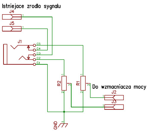

    Mieszko1259
    Poziom 8  
    Posty: 8
    czyli jak mam się podłączyć?
    pod potencjometr
