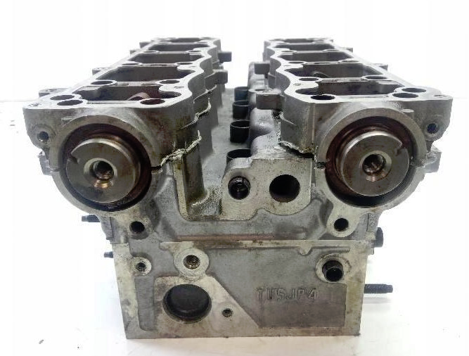

    Witam, potrzebuję rady fachowca, trochę wycieka mi olej spod pokrywy zaworów, pewnie z pod uszczelki, i tu jest problem, bo jak to wytrarłem do sucha, pojeździłem trochę, to mokre jest jakby poniżej, nie wiem czy tam jest jakaś uszczelka, dołączam zdjęcia, a chodzi o Peugeot 307 1.6 benzyna 2005 rok można byłoby powiedzieć, że to spływa na dół ale między pokrywą zaworów zaraz poniżej jest sucho, co to może być, będę wdzięczny za pomoc

    Ta głowica nie jest monolitem, jest składana w miejscu w którym znajduje się łożyskowanie wałków rozrządu i z tego miejsca wycieka ci olej. Przyczyna to zapewne nieszczelność w tym miejscu, wyciek może też być dodatkowo "napędzany" jesli przytkana jest odma.

    To znaczy, jak to zrobić, ta górna podstawa pod uszczelkę jest odkręcalna, czy są tam jakieś śruby, które są widoczne po zdjęciu pokrywy zaworów, tak

    kalafior3018 napisał:
    zy to normalne jak odkręcę korek wlewu oleju, to jakby jakieś ciśnienie tam było
    Pisałem wyżej:
    Tak że od sprawdzenia odmy sugeruję zacząć, w wielu samochodach w przewodzie odmy znajduje sie też tłumik płomienia w postaci zwitka miedzianej siatki, na nim nader chętnie osadzają się gumowate frakcje przepracowanego oleju.
    johnny833 napisał:
    W skrzyni korbowej jest zawsze jakieś ciśnienie
    Zawsze to nie, przy zatrzymanym silniku żadnego ciśnienia być nie powinno.
