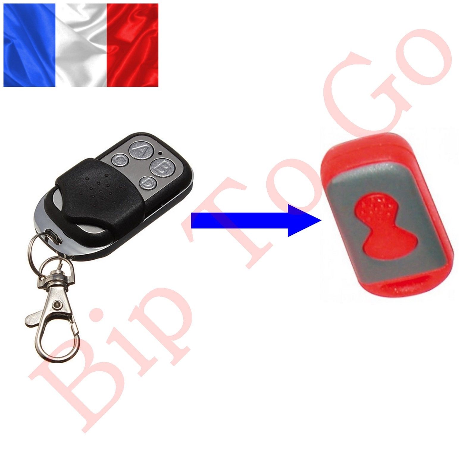

    Witam. Posiadam 1 pilot do alarmu i chciałbym dorobić drugi pilot ze względu na to że może on nie wytrzymać próby czasu :). Myślałem nad tym pilotem samokopiującym jednak pozostaje kwestia czy alarm działa na stałych częstotliwościach. Zlokalizowałem centralkę od alarmu i udało mi się zrobić zdj tabliczki informacyjnej gdzie widnieje napis 433 MHZ niestety nie znam się za dobrze i tutaj pozostaje pytanie czy to jest częstotliwość działania alarmu ?. Najchętniej odpiął bym to ustrojstwo jednak gdy nie podepnę + i - do aku podczas próby odpalania moto nie włącza się pompa paliwa wiem że jest możliwość obejścia tego i odpięcia kostki od alarmu odpowiedzialnej za uruchamianie pompy paliwa i podpięcia bezpośrednio pod pompę jednak jak już jestem ten alarm chciałbym aby był :D. Znalazłem na allegro takiego pilota koszt około 20zł i nie wiem czy się sprawdzi?. Z góry dzięki za odpowiedź :)

    problem w tym że niestety ale znalazłem instrukcje w języku Francuskim dokładna marka alarmu to Tecno Globe i niestety jest dostępna tylko i wyłącznie we Francji, udało mi się przetłumaczyć część związaną z kodowaniem: Uzywany jest jakiś algorytm który automatycznie dopiera jeden z wielu kodów to rozbrojenia alarmu, pozostaje pytanie czy są spece od przekodowania alarmu ?. Na ebayu znalazłem jakiś pilot który rzekomo działa z alarmem firmy Tecno Glob napisałem maila to sprzedającego i czekam na jakieś informacje, niestety w Polsce te alarmy są nie osiągalne. Link do aukcji: eBay...

    Pilot za 10Euro z aukcji eBay to zwykły samokopiujący pilot do transmisji stałokodowej.
    Nie znam Twojego systemu alarmowego , jednak jeżeli posiada piloty ze stałym kodem (w co wątpię - 2002r) to można pilota klonować takim wynalazkiem.

    Dla potomności! Alarmy serii TG (666, 2001, 2005 i nowsze ) pracują na zmiennych kodach. Do dodania pilota potrzebny jest 5 cyfrowy kod autoryzacyjny dostępny na karcie dostarczanej z alarmem.

    Ostatnio pojawiły się piloty samokopiujące, które kopiują część stałą pilota a część zmienna jest generowana na jej podstawie. Efekt jest taki, że część zmienna zasadniczo jest rozpoznawana poprawnie ale czasami trzeba nacisnąć drugi raz, żeby kod się załapał. Bramę otwieram za każdym razem jednak motocykl rozbraja się czasami na 2-3 razy.
