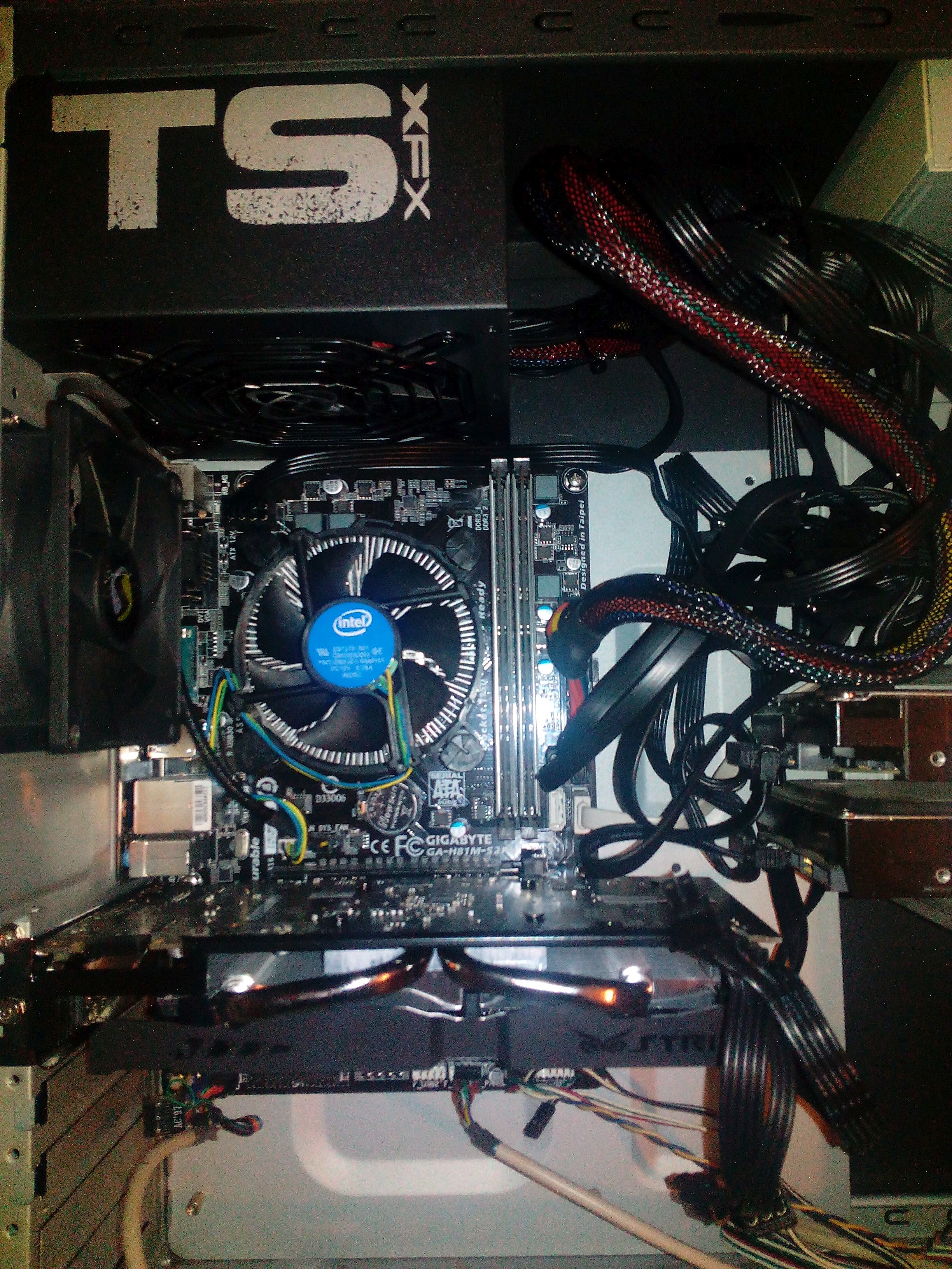

    Witam, próbuje pozbyć się pewnego irytującego dźwięku.
    Podczas pracy nawet w spoczynku z komputera dochodzi bardzo niski irytujący dźwięk zmieniający natężenie co sekundę, nie jest to szum i ciężko mi go do czegoś porównać. Sam szum wentylatorów tak nie przeszkadza jak ten niski irytujący dźwięk, gdy w tle jest muzyka to ok ale przy ciszy wręcz kłuje w uszy.
    Ciężko mi zdiagnozować co go dokładnie wydaję, karta graficzna odpada bo niedawno zakupiłem a problem był wcześniej, wytwarza go chłodzenie procesora (w końcu mały wentylatorek BOX), zasilacz (liczę że jednak to nie on, tak jak procesor mam go z 2 miesiące a według opinii jest on bezgłośnym zasilaczem) albo dyski HDD są już stare tylko pojęcia nie mam czy by mogły takie dźwięki wydawać, nie jest to "zgrzytanie" które je charakteryzuje podczas pracy.
    Nagrałem ten dźwięk chociaż sam szum wentylatorów trochę go zagłusza, ogólnie cichy więc na odsłuchanie radzę ustawić max głośność.
    Spakowany do .rar i załącznik.
    record2016...112455.rar (351.66 kB)Musisz być zalogowany, aby pobrać ten załącznik. <
    Wymienił bym chłodzenie procesora na inne, nie BOX, tylko nie mam pewności czy to ono wydaje taki dźwięk, mam wrażenie że zasilacz ale jest on tak blisko procesora że ciężko stwierdzić.
    Dodam że w spoczynku obroty chłodzenia procesora wynoszą około 1000 RPM.
    Screeen z wnętrza obudowy

    Spotkał się ktoś z takim dźwiękiem i orientuje się co może go wytwarzać?

    Na chwilę możesz zatrzymać wiatraki, nic się nie stanie. Zrób sobie tak z każdym po kolei i będziesz wiedział czy to one.

    Rozłożyłem komputer i złożyłem poza obudową, wsłuchując się w poszczególne podzespoły stwierdzam że ten irytujący dźwięk pochodzi z mojego dysku HDD pod system.
    Dam jeszcze raz nagranie, tym razem mikrofon skierowany bezpośrednio na dysk
    record2016...110622.rar (320.04 kB)Musisz być zalogowany, aby pobrać ten załącznik.
    Poza wymianą chyba nic z tym nie zrobię, nie tak dawno pytałem tu na forum o stan tych dysków w temacie ST2000DL 003-9VT166 - Stan dysku i zaznaczę że teraz te dźwięki wydaje ten nie wykrywający błędów. Chociaż wtedy jeszcze tego dźwięku nie było...
    To teraz jak już znamy winowajcę, ktoś się z tym spotkał? To znak że trzeba wymienić dysk? Oba dyski jeszcze z moich starych komputerów i w tej chwili to najstarsze podzespoły.
