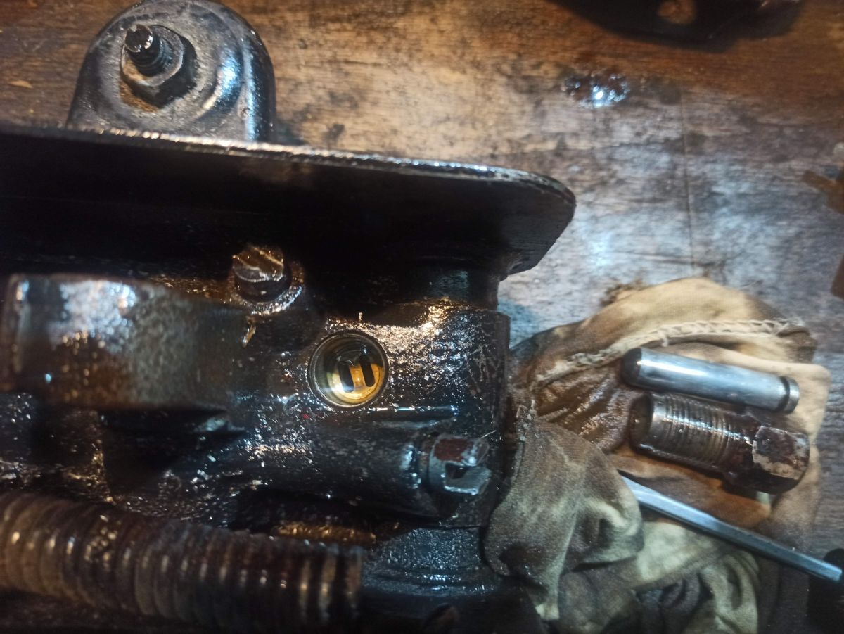

    Podnośnik żaba 2 tony.
    Nie podnosi.
    Gdzie znajduje się zawór zwrotny w tym podnośniku?
    url=https://obrazki.elektroda.pl/8939030600_1726594889.jpg]Zbliżenie na podnośnik żaba z widocznymi elementami mechanicznymi.[/url]

    azala napisał:
    Olej jest na full.
    Też uzupełniłem a podnośnik dalej nie podnosił. Dopiero żmudne odpowietrzenie pomogło.

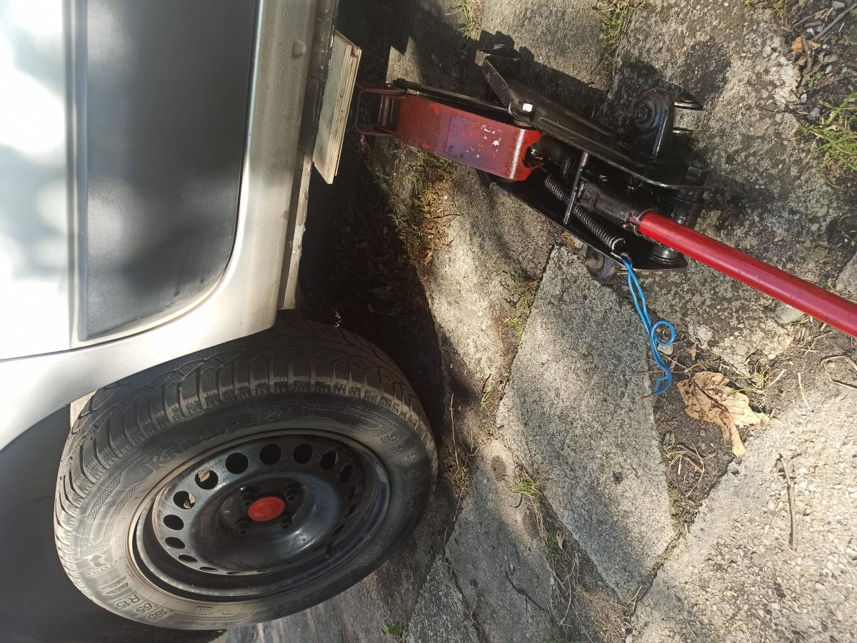

    Hydrauliczny podnośnik samochodowy podnosi bok samochodu.
    Bardzo dziękuję za podpowiedź.
    Faktycznie bardzo ważne jest odpowietrzenie podnośnika jak wyżej w linku.
    Ja powtarzałem ze 4 razy.
    Przy próbie jeszcze nie podnosił do max pod obciążeniem.
    Czułem ciśnienie podczas pompowania ale jakby przelewało.
    Domyśliłem się ,że może w zaworze bezpieczeństwa coś nie tak i faktycznie po puszczał bo nie było małej kuleczki stalowej.
    Podnośnik że złomu za dychę ale b. solidnie wykonany niż dzisiejsze małe 2 to nowe i przeleżał u mnie lata bo nie było weny aby się za niego zabrać...
    Teraz chodzi ładnie na nowym oleju silnikowym 15 w 40 bo nie było innego na próby i wylanie.
    Wleję później ATF a.
    Jeszcze raz dzięki za pomoc.
