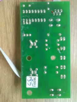

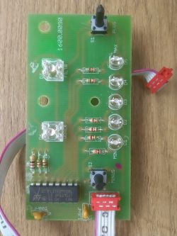

    Mam dwa Syriusze, oba mają padnięte plytki 1600.0090. Fotki dopiero wieczorem. Nie widać na nich żadnych uszkodzen

    Obiecane zdjęcia Zelmer Syrius - Ominięcie uszkodzonej płytki 1600.0090 Zelmer Syrius - Ominięcie uszkodzonej płytki 1600.0090
