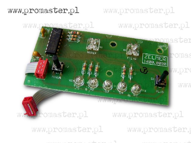

Zelmer Syriusz 1600 - Nagle przestał działać silnik, nic się nie świeci(diody).
fizjolog 28 Paź 2015 23:56 4017 27
Użytkownik zgłosił problem z odkurzaczem Zelmer Syriusz 1600, który nagle przestał działać, a diody siły ssania zgasły. Po rozkręceniu urządzenia stwierdzono brak bezpieczników na płytkach. Silnik działał na "krótko", ale po złożeniu odkurzacza ponownie przestał działać. Użytkownik zdiagnozował problem z uszkodzonym zwijaczem, co spowodowało, że odkurzacz działał na maksymalnych obrotach, a regulacja obrotów nie działała. Wskazano na uszkodzenie triaka w sterowniku jako przyczynę problemu. Użytkownik wymienił triak (BTA12-600B) i po naprawie odkurzacz odzyskał regulację mocy ssania. Użytkownik podkreślił, że uszkodzenie triaka mogło być spowodowane przepięciami na iskrzących stykach zwijacza.
