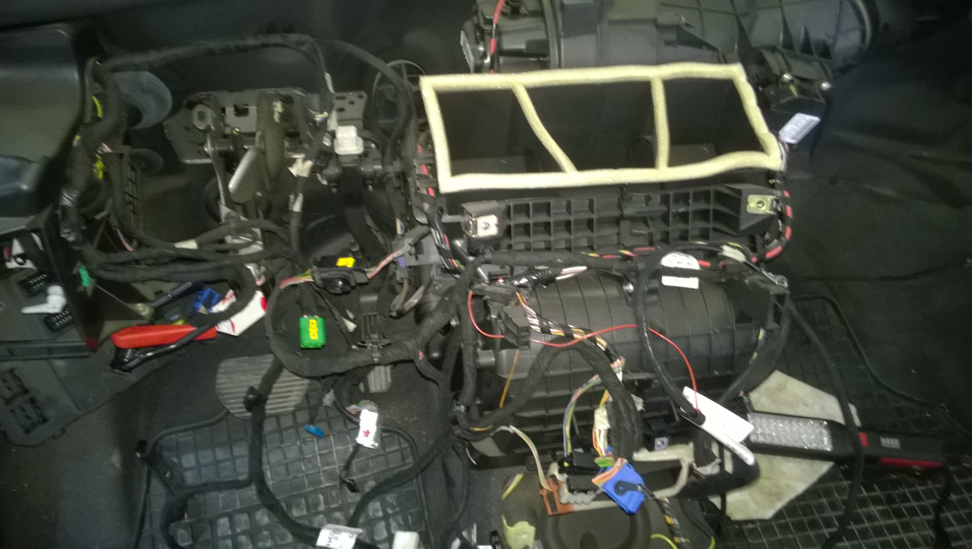

  • #25 15624870
    wojak510
    Posty: 80
    Ocena: 31
    Udało się ściągnąć deskę i dobrałem się do całego automatu. Ktoś mi podpowiedział ,że może to być też ten zawór rozprężny ,da się go jakoś sprawdzić , u mnie widać na zdjęciu sprężynkę a na używanym na portalu nie http://allegro.pl/zawor-rozprezny-klimatyzacji-citroen-c2-c3-6461h9-i5570652571.html
    Proszę zwróćcie na to uwagę. Poza tym jeszcze nie wiem jak zdemontować parownik bo wydaje się on być mocno zabudowany w tej plastikowej obudowie.
    Sprężarka Sanden SD6v12 jak powinna się obracać Sprężarka Sanden SD6v12 jak powinna się obracać
    Sprężarka Sanden SD6v12 jak powinna się obracać Sprężarka Sanden SD6v12 jak powinna się obracać Sprężarka Sanden SD6v12 jak powinna się obracać
  • #26 15625062
    invisibleman
    Posty: 259
    Pomógł: 40
    Ocena: 154
    Sprężynkę zaworu widać z drugiej strony, jak odkręcisz zawór rozprężny od parownika. Obudowa tak jak pisałem może być nierozbieralna - jeśli jest zgrzewana. Sam parownik też może być niedostępny nowy, pozostaje używka.
