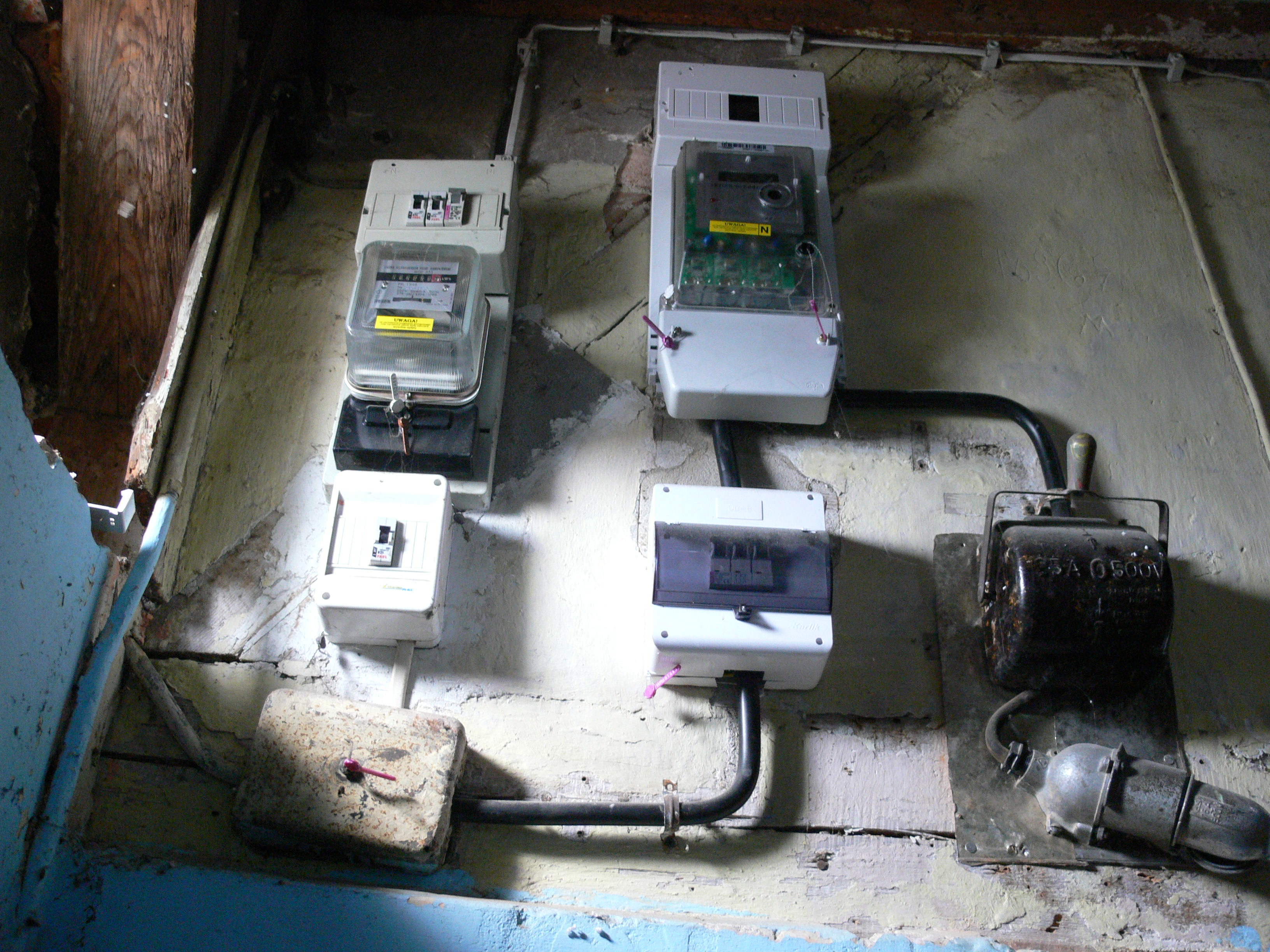

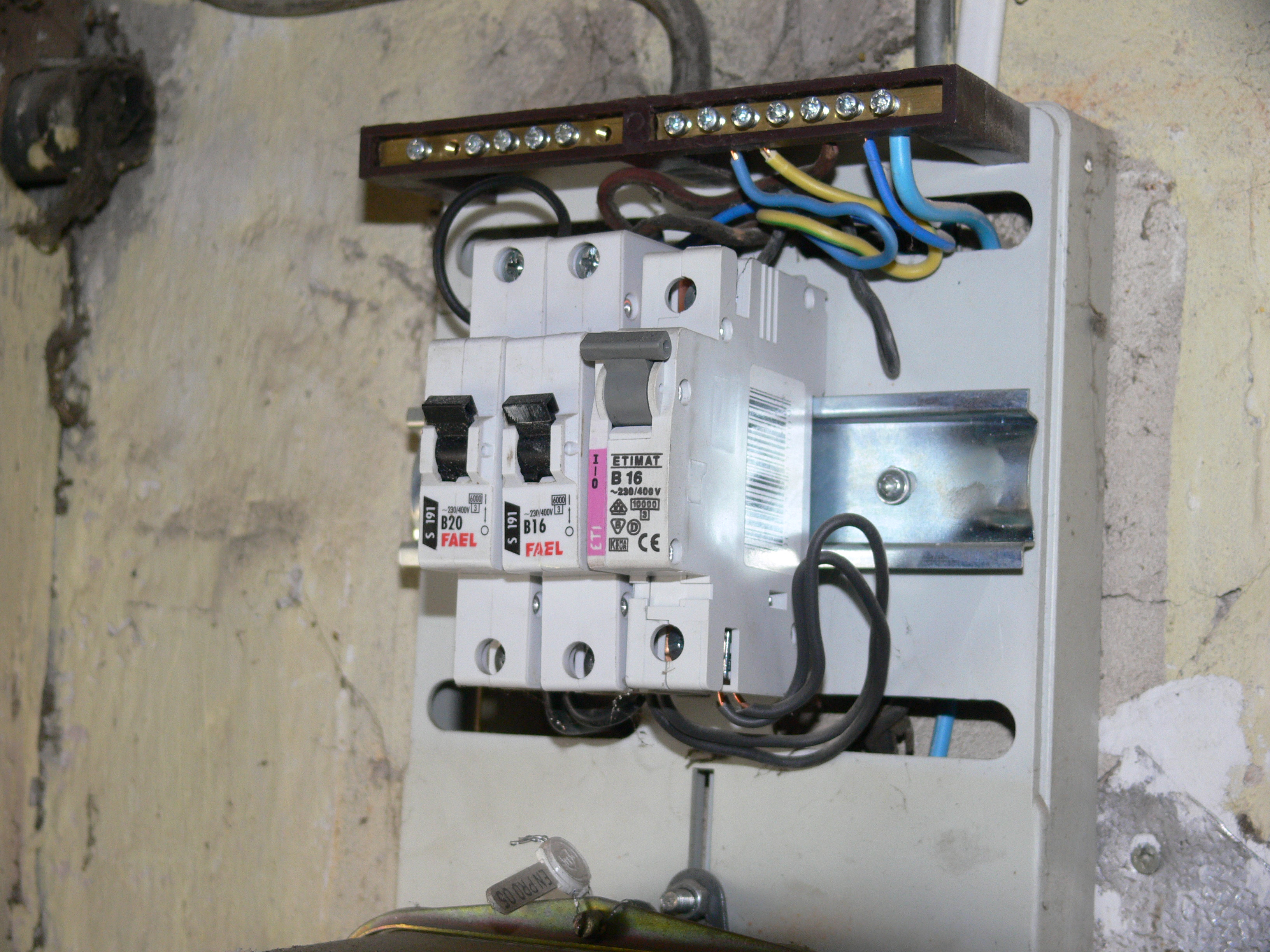

    Oto jak wygląda całe przyłącze w domu. Jak widać są dwa liczniki 1F i 3F. Inwerter chcą podłączyć pod licznik jednofazowy. Zabezpieczenie przedlicznikowe B25A Za licznikowe B20 pod który ma być podpięty inwerter oraz 2xB16A.
    Rozdzielnica pv do paneli o mocy 4500W -potrzebne konkretne komponenty.
    Już fotki pokazują w jakim stanie jest ów instalacja.
    Zostaje opcja awaryjna. Zabezpieczanie przedlicznikowe to B25A Różniczkę jaką wstawię to B20 30mA. Zaraz za nią nie ma innego wyjścia jak dać B16 i dać inwerter lub pominąć B16 i dać zaraz za różnicówką inwerter. Dodatkowo przed próżniówką z N "pociągnąć" przewód i dać jako PE.

    W efekcie końcowym nie zrobiłem nic w tamtym domu. Właściciel na własną ręczne postawił metalowe rusztowanie na ziemi a do nich zamontował panele słoneczne. Rusztowanie połączył spawem za pomocą bednarki o długości 5 metrów z 6 metrowa szyną kolejową wkopaną w ziemie na leżąco na głębokości 50cm. Do inwertera poprowadził 3 przewody połączone z B20 i różnicową B25 gdzie PE poprowadził od próżniówki. Tyle że od różnicówki odchodzą 3 przewody. Więc ja łapki umyłem od tego by nie robić sobie kłopotów. Na wejściu paneli jest tylko jako rozłącznik nad prądowy 3 sekcyjny 100A . Zapewne będzie to mu działać - ryzykowne sporo.
