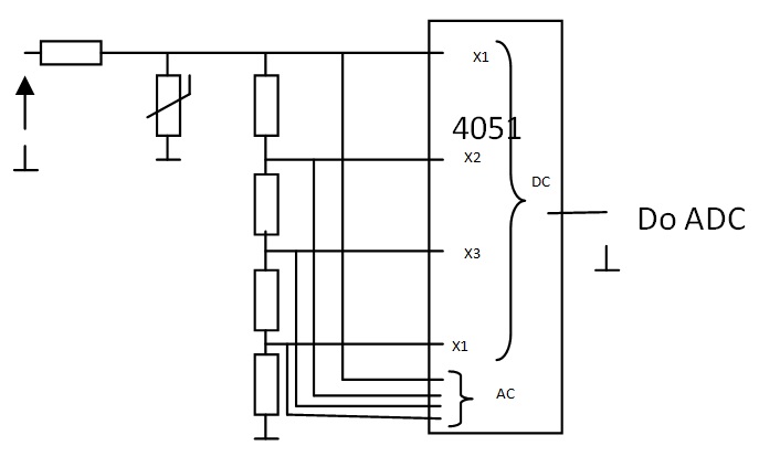

    Jestem w trakcie projektowania multimetru który będzie mierzył napięcie stałe, zmienne oraz rezystancje. Multimetr będzie w oparciu o ATMEGA32, oraz w zewnętrzny przetwornik ADC, oraz do pomiaru napięcia zmiennego użyty będzie przetwornik TRUE RMS. Początkowo myślałem zrobić zmiane zakresów pomiarowych np. na jakimś obrotowym przełączniku, tak podobnie jak to jest w większości multimetrów, ale wolał bym np. przełączać zakresy switchem podłączonym do uC:) Myślałem o przełączaniu zakresów za pomocą tranzystorów MOS, ale wykorzystał bym do sterowania min. 12 portów(licząc po 4 zakresy-na pomiar napięcia zmiennego, stałego i oporu), a zależy mi na zaoszczędzeniu portów mikroprocka. Dlatego wpadłem na pomysł użycia multipleksera np: 4051B, ponieważ za pomocą 4 lini mogę sterować 8 wejściami(zakresami), czyli dla napięcia stałego i zmiennego razem.
    Zmiana zakresu pomiarowego z wykorzystaniem multipleksera analogowego
    Teraz budzą się we mnie wątpliwości co do tego rozwiązania, w nocie katalogowej jest wzmianka o "HIGH ”OFF” RESISTANCE : CHANNEL LEAK.
    AGE ± 100pA (typ.) VDD – VEE = 18V" czyli jak rozumie przepływie prądu w stanie wyłączenia. Czy taki stan rzeczy może wpływać na dokładność pomiaru? Poza tym układ chce zrobić na dzielniku rezystorowym,z tym ze chciał bym mierzyć napięcie np sieci 230V, wiec czy taki układ wgl bedzie działał, bo podczas pomiaru dużych napięć na niektórych wejściach MUX'a bedzie się pojawiało bardzo wysokie napięcie, wtedy oczywiście te wejścia będą w stanie OFF. Jakie ewentualnie zabezpieczenia mogę tu zrobić? Czy przy pomierze dużych napięć MUX nie pójdzie z dymem?

    Zapomnij o takim rozwiązaniu. Nawet jeśli dany multiplekser wyłączysz to na jego wejściu nie może pojawić się napięcie wyższe niż kilka woltów - sprawdź w nocie, jakie dokładnie.

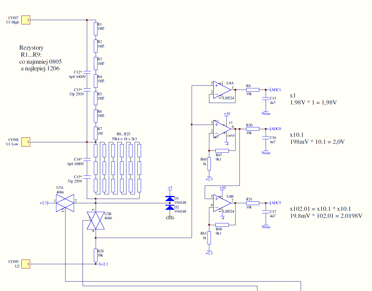

    Jeżeli rezystor na wejściu będzie odpowiednio duży to napięcie na wejściu 4051 nie przekroczy napięcia zasilania o więcej niż napięcie przewodzenia clamp diodes. W danych aplikacyjnych jest określony maksymalny prąd wejścia i absolutnie nie należy się do niego zbliżać.
    Nie wiem czy 4051 jest w ogóle potrzebny - tutaj bardzo pomysłowy przełącznik dzielnika używający jedynie rezystorów i GPIO:
    https://github.com/elmot/open-oscilloscope-stm32f3#shield-board
    Zasada działania: jeżeli napięcie wejściowe powoduje nasycenie ADC rezystancja "dolnej" gałęzi dzielnika jest zmniejszana przez zmianę stanu GPIO. Rezystory są dobrane tak, aby prąd wejściowy nie był krytyczny nawet przy najmniejszym współczynniku podziału.
    Błędy pomiarowe w dużym stopniu można eliminować drogą kalibracji - nawet wielopunktowej.

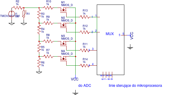

    Edytuj A taki układ sprawdził by sie? oczywiście nie narysowałem drugiego dzielnika do pomiaru rezystancji i podłączonego do multipleksera. Wartości rezystorów w dzielniku na razie nie istotne. Czy rezystor na drenie jest potrzebny?

    Napięcie nie zależy od rezystancji a od ich stosunku. Na przedstawionym schemacie minimalny podział to 1:2. Rezystancja wejściowa ADC może być w zasadzie pominięta, tym bardziej że przed nimi włączone są wbudowane PGA.
    foneotek napisał:
    Co do rozwiązania z rezystorami to nie do końca go rozumiem. Czyli do wykonania takiego przełącznika musiał bym wykorzystać ADC z ATmegi oraz porty I/O, a dopiero potem wyjście z dzielnika na zewnętrzne ADC do pomiaru napięcia?
    Wystarczy 1 ADC i N-1 GPIO zdolnych do wejścia w stan wysokiej impedancji gdzie N to liczba zakresów. Schemat jest minimalnie przesadzony, bo jeżeli chodzi o A2, B2, C2 to mogą zawsze przyjmować stan niski, tym samym ich podłączenie jest zbędne.
    Wadą takiego dzielnika w części zastosowań jest zmienna impedancja wejściowa, tu: 900k - 2M w zależności od zakresu.
    Tak poza tym rezystory muszą być dostosowane do napięć bo ich wytrzymałość napięciowa też jest ograniczona.

    @foneotek Schemat jest błędny. Zastanó się -jeśli wyłączysz MOSFETa, to momentalnie napięcie pomiędzy S-D wzrośnie do napięcia mierzonego. Są MOSFETy wysokonapięciowe, które wytrzymują kilkaset woltów, ale nie jest to typowe. W dodatku MOSFET ma pasożytniczą diodę, która przewodzi w drugą stronę, więc napięcie ujemne będzie obcinane praktycznie do poziomu GND. Ogólnie nie ma co wymyślać koła od nowa, są w Internecie schematy takich rozwiązań, więc dlaczego z nich nie skorzystać?

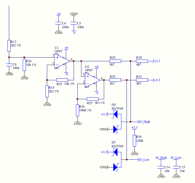

    tak się zastanawiam i wykorzystam schemat atom1477. A teraz jeszcze jedno pytanie, zadam je tutaj bo nie chce zakładać innego wątku. Łączył ktoś kiedyś podobnego typu przetwornik? w nocie katalogowej w przykładowym schemacie jest zaznaczone żeby połączenie z mikroprocesorem było poprzez optoizolacje, rozumiem tutaj że to chodzi o transoptory. Znalazłem transoptor 6N137, który jak mi się wydaje powinien być do takiej komunikacji idealny(chyba). I teraz takie pytanie? czy taka optoizolacja jest konieczna? będzie kompletny brak komunikacji, czy będą jakieś błędy?

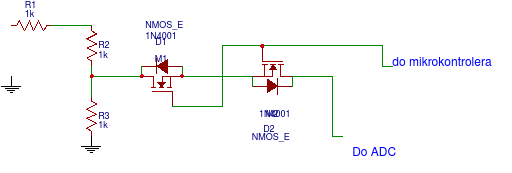

    Czytałem gdzieś kiedyś o takich tranzystorach z czterema wyprowadzeniami, ale pewnie ich zdobycie nie będzie taki proste, choć jak patrze to na tme są i pewnie gdzieś na Chińskich stronach jakieś bym znalazł, ale raczej nie chciał bym wykorzystywać takich tranzystorów.
    Antyszeregowo mam rozumieć np takie coś?

    Nigdzie nie mogę znaleźć w jaki sposób poprawnie podłączyć dwa MOSFET'y "antyszeregowo" w moim przypadku do ATMEGI. Chciałbym sterować oczywiście tymi dwoma tranzystorami z jednego wyjścia mikrokontrolera.

    @atom1477 Z powodów o których pisałeś antyszeregowe połączenie MOSów stosuje się rzadko, wymaga to skomplikowanych układów sterowania bramkami, chyba, że mówimy o napięciach poniżej VGS max. Ale i tak pojawi się problem zmian RDSon w miarę zmian
    VGS. Stąd takie połączenie MOSFETów stosuje się w optoMOSach, gdzie bramką steruje mikrofotoogniwo.
