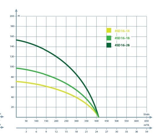

    mamograf- ta pompa o której myślę to: 4sd16-28 producenta ibo.
    Wydajność max 408 l/min ,moc 7500W (7,5KW) ciśnienie max 15,3 bar. Nie jest to jakaś super markowa firma, ale znajomy ma podobną pompę (4sd16-18) i sobie chwali. Ja wybrałem mocniejszą bo bo za rok lub 2 będę pogłębiał studnie( aby wszystko zrobić na raz mnie nie stać :cry: ) wtedy przyda się nadwyżka mocy.Ale to już inna sprawa. Co do mojego problemu, to da rade coś wyliczyć?
    Bo szkoda mi kupować pompy na teraz dobrej a za rok lub 2 była by za słaba :!:

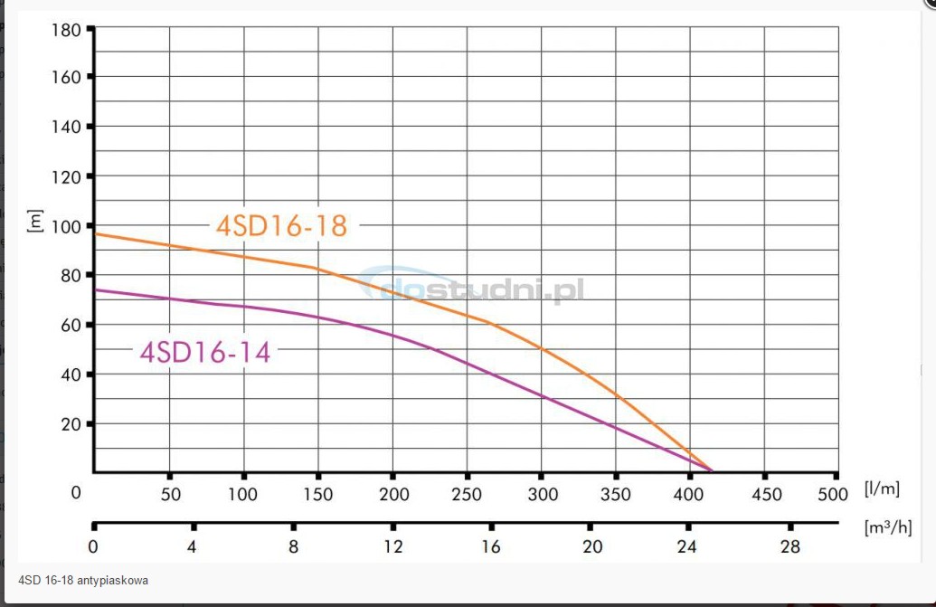

    Więc tak. Szukałem w internecie i Pompa 4SD 16-18 jest widoczna w wielu miejscach i wszędzie podają że jest z silnikiem 5,5 kW a nie 7,5 kW. Wydajność się zgadza. Być może masz jakąś odmianę z mocniejszym silnikiem. Nie mogę znaleźć jej charakterystyki. Napisz producenta. Jest to o tyle podejrzane że te z silnikami 7,5 kW mają wyjścia 3" Ta z silnikiem 5,5 kW przy wydajności 350l/min ma wysokość podnoszenia 40 m, jeżeli studnia ma lustro 34 m a opory hydrauliczne dla 300 m prostej rury 76 przy wydatku 350 l są nie mniejsze niż (nie wiadomo ile kolan i jakiś oporów miejscowych) 6 m to jesteśmy na granicy możliwości pompy. w praktyce punkt pracy ustawi się niżej i będzie gdzieś na wydajności 200-300 l/min. Trzeba bowiem jeszcze uwzględnić opory tryskacza a o tym nic nie wiemy. Czy rura PE 75 mm wytrzyma ciśnienie 11,5 bar z nową pompą 15 bar?

    Tak to jest ta pompa tylko z silnikiem 7,5KW a nie 5,5 lub 4 co jest na wykresie.

    Kolego! Chyba się pomyliłeś. Prawdopodobnie Twoja pompa to 4SD 16-28. Jeżeli ci się uda osiągnąc przepływ 350 l./min to ona daje 60 m podnoszenia czyli na wylocie ze studni będzie około 2,5 bara a przed tryskaczem będzie około 1,7 bara. Ale punkt pracy pewnie ustali się niżej jeżeli chodzi o przepływ bo opory na sieci będą pewnie większe. I tak dla 250 l/min na wyjściu ze studni będzie około 6 bara a na wejściu w tryskacz około 5,5 bara. Jak masz obawy o siec możesz zastosować przy wylocie ze studni trójnik i zawór bezpieczeństwa dn25 o ciśnieniu 8 bar (0,8MPa) . Dokładnie nie da się obliczyć bo brakuje danych w tym oporów miejscowych i danych tryskacza. Ale te dane które podałem wydaje mi się że są dobrym przybliżeniem. Jak ktoś inny ma inne zdanie proszę o komentarz. W załączeniu charakterystyka pompy . Kolego sprawdź jeszcze raz tą pompę, bo wg mnie się pomyliłeś co do typu!Czy rura PE 75 mm wytrzyma ciśnienie 11,5 bar z nową pompą 15 bar?

    Tak to jest ta pompa tylko że sprzedawca w rozmowie tel (bo w necie nie znalazłem wykresu) opisał wydatek wody na poziomie 34 do 40 metrów ok 350-380litrów. A opinia znajomego jest taka że dane tego producenta są zawyżone ok 10%. więc pisałem wydatek wody 350 uwzględniając to co już coś się dowiedziałem.W to zbytnio się nie wgłębiałem. Dla mnie ważne jest obliczenie warunków na rurce w ziemi.
    Ps: dzięki za wykres bo nigdzie go nie mogłem znaleźć(widać nie wiem gdzie szukać :D ).Sprzedający go nie dodał do opisu w necie, dowiadywałem się przez telefon.
    Dzięki za zainteresowanie.
