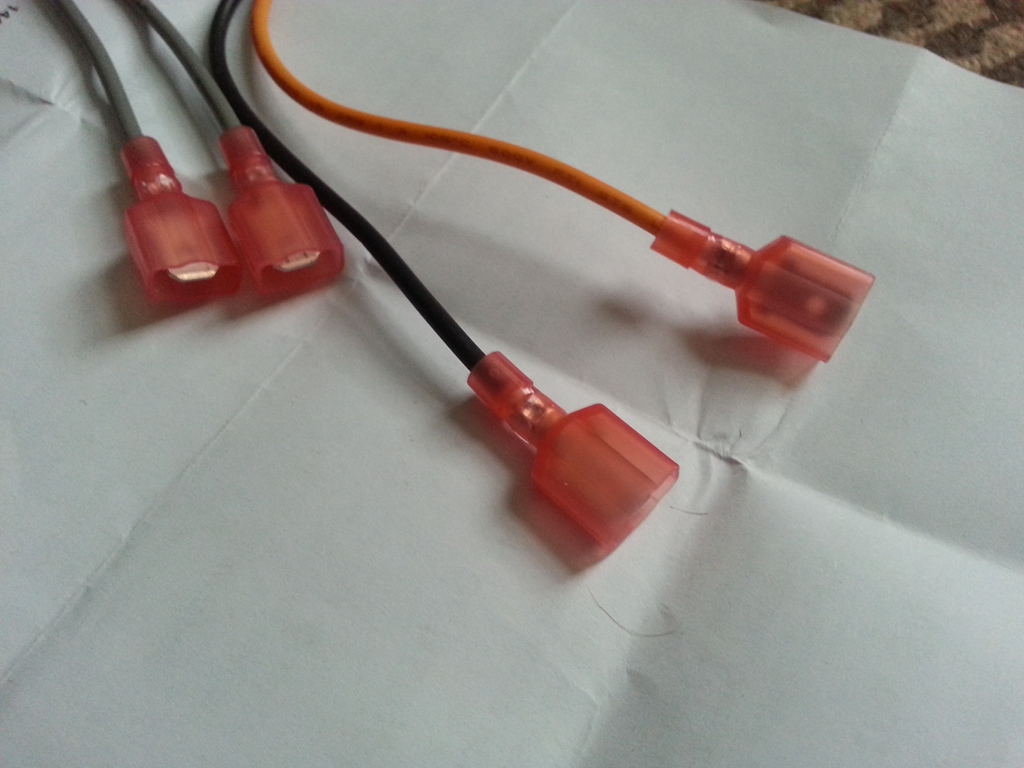

    Dostałem, że tak powiem w spadku alarm motocyklowy.
    Chciałem go podłączyć, niestety nigdy czegoś takiego nie montowałem.
    Mam takie oto kabelki

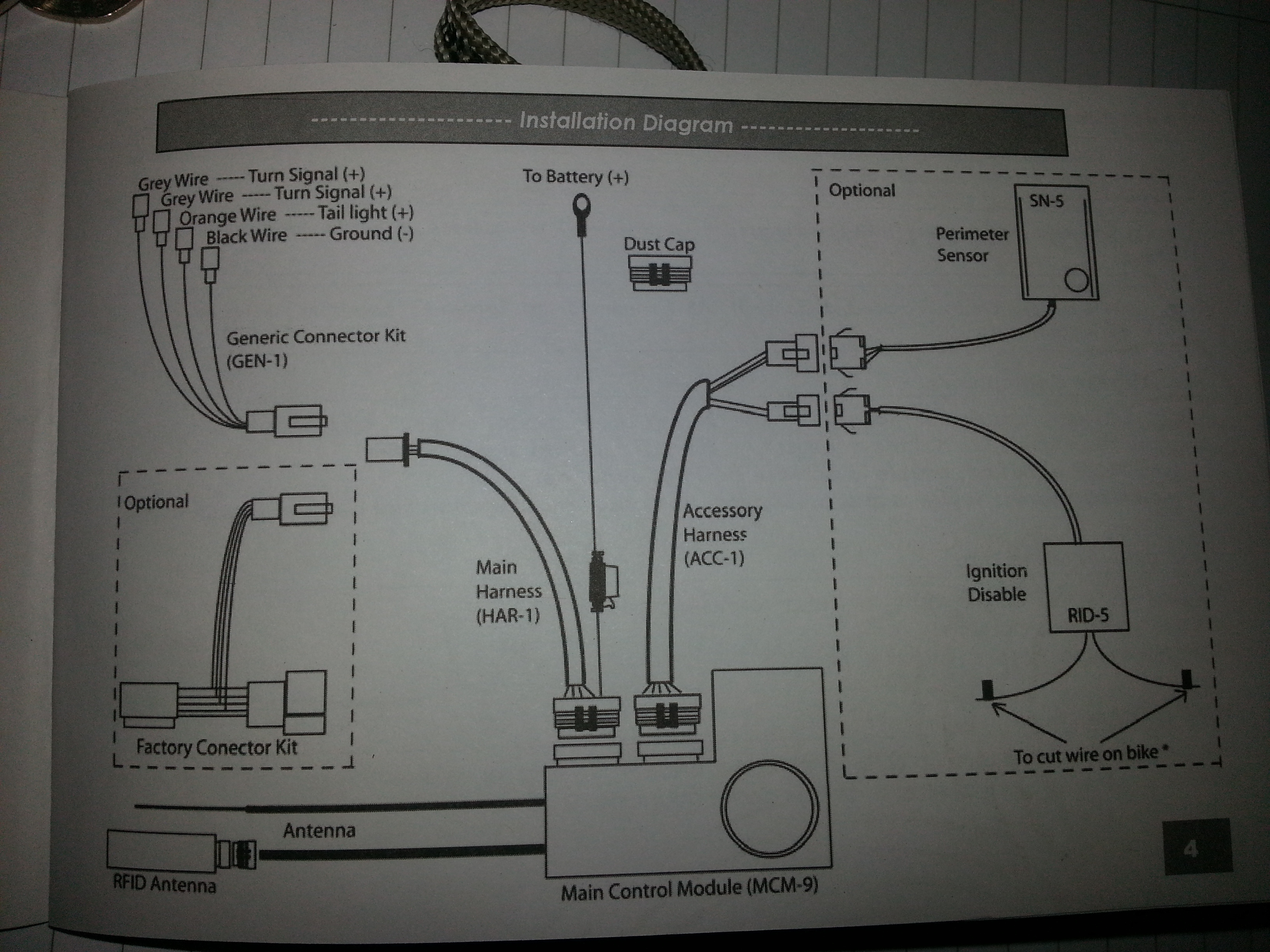

    i taki diagram

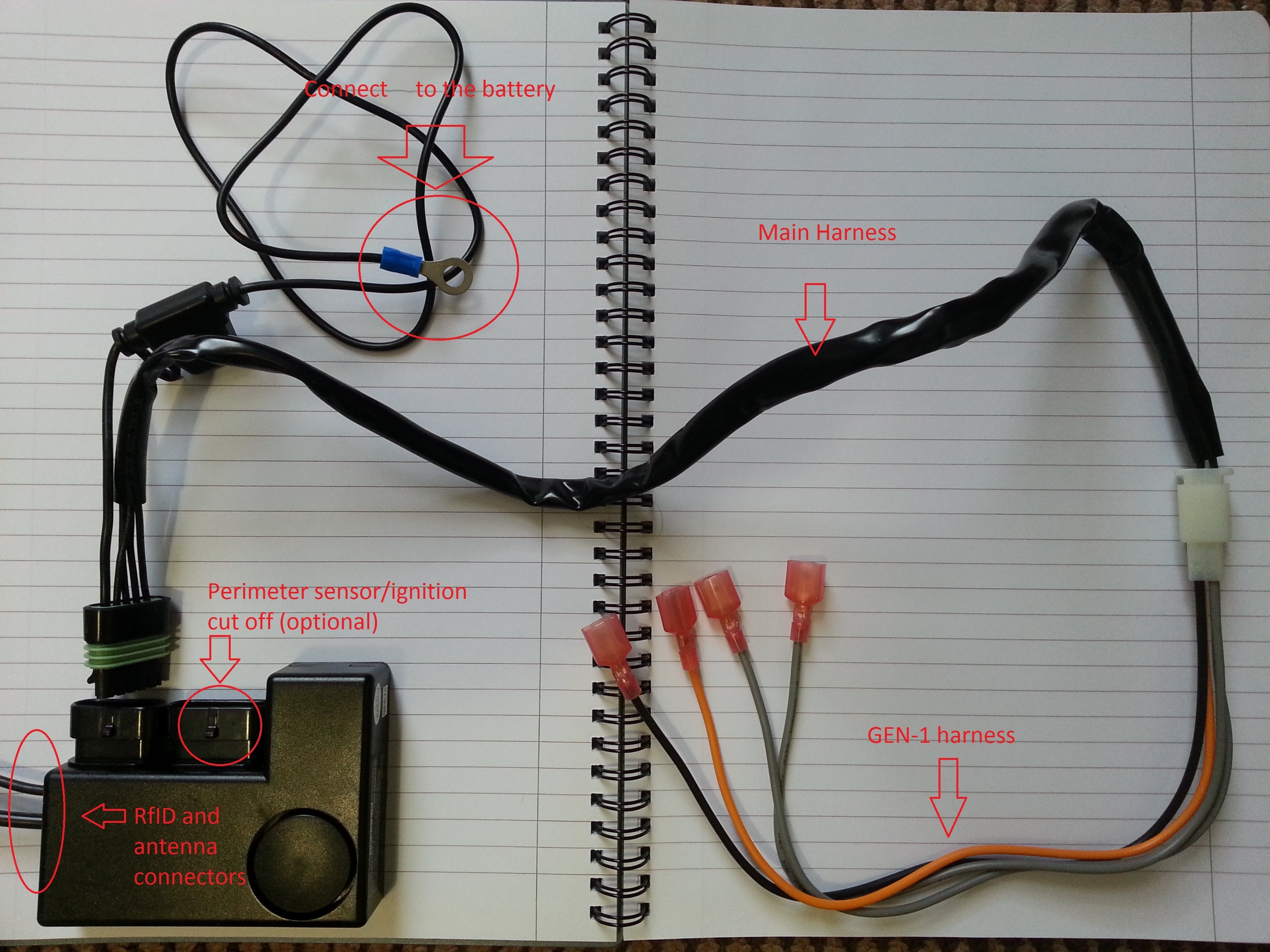

    Cały zestaw po złożeniu prezentuje się tak

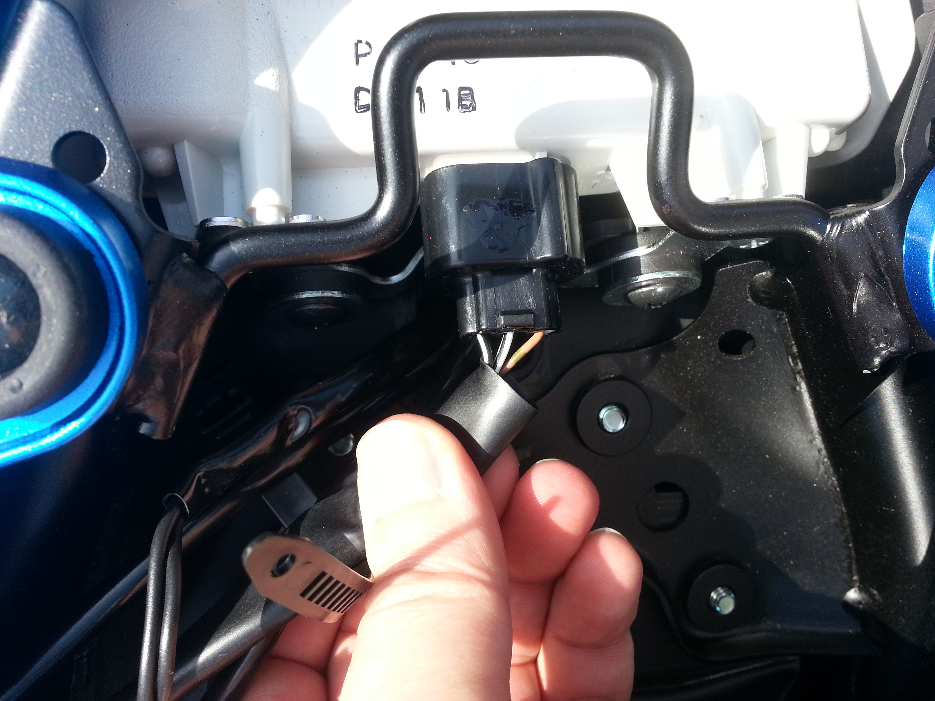

    Pytanie, czy mogę to podłączyć pod tylne kierunkowskazy i światło w ten sposób?
    Tylne światło (pomarańczowy do brązowego)
    Jak podłączyć alarm motocyklowy w Suzuki GSR750? Szczegóły kabli i diagramu

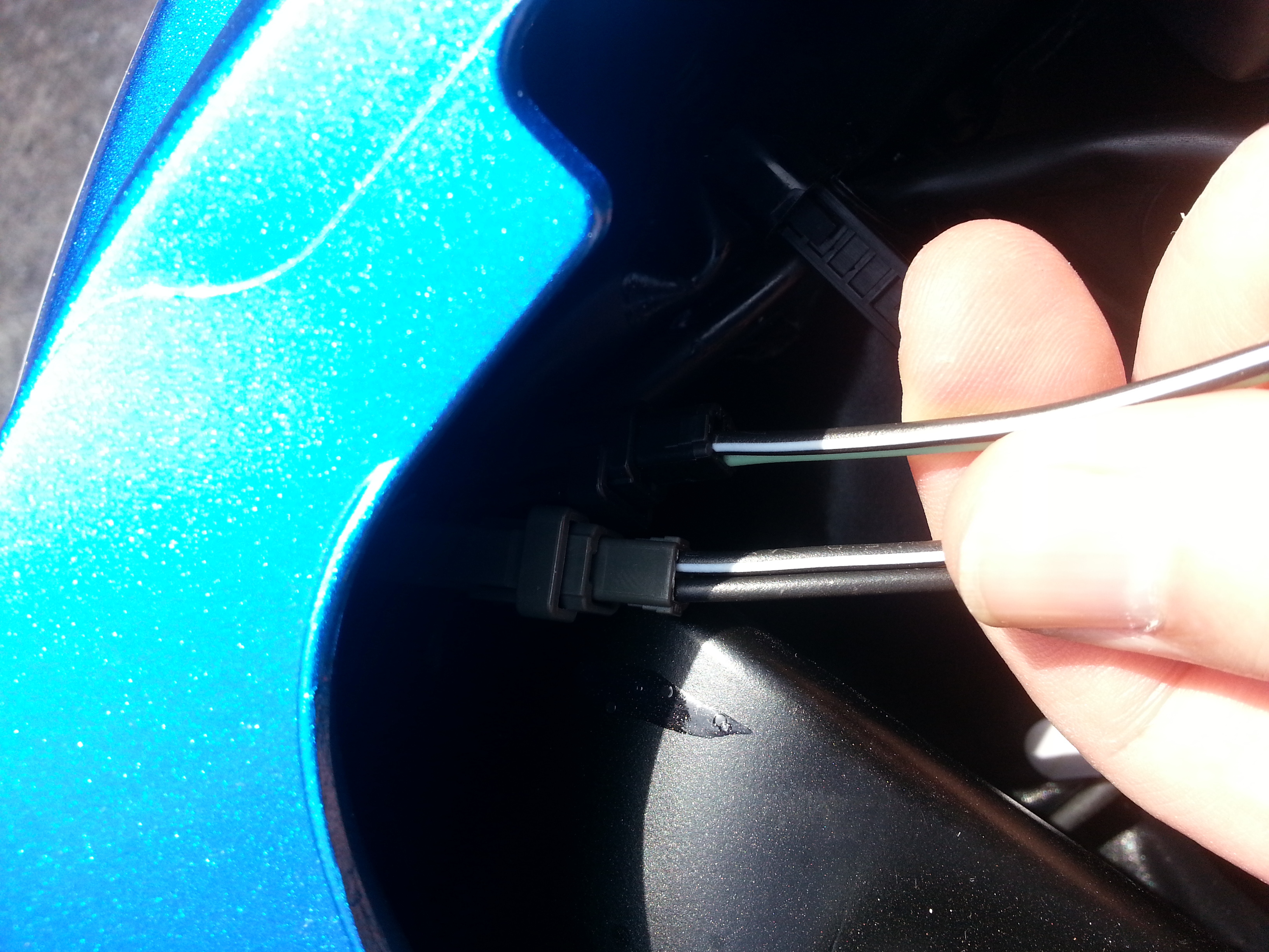

    Kierunkowskazy (szary do zielonego i szary do czarnego)
    i ziemia do któregokolwiek biało-czarnego kabla.
    Czy raczej powinno być to podłączone pod wszystkie kierunkowskazy?
    Dziękuje za wszelką pomoc.

    Przewody od kierunków dajesz ,jeden do lewego plusa ,a drugi do prawego plusa. Pomarańczowy do plusa na którym jest plus pozycji. Czarny z alarmu do obudowy metalowej (minusa motoru).
