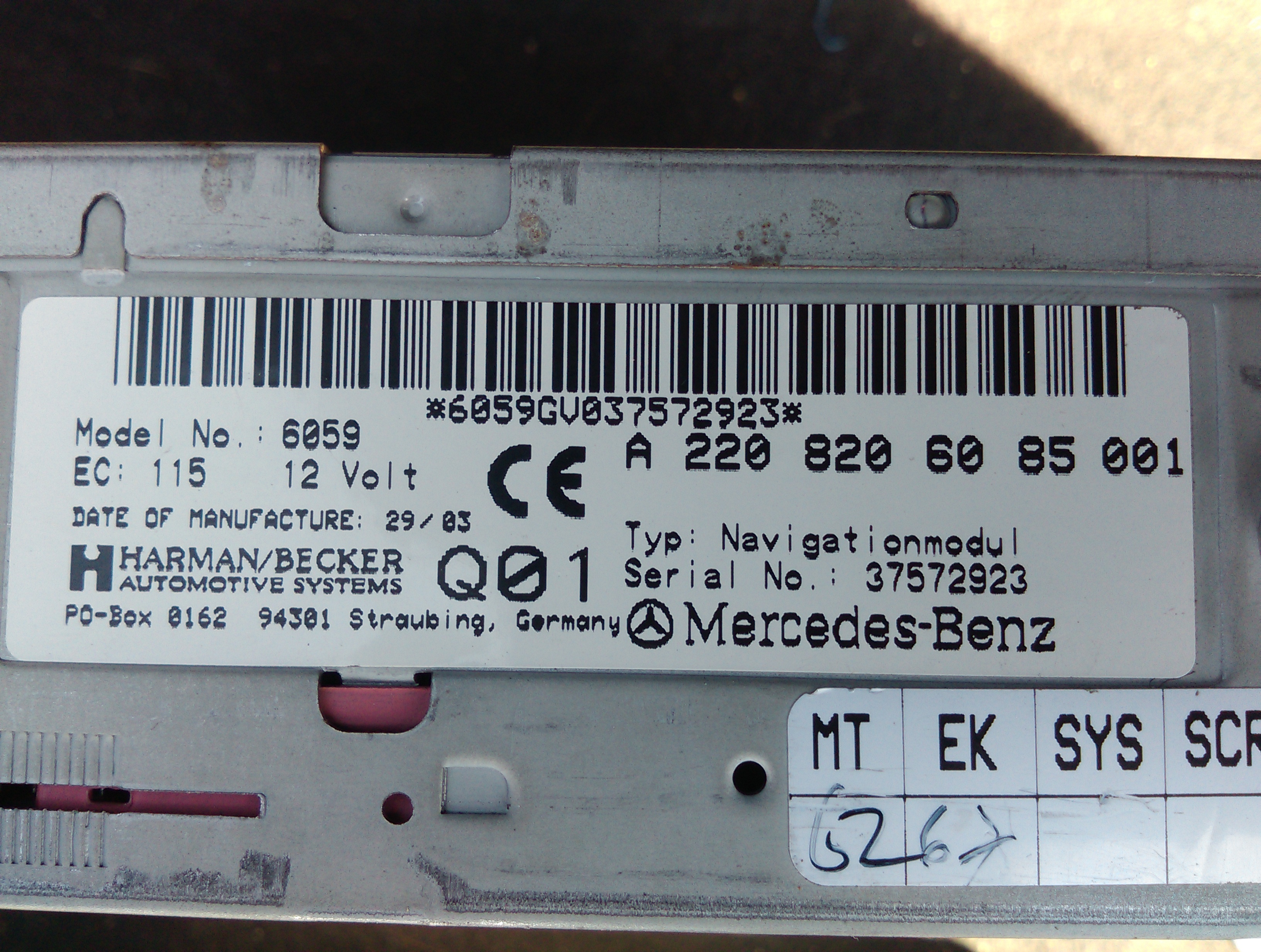

Kolega prosi mnie o pomoc. Posiada nawigację HARMAN/BECKER Automitive Systems DVD-M2 Model no 6059
od jakiegoś czasu są problemy z odczytem płyt. Kilka razy czyściłem moduł lasera w wanience ultradźwiękowej i do tej pory pomagało (zwykle na 3-4 miesiące). Niestety te zabiegi przestały już przynosić rezultaty.

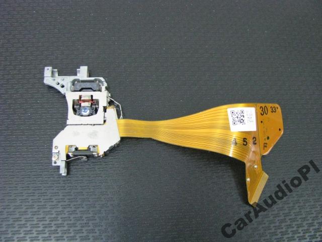

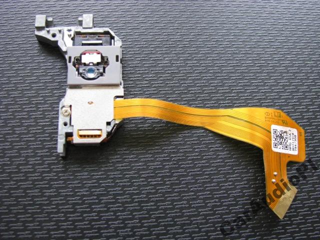

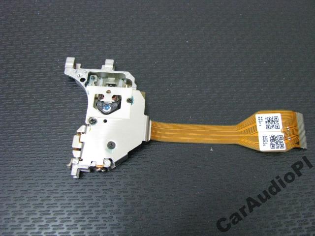

Zacząłem szukać lasera, ale pojawiły się wątpliwości. Na taśmie w tym oryginalnym są dwie zworki, czyli wygląda na to, że posiada dwa lasery (do CD i DVD). W Polsce nigdzie nie znalazłem takiego lasera. Znalazłem natomiast kilka w różnych częściach świata, z tym, że gdzie nie gdzie było zastrzeżenie, że to jest wersja "only DVD", mimo iż na zdjęciach była widoczna taśma z dwiema zworami. Do tego widywałem z dopiskiem wersji czy czegoś takiego 3.xx, lub 5.xx, a nie widzę na tabliczce znamionowej nic podobnego.
Właściciel nie wie, czy kiedykolwiek czytała CD, bo kupił używaną i używał tylko DVD.
Pogubiłem się w tym wszystkim, a wydatek jest spory, proszę więc o pomoc. Gdzie mogę kupić właściwy laser?
Jak poprzednio był u mnie na "myjce" to znalazłem identyczny na Alliexpress za coś koło 100$ i od razu zaleciłem kupno nowego, ale od tamtej pory, raz że już nie widzę tej oferty na Alli... Dwa, pojawiły się wyżej wspomniane wątpliwości.
