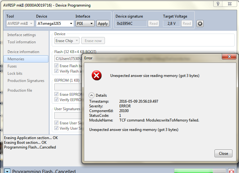

    Mam płytkę z procesorem ATXMEGA32E5.
    Podłaczam programator mk2 i moge odczytać sygnaturę i napięcie, oraz mogę skasować procesor.
    Ale jak włączę programowanie to dostaje taki komunikat w AS7.
    Taki sam problem mam z programtorem ATMEL IC3.
    Czy macie może jakies pomysły co znaczy ten komunikat?
    • ATXMEGA32E5 - Błąd programowania w AS7 z programatorami mk2 i ATMEL IC3 xmega_screen.png (82.42 KB) Musisz być zalogowany, aby pobrać ten załącznik.

    Komunikat prawdopodobnie oznacza, że programator ma starą wersję oprogramowania, ewentualnie niezgodną z obowiązującą specyfikacją.
    - Sprawdź wersje firmware.
    - Jeśli programator to klon, to warto zajrzeć do projektu LUFA, mogą mieć aktualniejszy.
    - Nie wiem, czy Atmel aktualizował notę AVR069, mogli zacząć zamykać protokół...

    obydwa programatory to oryginały.
    Oprogramowanie uaktualnione.
    Zaczynam podejrzewać, że skoro można odczytać sygnaturę, można skasować to może procesor jest coś nie tak.
    Może jakaś podróbka?
    Dziwne jest jeszcze jedno.
    Odczyt napięcia nie jest dokładny.
    Jest dokładnie 3,3V, a programator widzi np 2.8V.
  • #4 15662684

    Sprawdź poprawność połączeń. Próbowałeś wykorzystać AS6.2? 7.0 ciągle czasami ma jakieś dziwne problemy. Podaj odczytane wersje firmware programatorów, sprawdę czy mam takie same.

    Ten sam komunikat jest w AS6 jaki i w AS7.
    Jeśli chodzi o wersję softu to nie bardzo wiem jak ją sprawdzić i jak ja odczytać.
    Atmel studio nie protestuje że soft jest stary.
    Czy możecie mi podpowiedzieć jak wgrać nowy soft do mk2?
    Ale mam jeszcze jedną informacje ciekawą.
    Otóż na JTAGICE3 jest dokładnie ten sam komunikat.
    Tak samo można odczytać sygnaturę , odczytać napięcie , ale przy programowaniu wyskkuje ten komunikat i nie da się tego przejść.

    Sprawdź tą wersję narzędzi. Po kliknięciu w zakładce Tools/Device Programming, wybierasz programator, dajesz Apply i w Tool Information masz wesję itd. U mnie dla Atmel ICE wersja firmware to 1.1c, features (cokolwiek to jest) 1. Jako interfejs programowania masz wybrany PDI?

    Mam wybrany PDI.
    programator to ATMEL iCE3.
    Firmware wersion to 3.2a.
    Hardware version to 2
    Wydaje mi się że nie dawno wgrywałem nowy soft.
