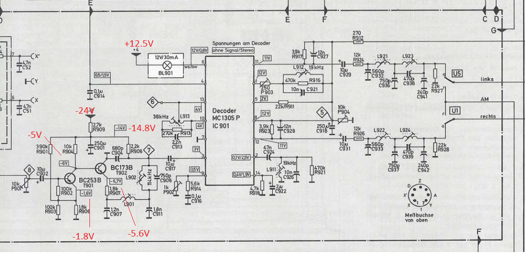

    Tytuł troszkę nie udany ale jak to opisać.
    Mam problem z amplitunerem SABA 8120
    Jak zawsze grałem prawie na ful działeczka ładna pogoda i co więcej chcieć.
    Wszystko Ok i raptem cisza, okazało się ze radio bardzo cicho odbiera stacje.
    Wyszukiwanie działa ale nie odbiera w stereo i to ciche granie. Musze ustawiać na ful by było słuchać.
    Jestem hobbistą i nie wszystko wiem. Dlatego chce się podpytać co nieco by nie błądzić w ciemno. Choć czasem błądzę :D
    Do rzeczy.
    Nie miałem miernika na miejscu więc nic nie pomierzyłem. Wykluczam uszkodzenie końcówki mocy tam siedzi 8sztuk 2N3055 toś to niezniszczalne. Końcówkę uznaję za OK.
    Problem podejrzewam na 90% że wystąpił w stereo dekoderze. Dekoder MC1305P.
    Nie mam nic na podmiankę.

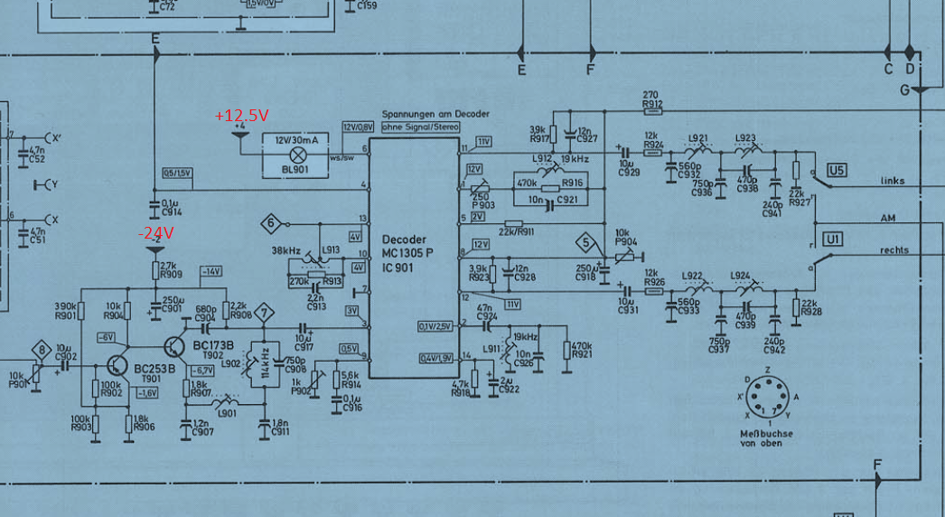

    Załączam fragment schematu.
    Teraz mam pytanie jak go przetestować nie mając sprzętu ( generator FM i koder stereo ). Efekt cichego grania jest symetryczny w obu kanałach. Klikanie klawiszem MONO nic nie zmienia.
    By sprawdzić tor audio za stereo dekoderem mogę odlutować kondensatory tantalowe C929 i C931 i podając sygnał 1kHz i już mam wiedzę czy reszta obwodu działa.
    Ale jak przetestować sam stereo dekoder.
    Jest jakiś myk na to ? Sygnał na dekoder wchodzi kondensatorem C902. Podejrzenie uszkodzenia stereo dekodera MC1305P diagnoza

    Pomierzyłem napięcia na scalaku.
    Wyprowadzenia:
    .....Jest.........Powinno być ( mierzone do masy na VDC )
    1 +12.16V______12V
    2 +128mV______0.1V / 25V
    3 + 2.95V______3V
    4 +729mV
    5 +2.13V______0V
    6 +12.36V_____12V / 0.8V
    7 MASA
    8 +12.31V_____0.4V / 1.9V
    9 +283mV_____0.5V
    10 0V ________4V
    11 +12.3V_____11V
    12 +12.3V_____11V
    13 0V_________4V
    14 0V_________04V / 1.9V
    Wydaje się że układ ma uszkodzenie.
    Pomierzyłem też napięcia na tranzystorach T901 i T902
    Na T901 E -1.8V C -5V ( powinno E -1.6V C -6V )
    Na T902 E -5.5V ( powinno E -6.7V )
    Zasilanie jest OK. Na węźle R909-C901 mam -14.8V
    Napięcia lekko rozjechane ale nie wydaje mi się by to była wina tranzystorów. Inaczej była by martwa cisza. A tak tylko gra słabo.

    Mam problem z amplitunerem SABA 8120 a dokładniej z blokiem tunera.
    Problem objawił się nagle w sposób taki że bardzo cicho słychać odbierane stacje ale bez zakłóceń i nie pali się kontrolka STEREO.
    By słuchać muszę dać na ful. Końcówkę wykluczam bo na wejściu magnetofonowym gra OK. Nie sprawdziłem tylko chwilowo toru audio od stereo dekodera. Ale chyba nie w tym problem.
    Dekoder jest na układzie MC1305P. Nie do zdobycia lub cena zaporowa na "e" .
    Zamiennika też nie zdobędę.
    Ogólnie jedyne podejrzenie to uszkodzony układ MC.
    Dokonałem dzisiaj pomiarów na pinach jego.
    1 +12.16V______12V
    3 + 2.95V______3V
    4 +729mV
    5 +2.13V______0V
    7 MASA
    9 +283mV_____0.5V
    10 0V ________4V
    11 +12.3V_____11V
    12 +12.3V_____11V
    13 0V_________4V
    Załączam schemat układu.

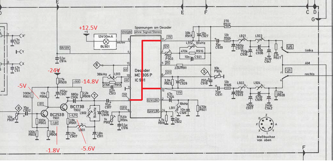

    Teraz co dalej począć :cry:
    Wymyśliłem że układ wylutuję. W miejsce wlutuje podstawkę.
    I teraz jako ostatnia deska ratunku pomyślałem nad złączeniem wyjść 11 i 12 przez co uzyskam monofoniczny sygnał i połączyć wyjścia z wejściem 3.
    Reszta peryferii układu zostanie w powietrzu.
    Nie wiem czy to by wypaliło mi.
    Obawiam tylko się o to czy nie trzeba odfiltrować sygnał pilota stereo.
    W takim układzie T901 i T902 by zostały.
    W podstawkę włożył bym podstawkę z mostkiem.
    Kiedyś jak bym zdobył układ to bym tylko przełożył.
