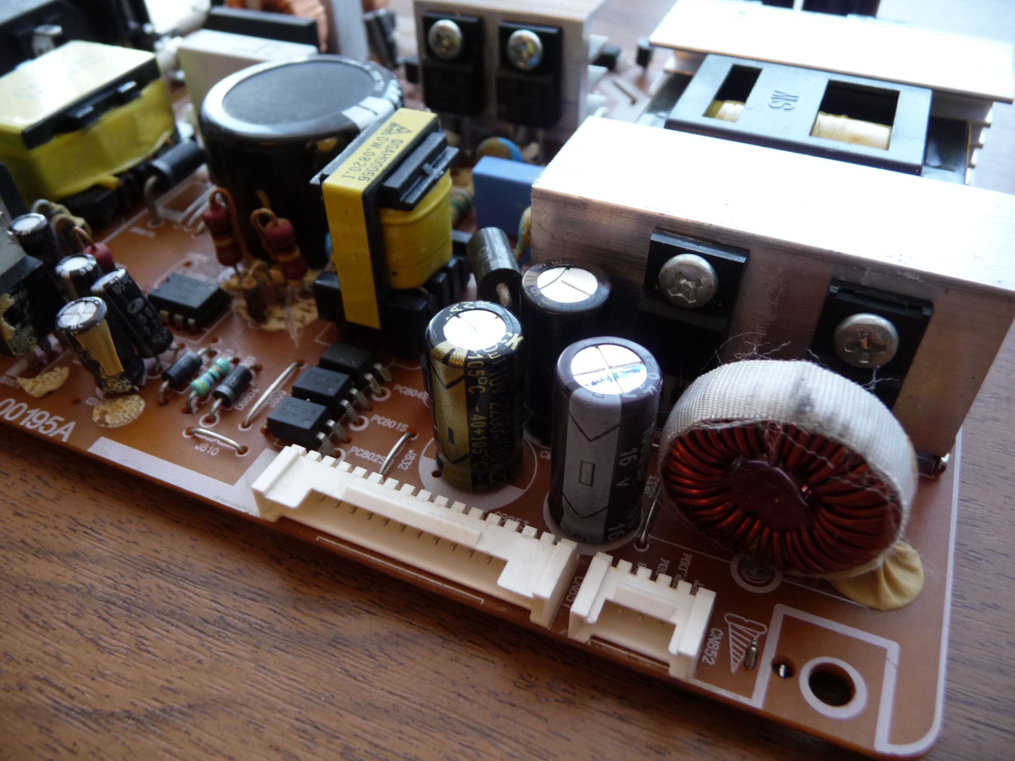

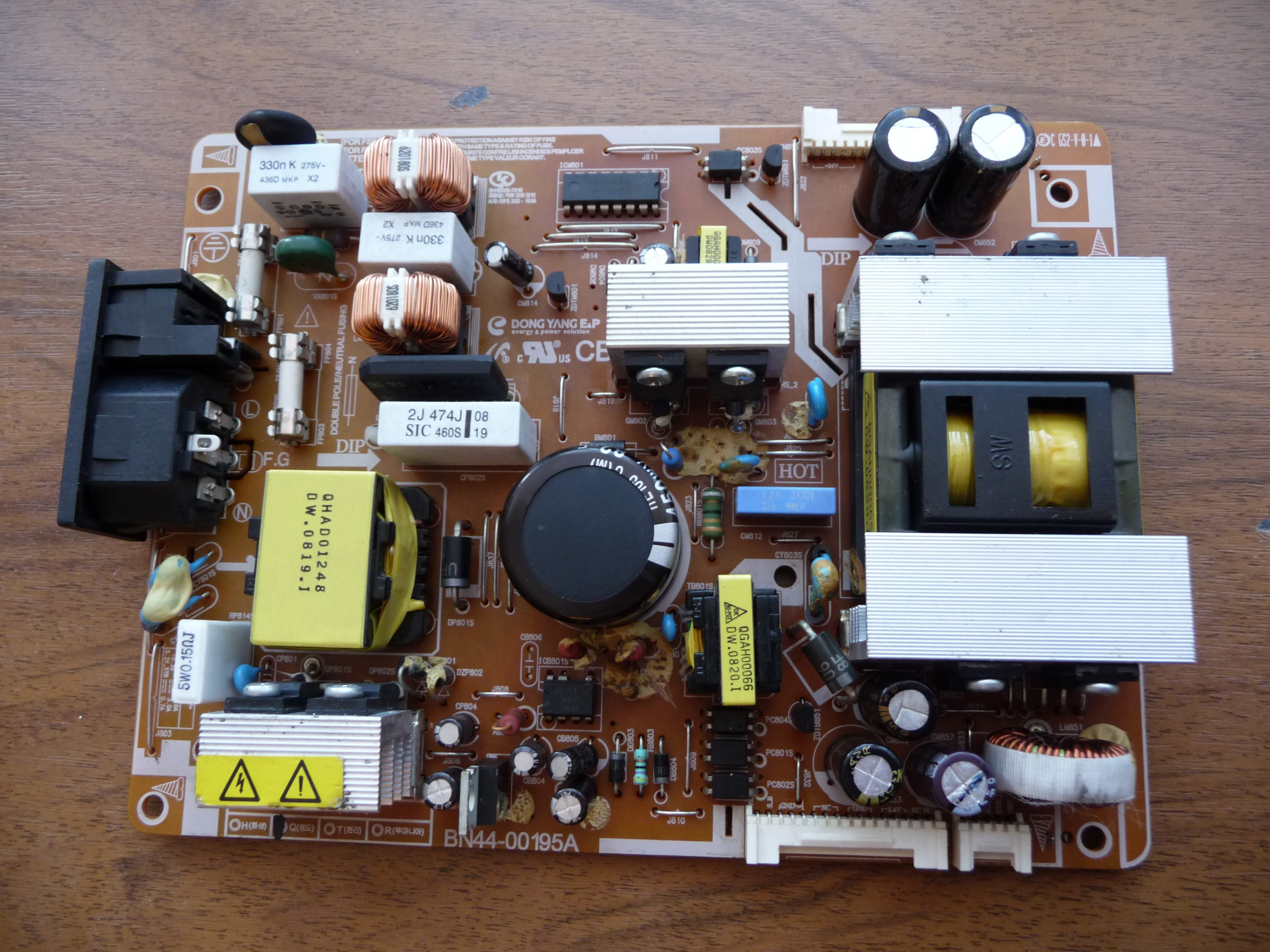

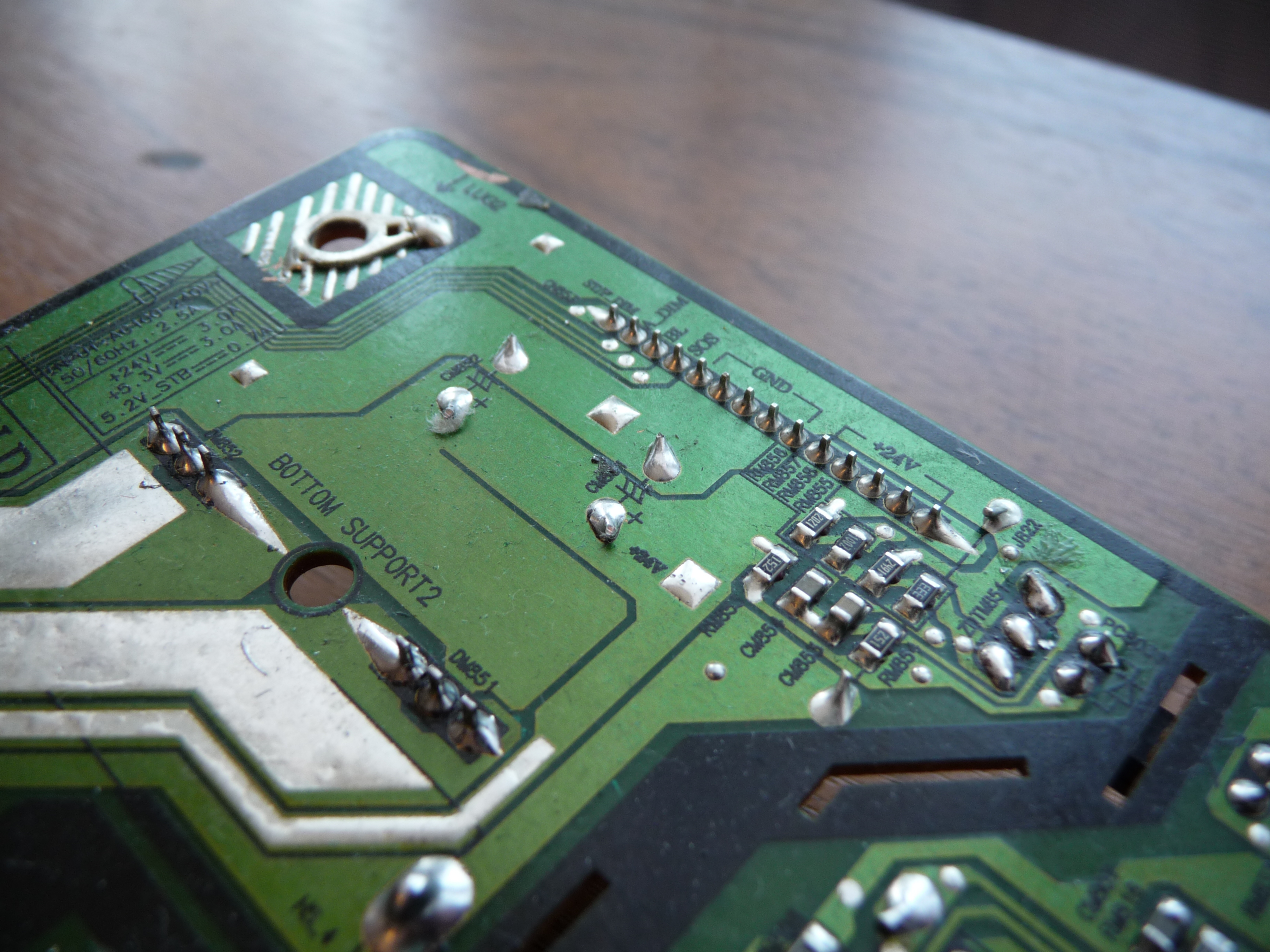

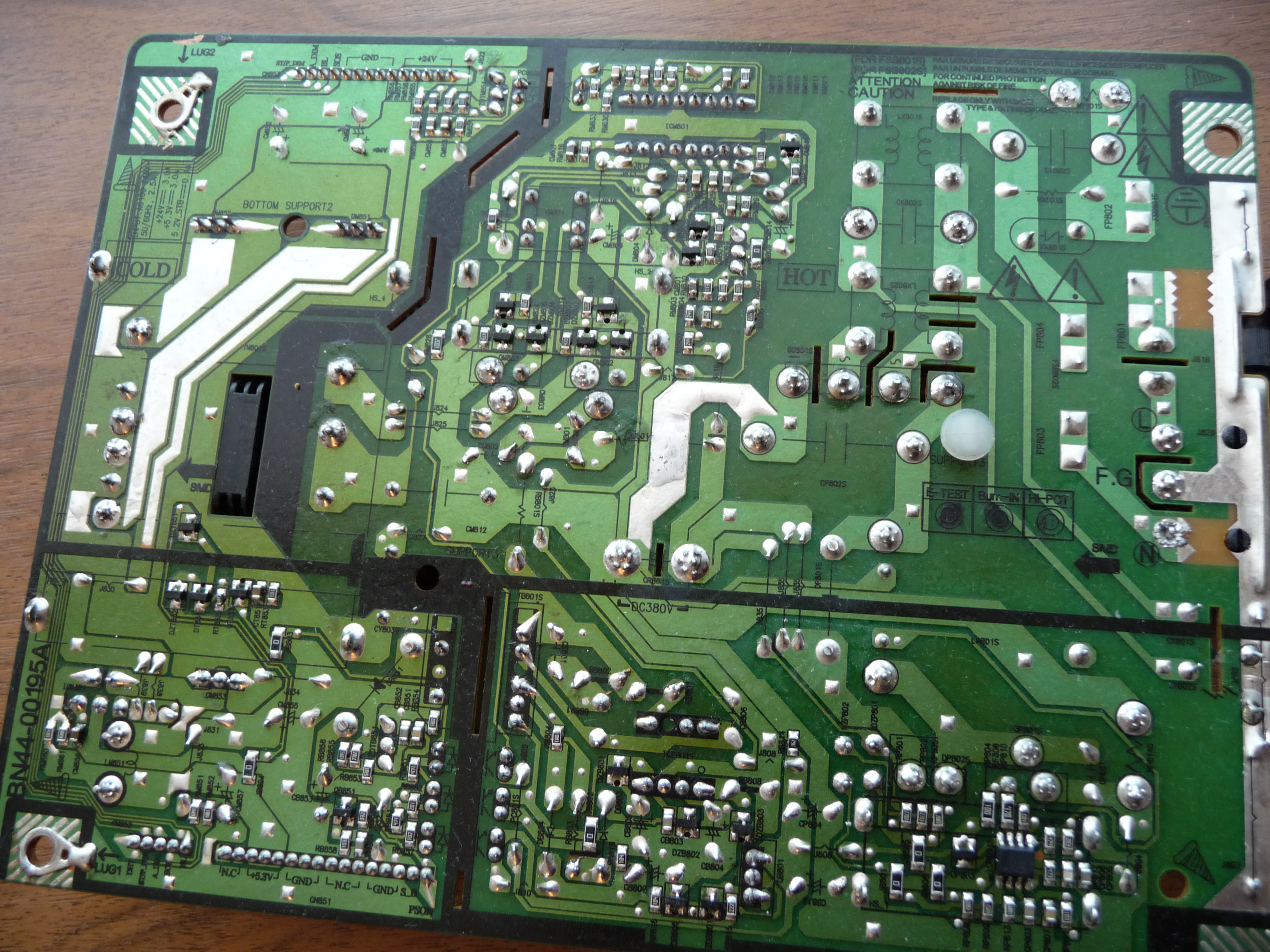

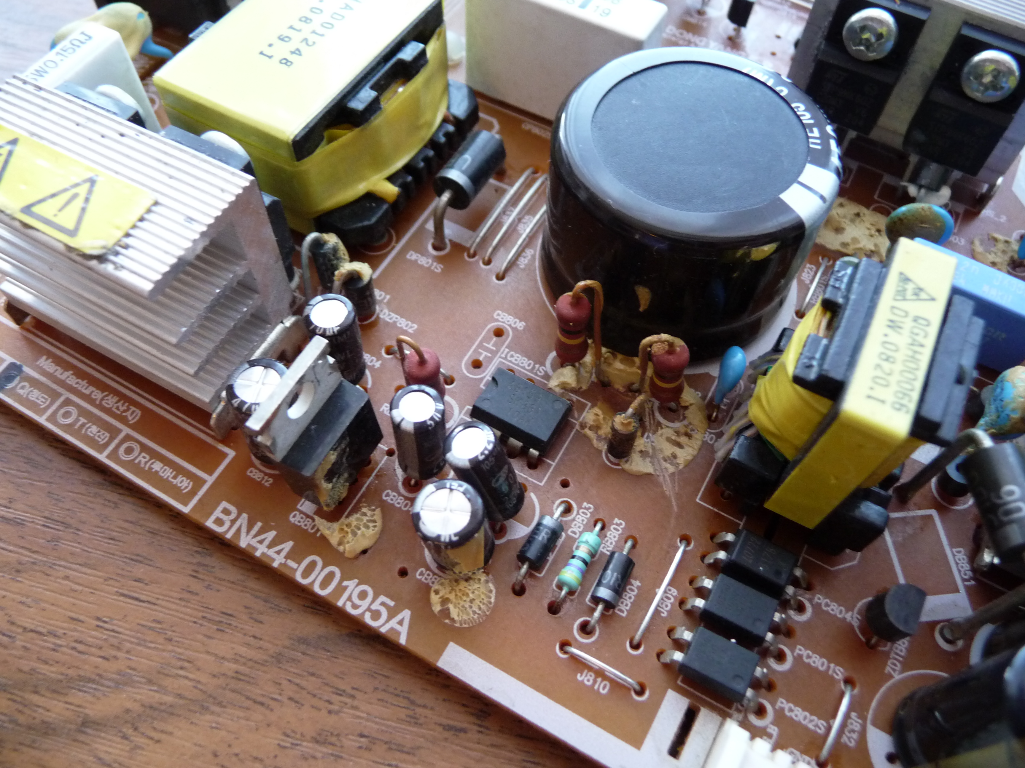

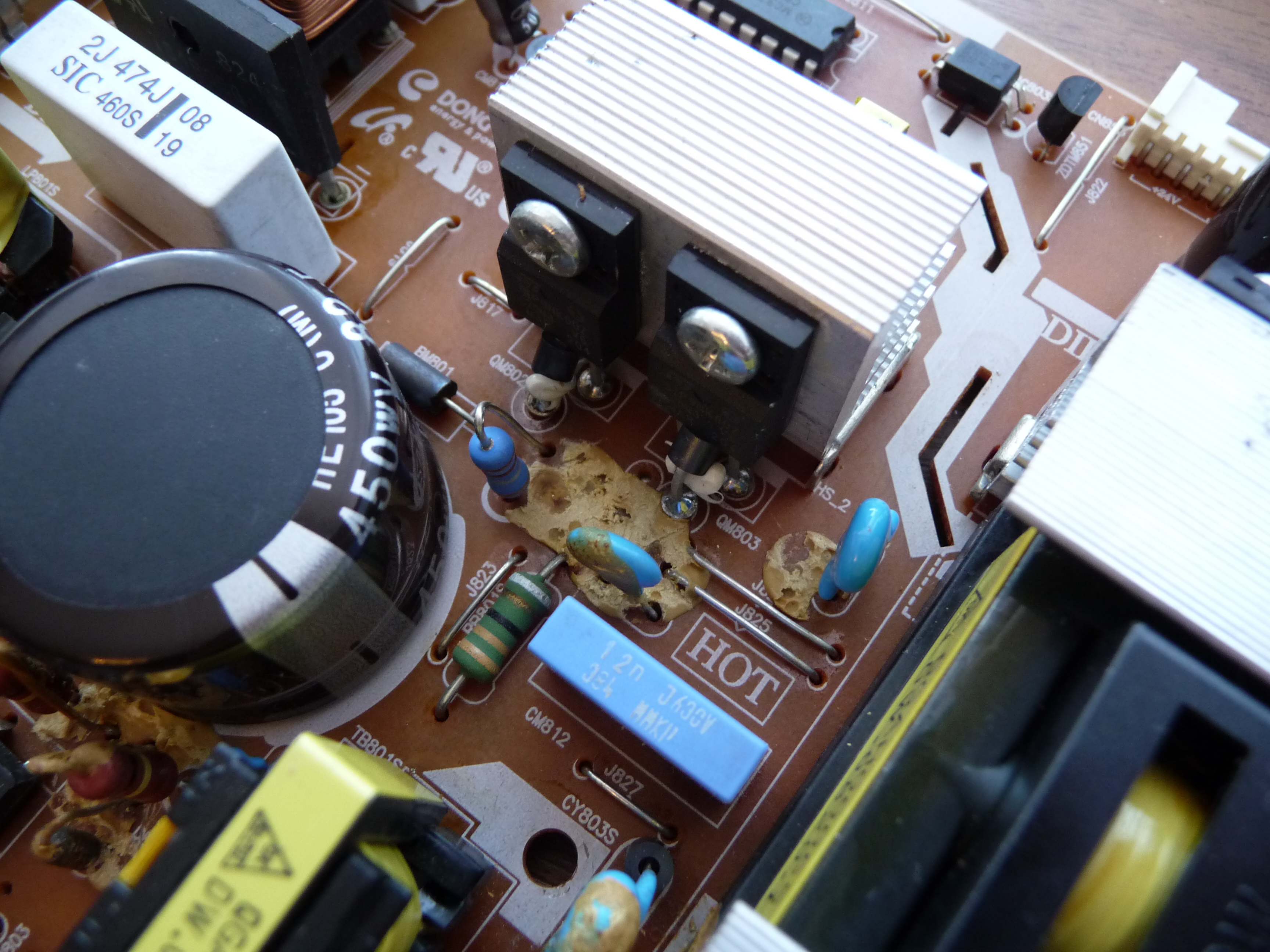

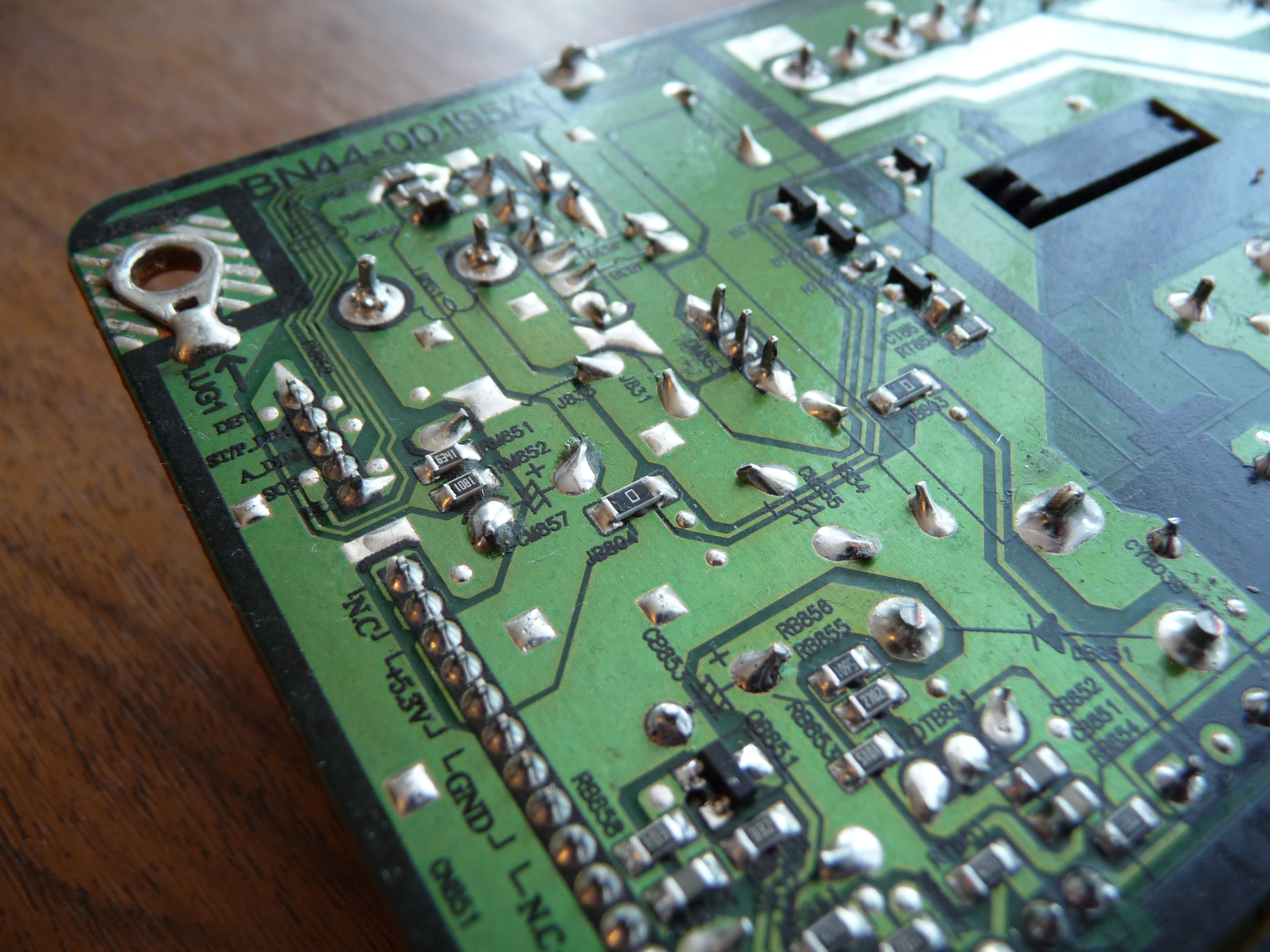

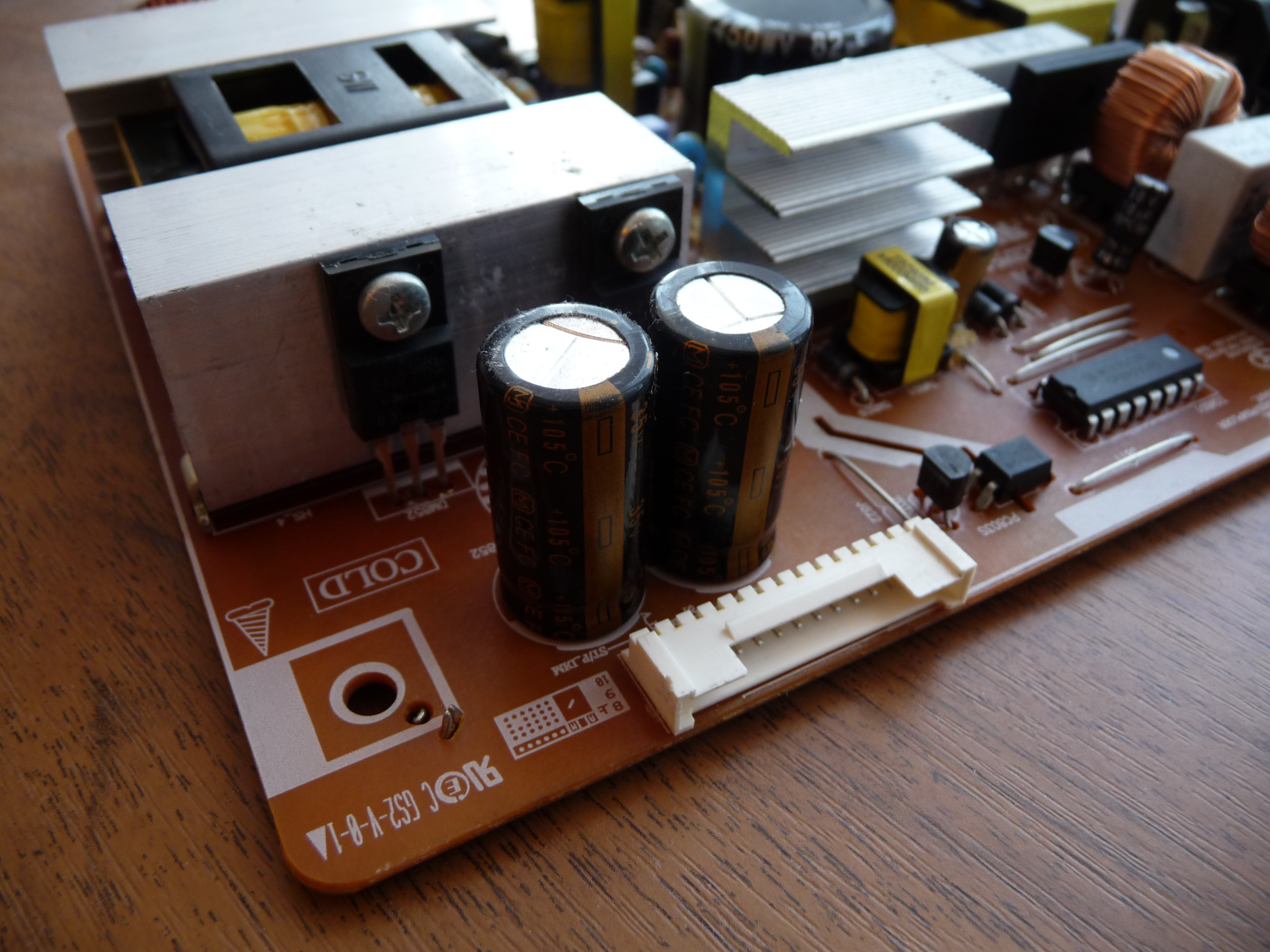

    Miałem wolną chwilę i jeszcze raz wziąłem na warsztat ten zasilacz.
    CM808 jak i wszystkie ceramiki sprawdzone, wymienione profilaktycznie, CM809 sprawdzony ESR pojemność, nie odbiega od normy. Z tego co rozumiem scalak SKcośtam odpowiada za 5V standby, a to napięcie jest. Brakuje 24V. Trafka są sprawne.
    Mam wrażenie, że pominąłem jakiś element i teraz niepotrzebnie sprawdzam sprawne elementy.
    Wrzucam zdjęcia zasilacza, przynajmniej nikt nie pomyśli, że nie umiem lutować :P
    Samsung 245b plus - BN44-0195A Brak 24V po wymianie mosfetów i kondensatorów Samsung 245b plus - BN44-0195A Brak 24V po wymianie mosfetów i kondensatorów Samsung 245b plus - BN44-0195A Brak 24V po wymianie mosfetów i kondensatorów Samsung 245b plus - BN44-0195A Brak 24V po wymianie mosfetów i kondensatorów Samsung 245b plus - BN44-0195A Brak 24V po wymianie mosfetów i kondensatorów Samsung 245b plus - BN44-0195A Brak 24V po wymianie mosfetów i kondensatorów Samsung 245b plus - BN44-0195A Brak 24V po wymianie mosfetów i kondensatorów Samsung 245b plus - BN44-0195A Brak 24V po wymianie mosfetów i kondensatorów

    t0mal napisał:
    Brakuje 24V.
    Włączasz tę przetwornicę, podajesz 5V na pin ON/OFF?
    Na ICM801 pin12 ,14 jest przebieg?
