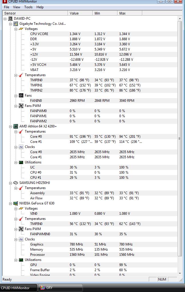

    Cześć. Od dawna mam pewien problem, a mianowicie komputer wyłącza mi się podczas grania w wymagające gry. Wyłącza się jakbym mu nagle wyciągnął kabel zasilania. Mój sprzęt to:
    Zasilacz: Mustang atx-ky-400W
    Ram: 3 GB 667 MHz
    Procesor: AMD Athlon X2 64 4200+ 2.4 GHz
    Karta Graficzna: GeForce GTX 630 2GB VRAM
    Płyta główna: Gigabyte Ga-m56s-s3
    Z góry dzięki.

    Wrzuć screen z HWmonitora podczas jakiejkolwiek gry.
    Wystarczy dosłownie chwila - ot sprawdzimy co z temperaturami podzespołów się dzieje.

    Możliwości jest wiele a najbardziej prawdopodobna to rdzeń Brisbane w Athlonie i wyłączenie procesora spowodowane brakiem odprowadzenia z rdzeni ciepła.
    Niestety musimy zaczekać aż Autor poprawi grafikę bo nic tam nie widać.
    Oczywiście zasilacz marny ale i te potrafią długo pracować i bez pomiarów nic stwierdzić nie możemy.
    Wymiana w ciemno to nieprofesjonalne podejście do tematu.

    Autor już wrzucił zrzut ekranu, ale błędnie i nic nie widać.
    Musimy zaczekać i do tego momentu nie warto udzielać porad.

    114 stopni :) jest moc.... w zimie nie musisz ogrzewać pokoju. Masz chłodzenie boxowe? Na pierwszy rzut zmień pastę powinno pomóc. Koszt 20zł.
    edit.
    Wyczyść jeszcze radiator z kurzu i innych farfocli. Jeśli chcesz mieć ciszę to kup np https://www.morele.net/chlodzenie-cpu-silentiumpc-spartan-3-lt-he1012-spc145-858456/ albo spartan PRO za 89zł.

    Nie podobają mi się 2 rzeczy w obrazie, który zamieściłeś:
    1. Temperatura grubo za wysoka szczególnie na rdzeniach, ale i tu:
    2. Napięcia.
    Pierwsze może wynikać z drugiego, dlatego prosiłem, byś pożyczył miernik i sprawdził napięcia jakie daje zasilacz.
    Niestety nie chcę na razie ostatecznie czegoś sugerować, ale jeśli to Brisbane, to choćby nie wiem co się robiło z chłodzeniem i tak nic to nie da.
    Ale - o tym możesz poczytać w innych, podobnych tematach.

    Łatwo to sprawdzić jak będzie się komputer wyłączał i będziesz miał w parametrach ~100 stopni poprostu delikatnie dotknij radiator (chłodzenie) jeśli będzie bardzo gorące to znaczy że działa a wina leży po stronie napięć jeśli będzie tylko letnie to i tak pastę nie zaszkodzi wymienić a sprawdzenie zasilacza swoją drogą. revoltec thermal grease tania pasta wystarczy na miesiąc.

    Po prostu wymieniłem pastę termoprzewodzącą na "najlepszą" ze sklepu komputerowego i ... działa! Temat zamykam.
