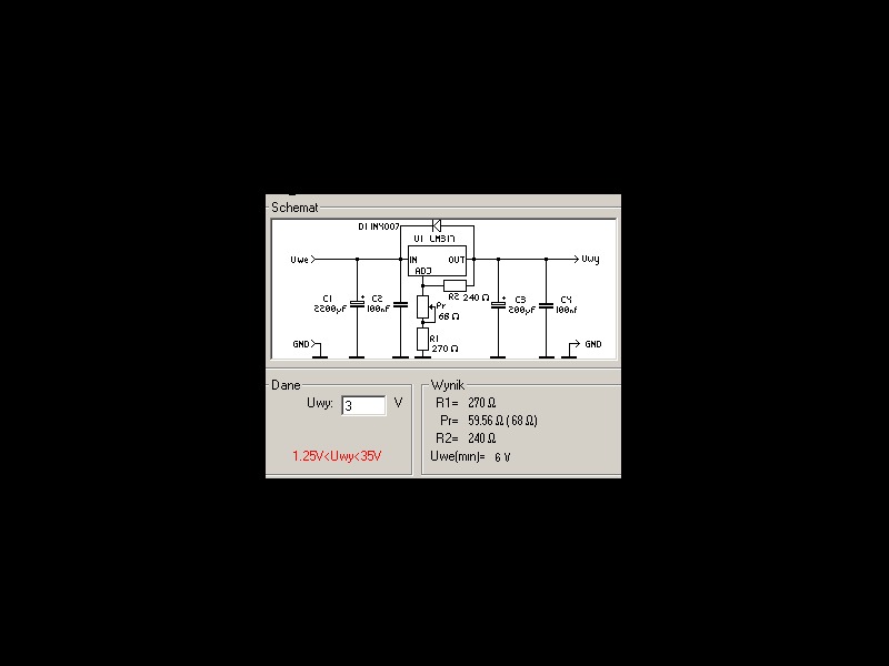

    Jedna istotna uwaga:aby po LM uzyskać dobrze stabilizowane 3V, napięcie na jego wejściu musi być>=6V.Na wejściu i wyjściu każdego stab. należy dołączać kond. przeciwsprzężeniowe 100n.
    Kond. na wejściu 7812 powinien być duży >=1000u;między 7812 i 7805 w zupełności wystarczy 470u(może być 220u).
    Czyli musisz 317 sterować z 7805.Na jego wejściu nie trzeba kond. bo już jest.Na wyjściu starczy100u.
    Jeżeli stab. się grzeje,dołącz mu radiator.
    • Dlaczego stabilizator LM7812 się grzeje przy napięciu wejściowym 12V i wyjściowym 5V? 317.jpg (25.12 KB) Musisz być zalogowany, aby pobrać ten załącznik.
