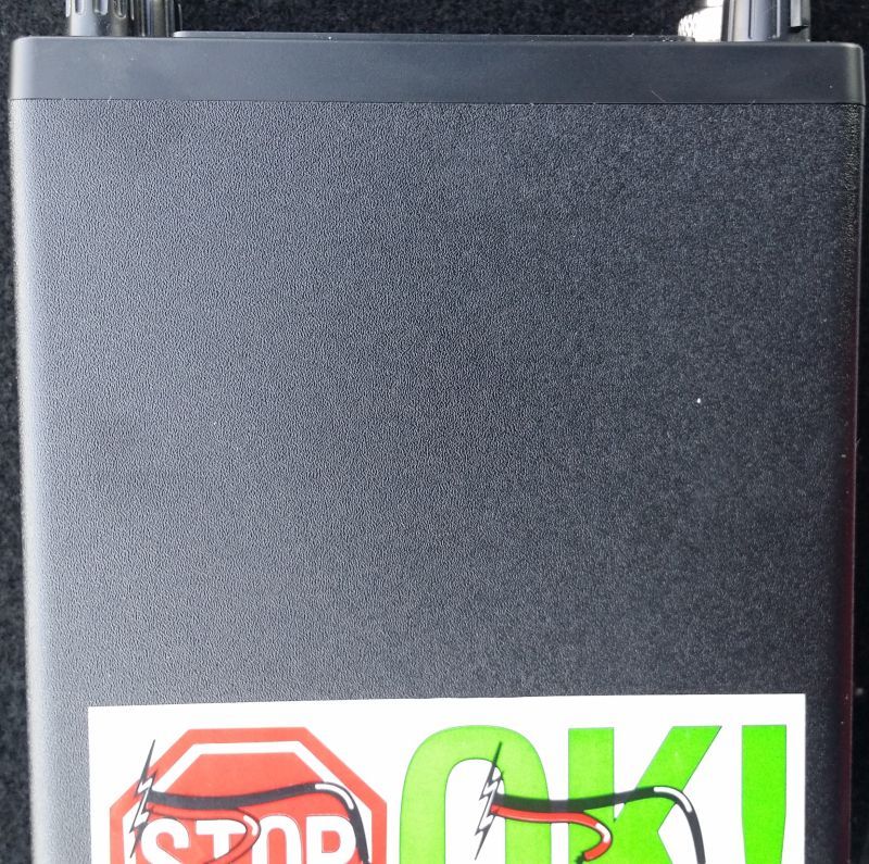

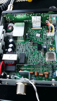

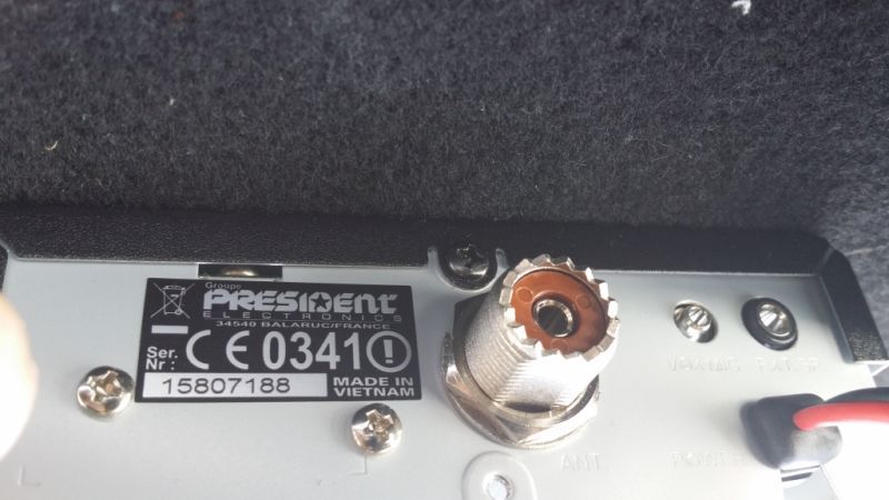

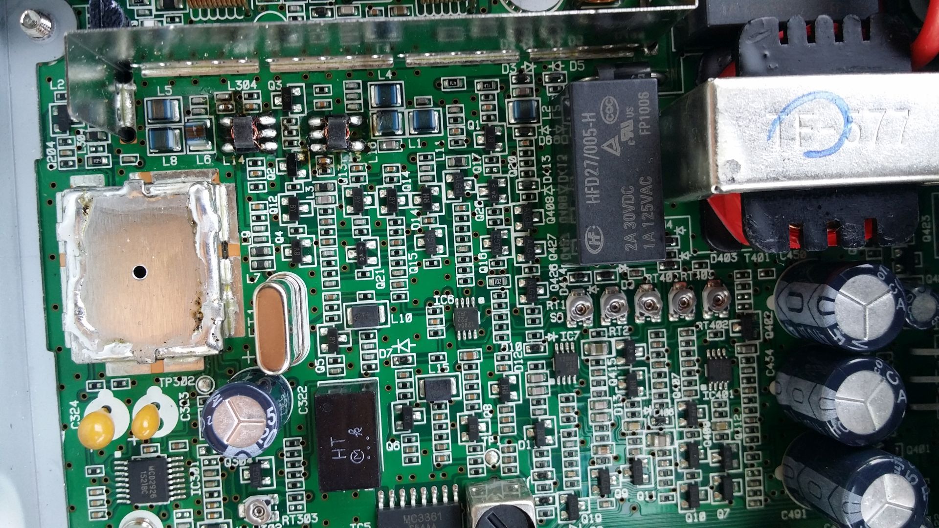

    Witam koledzy,
    w zeszłym tygodniu kupiłem w znanym sklepie CB Radio President Harry III ASC 12/24 za 569 zł. Dokupiłem też antenkę Sirio Titanium 1200. Po prostu chciałem mieć fajne radyjko w ciężarówce.

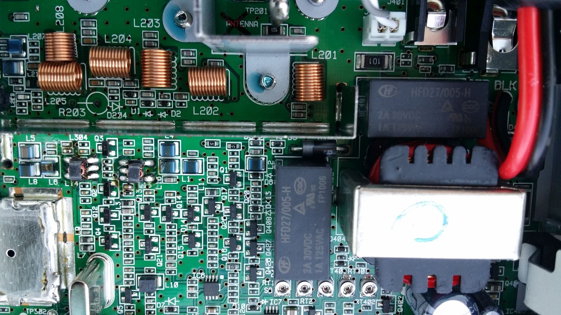

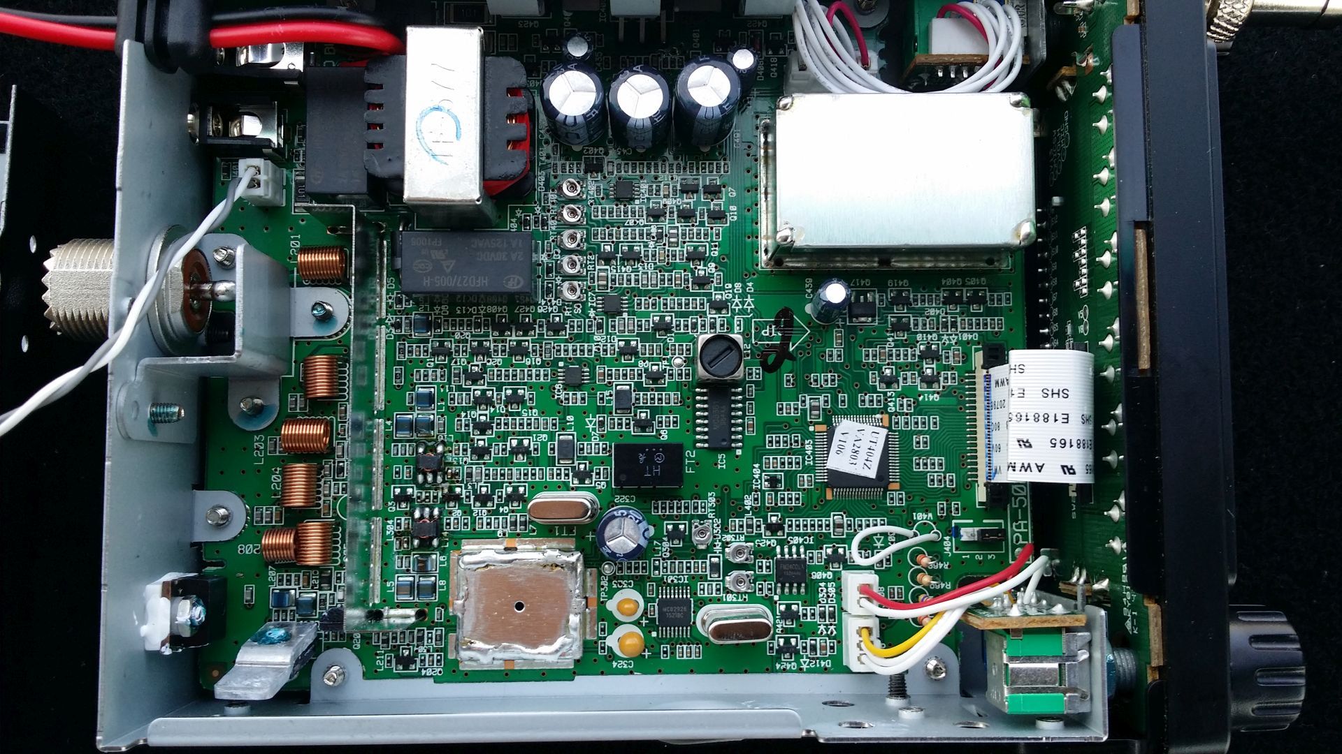

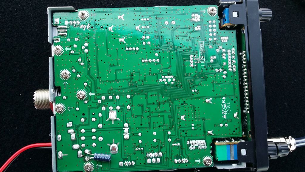

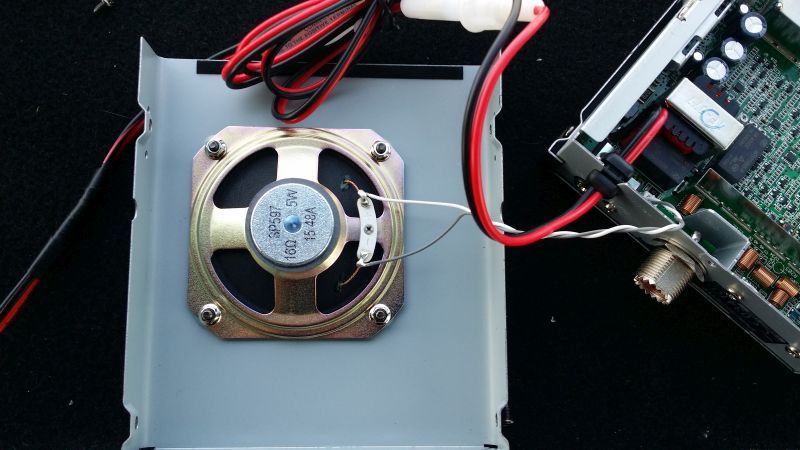

    Gdzieś w internecie wyczytałem, że zdarzają się radia podrobione. Nie mogłem się oprzeć i ściągnąłem obudowę mojego radyjka. Trochę się zdziwiłem bo zawsze cb kojarzyło mi się z mocno upakowaną dużą ilością potencjometrów cewek kondensatorów itp. A tu w środku pusto jak w sklepie za komuny. Do tego na płycie głównej nie ma napisu UNIDEN. z tyłu jest napis Made in Vietnam.
    Czy możliwe że dałem zrobić się w konia :)
    Załączam kilka zdjęć, może jakiś fachowiec się wypowie
    Ogólnie radyjko działa fajnie, no ale jestem bardzo ciekawy jak to jest z tym presidentem
    Marek
    Czy CB Radio President Harry III ASC 12/24 może być podrobione? Czy CB Radio President Harry III ASC 12/24 może być podrobione? Czy CB Radio President Harry III ASC 12/24 może być podrobione? Czy CB Radio President Harry III ASC 12/24 może być podrobione? Czy CB Radio President Harry III ASC 12/24 może być podrobione? Czy CB Radio President Harry III ASC 12/24 może być podrobione? Czy CB Radio President Harry III ASC 12/24 może być podrobione? Czy CB Radio President Harry III ASC 12/24 może być podrobione? Czy CB Radio President Harry III ASC 12/24 może być podrobione? Czy CB Radio President Harry III ASC 12/24 może być podrobione?
    Mam nadzieję, że teraz dobrze dodałem zdjęcia.
    Ale teraz widzę, że chyba nie w tym dziale umieściłem ten post. Ale już nie wiem jak go przenieść :(

    Fachowcem w tej dziedzinie nie jestem.
    Posiadam takie radio tylko, że ma już 5,5 roku i środek wygląda zupełnie inaczej.
    Wnętrze mojego wygląda tak jak na poniższej stronie.
    http://sq5eku.blogspot.com/2012/03/president-harry-iii-asc.html
    Trudno mi wyrokować czy po prostu całkowicie zmienili konstrukcję czy też rzeczywiście jest to jakaś podróba.

    Masz straszny kłopot, Mareczku. Oszukali Cię na wadze tego sprzętu, bo widzisz, Twoje radio jest wykonane już w całości w technologii SMD, a nie jak stara wersja w technologii przewlekanej. Stąd te pustki w środku. Przepraszam znowu za ironie, ale ja tak mam, czytając takie posty :cry: A tak naprawdę, to Chińczycy samych siebie raczej nie podrabiają, nawet teraz każą swoje radia składać biedniejszym od siebie Wietnamczykom.

    Szanowny Marku, obecnie praktycznie CALA ELEKTRONIKE (radia, telewizory, komputery, etc) wykonuje się w technologii SMD (montażu powierzchniowego, jak w przypadku Twego CB), ze względu na automatyzację procesu składania takiego sprzętu oraz materiałochłonności, czyli zmniejszenia kosztów produkcji.
