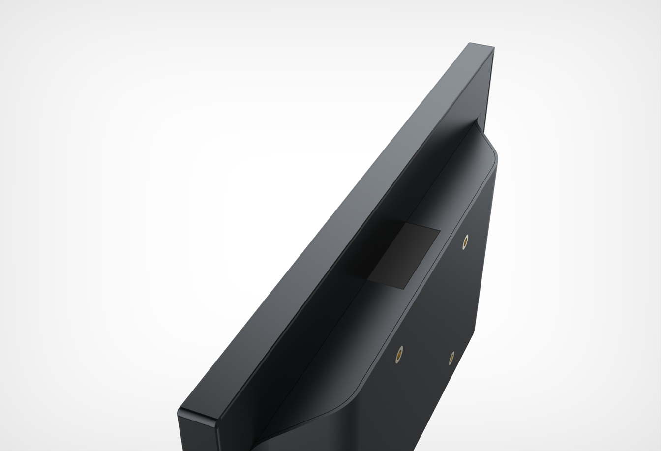

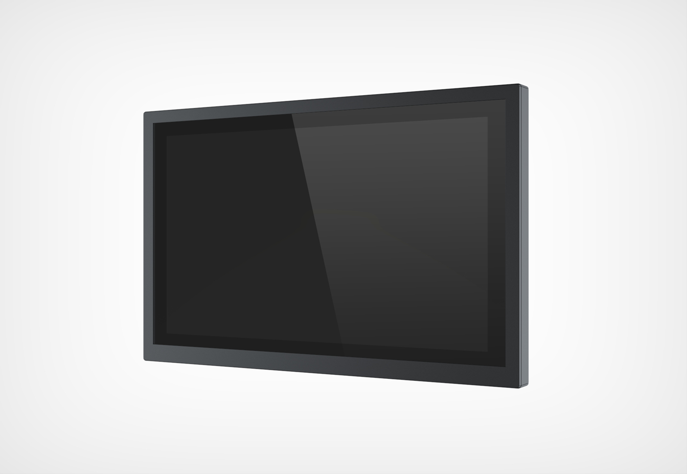

Tajwańska firma Avalue zaprezentowała nowy, stworzony z myślą o pracy całodobowej i zastosowaniach typu POS i POI, model komputera typu AIO o nazwie kodowej SID-10W9.
W konstrukcji modelu SID-10W9 wykorzystano, posiadający rezystywną nakładkę dotykową, ekran typu TN o przekątnej 10,1 cala, proporcjach - 16:10 i następujących parametrach: rozdzielczość - 1280 x 800 pikseli, jasność - 350 cd/m2, kontrast - 800:1, kąty widzenia - 85 stopni w płaszczyźnie poziomej i pionowej.
Sercem modelu SID-10W9 jest układ Atom Z3735F firmy Intel integrujący w sobie, taktowany częstotliwością 1,33 (1,83 w trybie Turbo) GHz, czterordzeniowy procesor x86-64 z procesorem graficznym Intel HD.
Model SID-10W9 sprzedawany będzie z fabrycznie zainstalowanym wybranym systemem operacyjnym Window w wersji 8 lub 10, Android lub Linux. Komputer posiada wlutowane 2GB pamięci RAM typu DDR3L i 32GB pamięci eMMC (Flash).

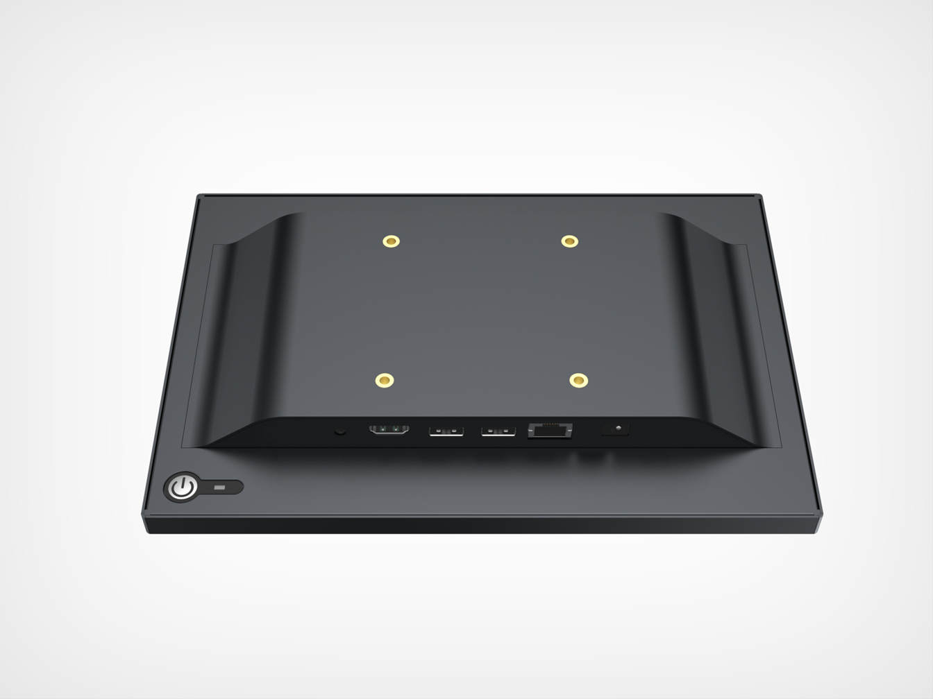

Komputer posiada zintegrowane układy odpowiedzialne za łączność w standardach: Wi-Fi 802.11n i Bluetooth 4.0. Na tylnej ścianie obudowy komputera znajdują się: port RJ45, 2 porty USB 2.0, wejście/wyjście dźwięku w postaci pojedynczego gniazda mini jack oraz wyjście HDMI.
Wymiary i waga komputera wynoszą odpowiednio około: 255,2 x 169,4 x 33,3 mm i 1,2kg. Komputer wymaga zasilania napięciem 19V. Pobór mocy nie przekracza 65W. Dopuszczalny zakres temperatur pracy wynosi od 0 do 40 °C. Odporność na drgania i wstrząsy wynosi odpowiednio: 5Grms (5-500 Hz) i 50G (11 ms). Obudowa komputera umożliwia montaż ścienny z użyciem uchwytów VESA o rozstawie otworów 75 x 75 mm.
Więcej informacji na temat modelu SID-10W9 znaleźć można na stronie producenta.
Informacje na temat ceny i dostępności komputera uzyskać można kontaktując się bezpośrednio z producentem.
