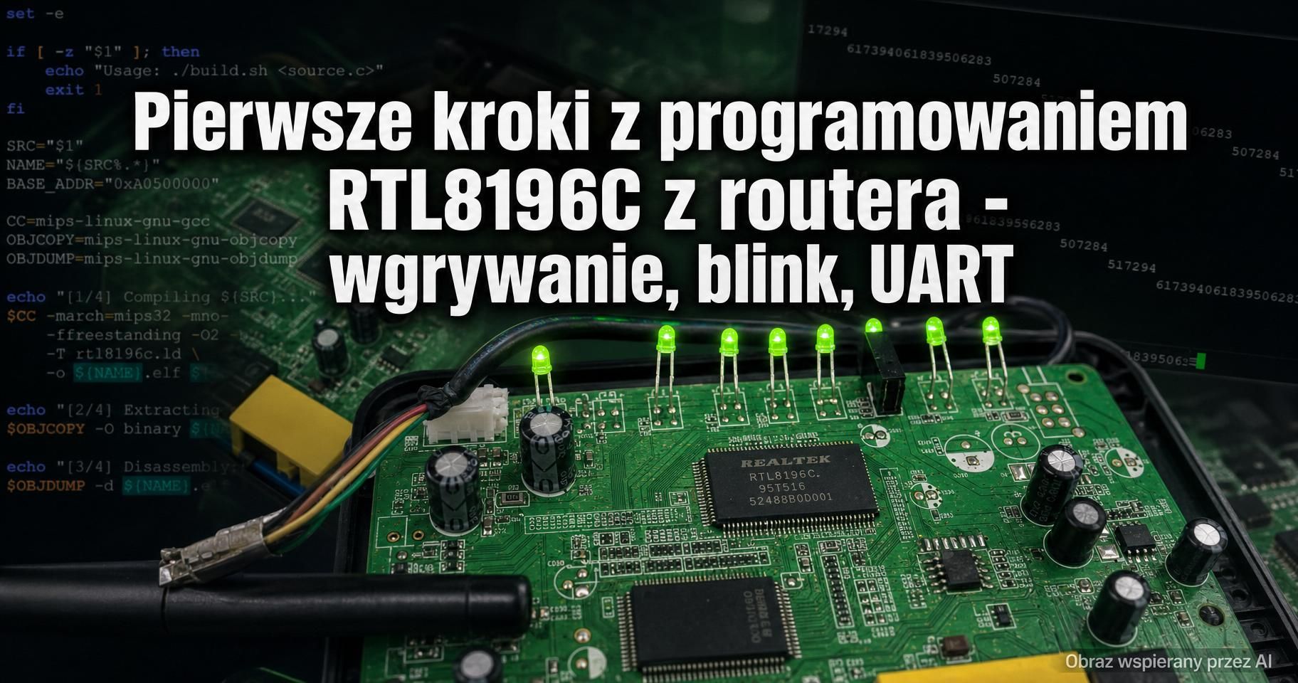

    W poprzednim temacie przedstawiałem wnętrze routera Cyfrowego Polsatu LT-6408n. Określiłem, że jest zbudowany on na układzie RTL8196C, którego bootloader oferuje prostą linię komend wraz z możliwością wgranie dowolnego kodu maszynowego do pamięci RAM. Tutaj postaram się to wykorzystać - zacznę, od wgrywania prostych instrukcji napisanych ręcznie w notacji szesnastkowej, a potem uruchomię kompilator i rozwinę własny "flasher", zamieniający stary router w namiastkę Arduino.
    Poprzedni temat z serii: Analiza wnętrza routera, zgrywanie pamięci, bootloader, własny program do UART
    Kilka słów o architekturze RTL8196C
    W poprzednim temacie łatwo było zauważyć, że omawiany router opiera się na RTL8196C. RTL8196C to bardzo popularny, wysoce zintegrowany układ typu SoC (System on a Chip) ze stajni Realteka, będący sercem wielu budżetowych urządzeń sieciowych na rynku. Pod maską kryje się tu sprawdzony, 32-bitowy rdzeń procesora w architekturze MIPS (taktowany zazwyczaj zegarem około 400 MHz). Jak przystało na dedykowany układ sieciowy, procesor ten jest obudowany szeregiem sprzętowych dodatków - znajdziemy tu m.in. wbudowany 5-portowy switch Fast Ethernet (10/100 Mbps), interfejs PCIe (często używany do modułów Wi-Fi), kontrolery pamięci SDRAM i SPI Flash, a także pakiet podstawowych peryferiów, takich jak piny GPIO czy kontroler UART. To właśnie dzięki temu ostatniemu interfejsowi i specyfice tutejszego bootloadera, będziemy mogli rozpocząć naszą zabawę w programowanie bez wylutowywania pamięci i korzystania z zewnętrznego programatora.

    Kolejna rzeczą którą próbowałem uruchomić jest klasyczne miganie diodą LED. Diody od statusu portów LAN są podłączone bezpośrednio do pinów Realteka, więc jest potencjał, by je wysterować. Opisane są jako, przykładowo, LED_PORT1/GPIOB3, co sugeruje dwojaką ich rolę - albo przejmowaną przez sterownik Ethernetowy, albo tryb generycznego, programowalnego IO.
    Pierwsze kroki z programowaniem RTL8196C z routera - wgrywanie, blink, UART
    Dodatkowo po drodze natrafiłem na kilka problemów - program zawieszał się po chwili, więc próbowałem ręcznie zainicjować wskaźnik stosu. Dodatkowo wyłączyłem przerwania. GPIO również na początku nie reagowało na sterowanie, ale to dlatego, że domyślnie był włączony tam kontroler sprzętowego switcha. Musiałem go ręcznie wyłączyć w kodzie.
    Oto ostateczny, działający kod sterujący diodami:
    Kod: C / C++
    Zaloguj się, aby zobaczyć kod
    Rezultat:
